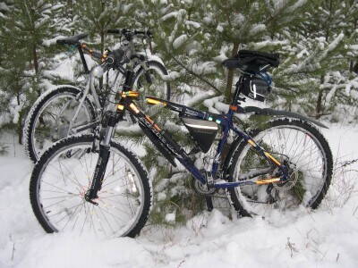

Таким он был в начале: Фото 1
Зимой: Фото 2, Фото 3, Фото 4.
Комментарий к файлу: Самая "высокая версия"
15.JPG [ 208.84 КБ | Просмотров: 11033 ]
На прощанье: с наследником :wink:
