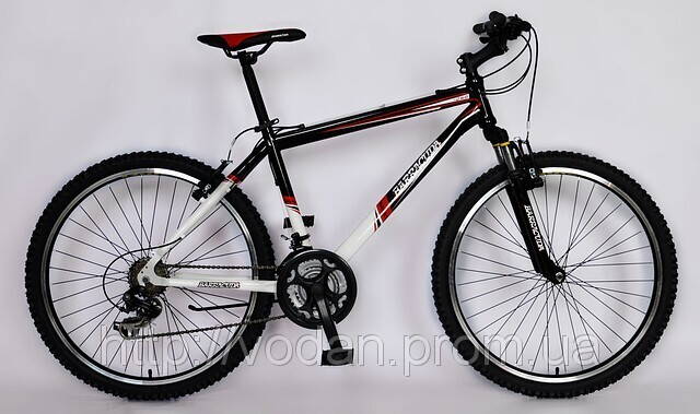

Начало обсуждения здесь
Привезли сегодня вел...отзвонились доставщики... практически в квартиру занесли...расписался в квитанции,заплатил денежку и всё не выходя из дому.Во что лень делает :smile:
Визуально коробка целая,а все комплектующие с "ног до головы" обмотаны картоном рифленым и упаковочным целофаном с прикольно лопающимися пузырьками. :smile: Так что при всем моем старании выявить хоть намек на сколы\дефекты оказались тщетными.Окрас ровный,без потеков,как явно видимый на фото у других владельцев....включая "вид снизу"....хз...может у меня другая модель....или по традиционной стали приловчились более лучше красить?
На счет комплекта-не комплекта,настройки,сборки-не скажу.Будет помогать собирать специалист....так что со временем дополню и напишу более развернутый отчет...

Плохо что нет ни одной бАмажки удостоверяющей что я его не украл где то...
По расстоянию от рамы до "мужского места"--ну почти-почти в натяг(без зазора)...радует то что свою демографическую программу перед страной-я выполнил 18 лет назад и продублировал через годик... :D
Наверное все же от 170см "живого" росту рассчитана эта ростовка рамы(как Мурчик и писал).

Ну не пойму от чего и до чего прикладывать рулетку!!!Проставь на фото хоть в паинте как на чертеже линии со трелками и обозначь буквами.
"А" От земли,перпендикулярно,по верхней поверхности,наклонной верхней трубе:
в месте соедении с подседельной и перьями =70 см.
"Б" В зоне рулевой--максимальная=82см.
"В" В месте перед сидением(как обычно проверяют ростовку,стоя)=74см.
От центра каретки до узла "А"=43..44 см
Длина верхней трубы=56см
Зы:предполагаю что "магические " цифры 50-44-125 это:
44см-расстояние от центра где крепится заднее колесо и до центра каретки(перья задней вилки,нижние)
50см-верхние перья,до центра узла верхней трубя,перьев и сидения
125--??? Наверное база,по точкам касания колес(размеры самой рамы гораздо меньше метра)

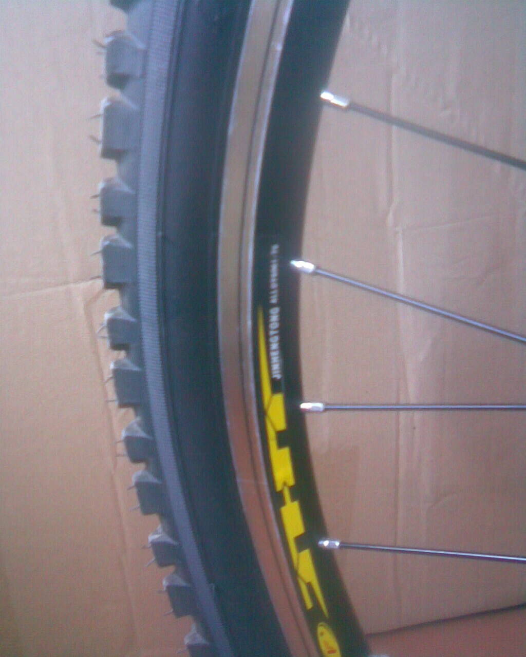

Что б снять все вопросы по поводу ободов колес...фото...с мобильника,на фоне упаковочной коробки.
Пусть гуру подсказывают :smile:

Это двойной(по-моему алюм)обод,у меня на 336-1 такие тоже стоят :cool:
На счет сликов,поставил Kenda KWEST,по асфальту -ЯД!Но по грязи-АД!
