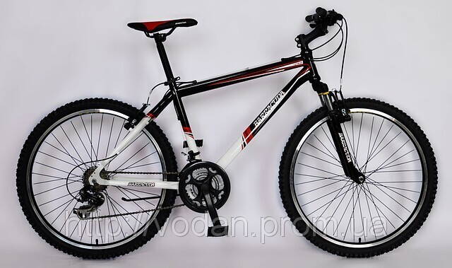

3034303_w640_h640_vodan_barracuda_1108.jpg [ 70.3 КБ | Просмотров: 5419 ]
Начало обсуждения здесь
Привезли сегодня вел...отзвонились доставщики... практически в квартиру занесли...расписался в квитанции,заплатил денежку и всё не выходя из дому.Во что лень делает :smile:
Визуально коробка целая,а все комплектующие с "ног до головы" обмотаны картоном рифленым и упаковочным целофаном с прикольно лопающимися пузырьками. :smile: Так что при всем моем старании выявить хоть намек на сколы\дефекты оказались тщетными.Окрас ровный,без потеков,как явно видимый на фото у других владельцев....включая "вид снизу"....хз...может у меня другая модель....или по традиционной стали приловчились более лучше красить?
На счет комплекта-не комплекта,настройки,сборки-не скажу.Будет помогать собирать специалист....так что со временем дополню и напишу более развернутый отчет...

Начал потихоньку собирать...видать это пекло так и не кончится...
Не нашел одной рубашки тросика на задние тормоза(с металл.наконечниками) :sad:
Ну думаю уже такую мелочевку копеешную "зажали"....
не...упаковка целая была...отогнул дно коробки,эту складку и....лежит "сабака" :D .
Связывайте их как то вместе!!!А то введу в "счёт" затраты на валидол :smile:
Ну и самое неприятное...
Пришел специалист настраивать перекидки,тормоза и т.д...
Огромный поперечный люфт передней вилки...снял верхнее крепление,вынос...
Лопнутое фигурное пластиковое кольцо между подшипником в сепараторе и нажимной втулкой.Вся система зажимается исключительно за счет выноса и дистанционной втулки. :shock:
В переднем рычаге одного плеча ви-брейка нет(или лопнула,не разбирали)возвратная пружина...болтается как "сопля" в отличии от других. :shock:
зы:устранил люфт,заклеев "моментом" разрыв в кольце...
-подшипник :с одной стороны лепестки сепаратора повыгибались,пришлось кропотливо ровнять и терпеливо вставлять рассыпавшиеся шарики.Это 100% вина сборщика установивший изначально на перекос рулевую колонку и затянувший центральный болт(до излома сепаратора подшипника и пластиковой втулки).
Отрегулировал ви-брейки...в болтающимся банально не правильно установили спиральную пружину,короткий конец не завели под регулировочный болт..(но ведь это видно было сразу!!!)
К слову все хвалили установленную перекидку.Мол для такого класса и ценового ранга вполне приличная.
Тест-драйв пройден успешно!Четко работает система,вел накатистый,вероятно всего благодаря его сравнительно большой массе(по субьективным данным за 15 кг-точно),легко влазит в лифт(полу-вертикально).Пока самые восторженные впечатления.
