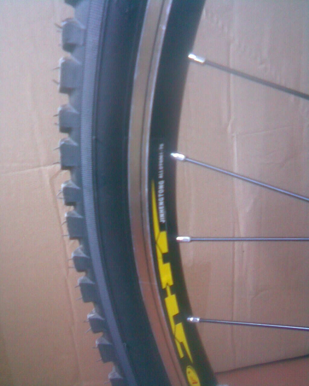

Что б снять все вопросы по поводу ободов колес...фото...с мобильника,на фоне упаковочной коробки.
Пусть гуру подсказывают :smile:
Фото001.jpg [ 227.72 КБ | Просмотров: 5467 ]

Это двойной(по-моему алюм)обод,у меня на 336-1 такие тоже стоят :cool:
На счет сликов,поставил Kenda KWEST,по асфальту -ЯД!Но по грязи-АД!
