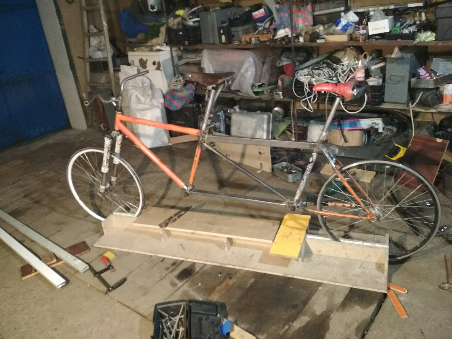

Все началось как у многих строителей тандемов. А именно с покатушек с друзьями пока возлюбленная сидит дома, так как не особо умеет управляться с МТБ велосипедом, а катается только на стильном ситибайке. Вот и было выбрано решение обзавестись тандемом, дабы наслаждаться природой и покатушками вдвоем.
Начались копания в этих ваших интернетах. Сначала конечно же выяснил сколько стоит готовый вариант, оказалось дорого=) Дорожный тандем с дешевым оборудованием на ОЛХ от 12000 грн и то еще попробуй вылови его. Меня этот вариант не вдохновил. Начал искать инфу по ХВЗ тандемам, выяснил(не без ХТ), что рамы ХВЗ тандемов паялись из того же пластилина что и туристы, спутники и прочие и покатушек по пересеченке не выдержат.
Соответственно было принято решение строить самостоятельно. Благо в гараже валялось 2 рамы от старых ашанов из моего детства. Один хардтейл, второй подвес. Начал смотреть как их объеденить, но быстро понял, что хорошего ничего не выйдет, все подобные конструкции из двух рам имеют ряд недостатков мирится с которыми я не хочу.
Во первых тяжело совместить 2 рамы так чтоб каретки были на равном расстоянии от земли;
Во вторых - верхняя труба у таких тандемов равна длинне трубы донора, а это в зависимости от ростовки донора +-55-60 см. При такой длинне трубы стокер сидит впритык к пилоту и видит только его спину. Корочь ему не особо удобно так сидеть и рассматривать пейзажи;
В третьих - подвес. Ашан подвесы и так хлипкие на перекос, а с двойным весом так и вовсе свернется в бараний рог;
В четвертых - эстетика, подобные тандемы обычно выглядят несуразно и уродливо.
Таким образом рама ашан-подвеса была отложена в сторону. А турбы заднего параллелограма решено было делать из профиля 40х20 мм, для косой трубы нашел у отца в гараже тонкостенную трубу 20мм диаметром.
Второй донор все же был, им оказалась старая "Украина". от нее взял подседельную трубу с кареточным стаканом.
Изначально хотел все варить полуавтоматом, но чувак который хотел мне с этим помочь спалил свой полуавтомат=), так что варил мой отец обычным инвертором электродом 2мм.
При первом тестдрайве сломался мой натяжитель синхронизирующей цепи. Так получилось, что я использовал 2 системы с маленькими звездами 24т и при таких звездах цепь должа была стать ровно и без всяких натяжителей, но одна из моих систем уж сильно китайская, до такой степени, что звезды не отцентрированы с шатунами=) так что пришлось удлиннить цепь и придумать натяжитель. Короч натяжител сломался, а я нашел БУ систему shimano tourney. На днях приедет и попробую поставить цепь без натяжителя.
Передний руль стоит от мотоцикла "Минск", по моему=) Пока стоит на ХВЗшном выносе, но я в местном веломагазине узнал что можно заказать зажимной вынос на дюймовую вилку, так что со временем его куплю. Руль наверно оставлю, так как мне он очень нравится. Задний руль от "Украины" вынос стальной. Кстати, вынос на подседельную трубу естественно не становится, так как она у мен 25,6 мм, а вынос по 1 1/8 дюйма, так что я купил алюминиевый адаптер подседельной трубы с подходящей толщиной стенки и болгаркой с напильником подогнал его.
Забыл упомянуть, что в перспективе хотел бы поставить на тандем покрышки 3' и специально для этого расширил задние перья, если бы не это желание, то задний треугольник можно было бы оставит от "Украины" целиком, а не только подседельную трубу с кареточным узлом.
Так же на тандеме, скорее всего, не будет переднего переключателя. А сзади стоит трещётка на 7 ск
Ниже фотки процесса и испытаний.
Пока что на велосипеде все оборудование максимально бюджетное. В будущем, если тандем будет пользоваться у нас с женой популярностью, то буду заменять детали на более легкие и качественные.

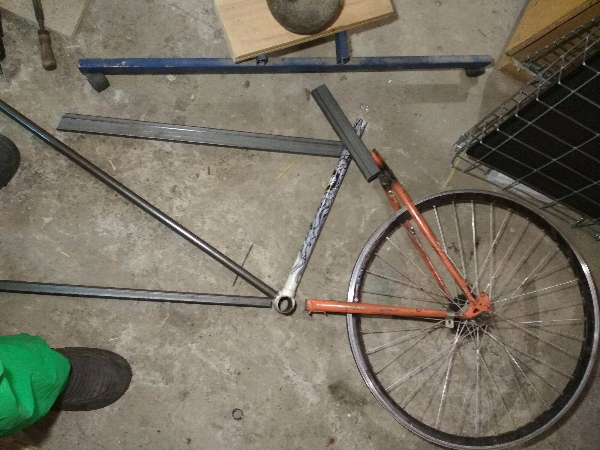

Комментарий к файлу: примерка профиля
IMG_20171215_204946.jpg [ 633.23 КБ | Просмотров: 3144 ]

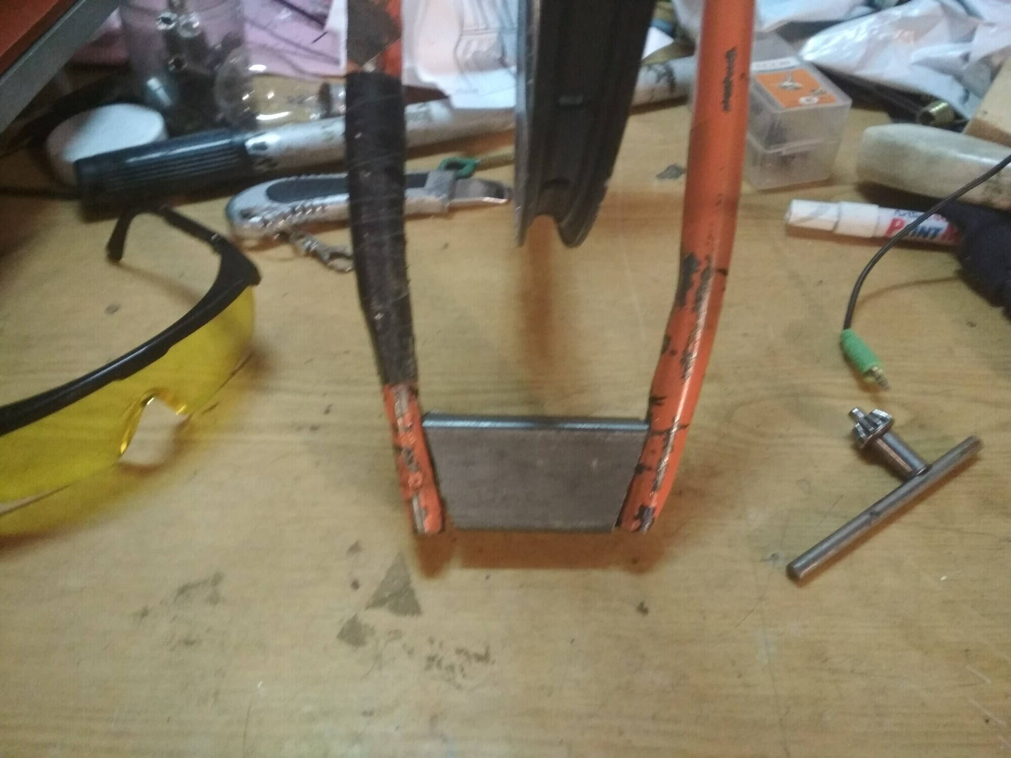

Комментарий к файлу: расширяю расстояние между задними перьсями
IMG_20171216_200651.jpg [ 947.45 КБ | Просмотров: 3144 ]

Комментарий к файлу: подгоняю профиль к трубам
IMG_20171216_204606.jpg [ 982.27 КБ | Просмотров: 3144 ]

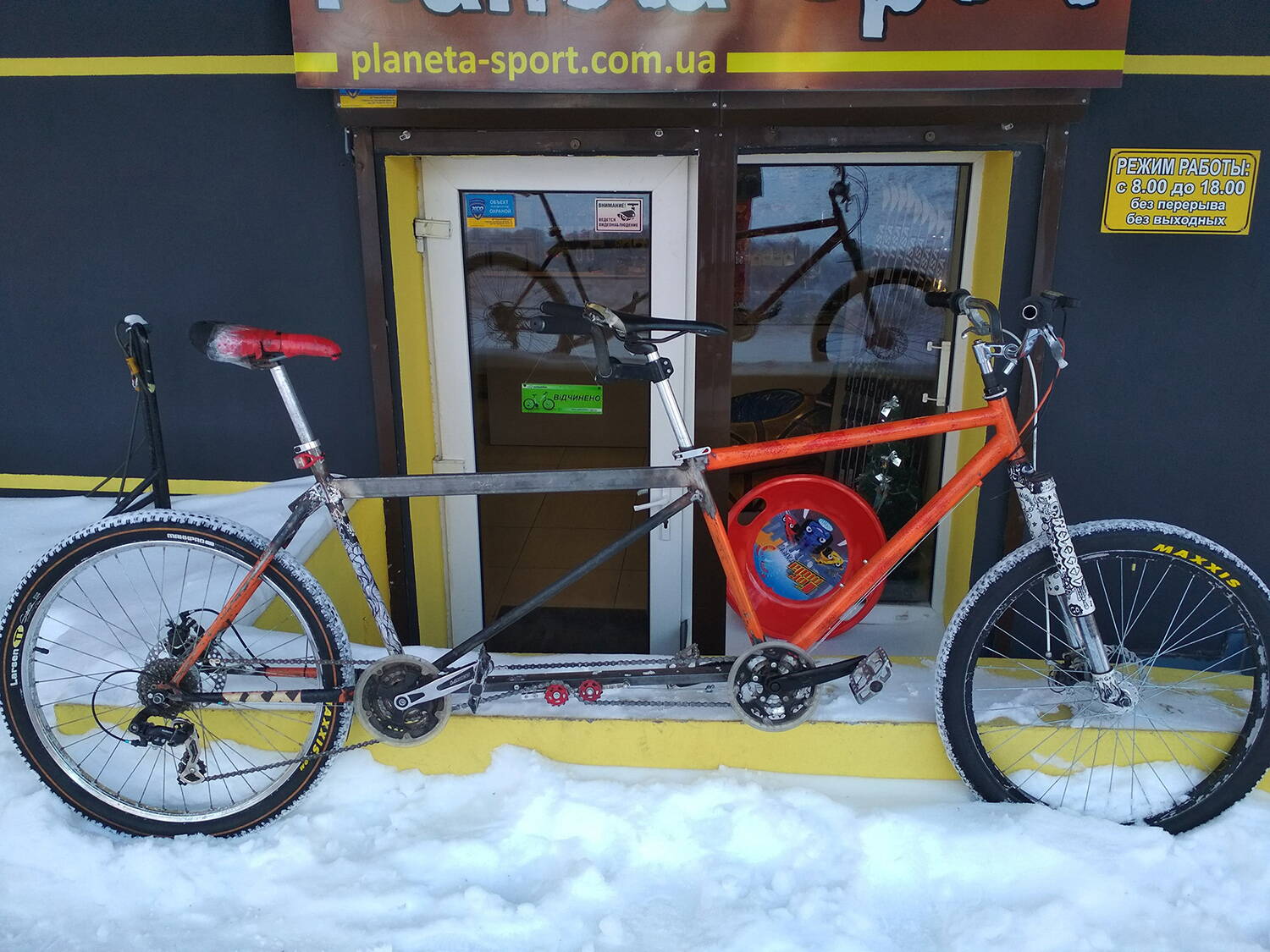

Комментарий к файлу: сварили=)
IMG_20171231_181346.jpg [ 974.96 КБ | Просмотров: 3144 ]
Комментарий к файлу: Первый выезд и поиск недочетов
IMG_20180124_143304.jpg [ 744.05 КБ | Просмотров: 3144 ]
