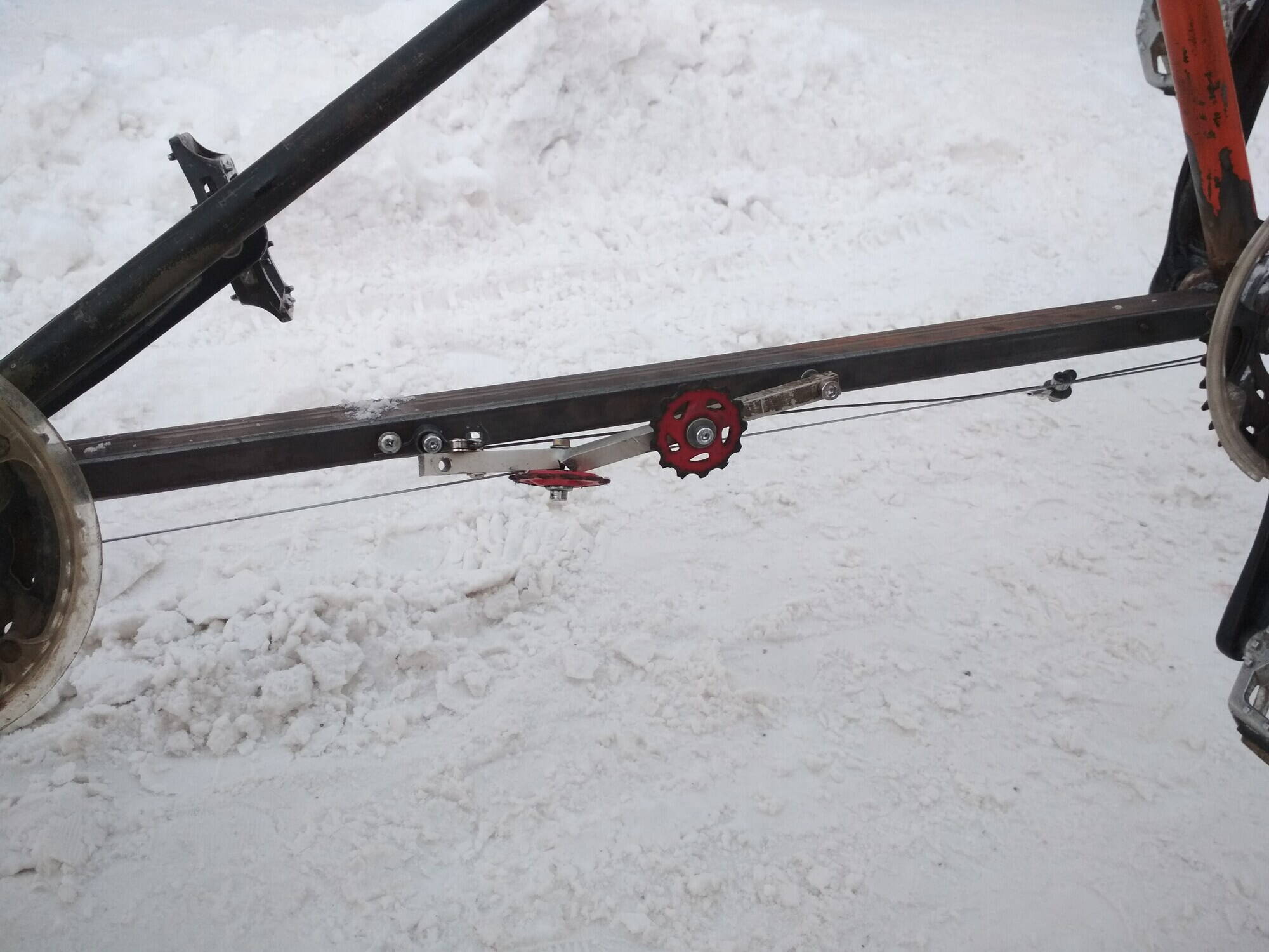

При первом тестдрайве сломался мой натяжитель синхронизирующей цепи. Так получилось, что я использовал 2 системы с маленькими звездами 24т и при таких звездах цепь должа была стать ровно и без всяких натяжителей, но одна из моих систем уж сильно китайская, до такой степени, что звезды не отцентрированы с шатунами=) так что пришлось удлиннить цепь и придумать натяжитель. Короч натяжител сломался, а я нашел БУ систему shimano tourney. На днях приедет и попробую поставить цепь без натяжителя.

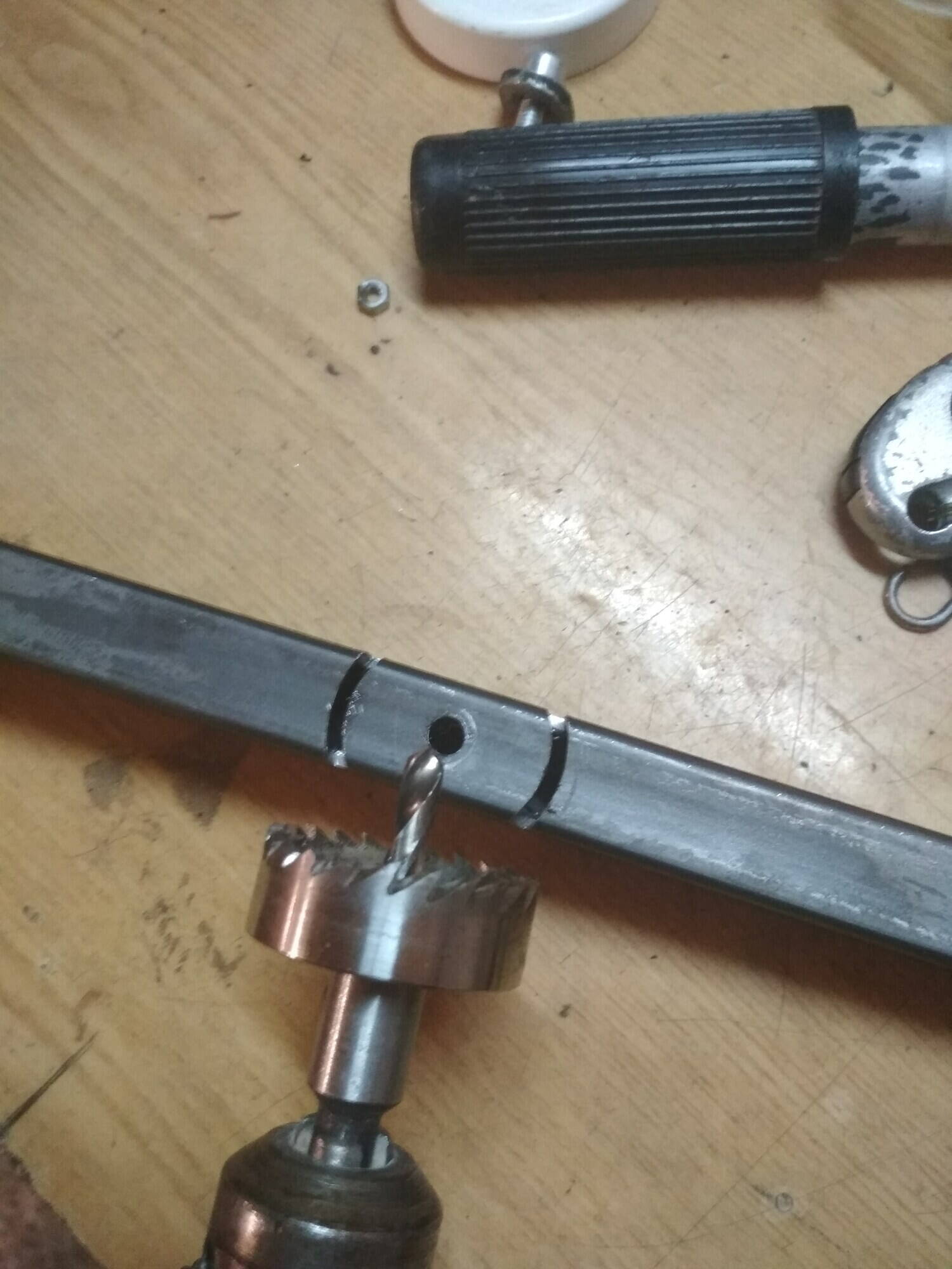

Комментарий к файлу: коронкой х40 режу(сверлю) нижнюю трубу, как раз подходит к каретке..

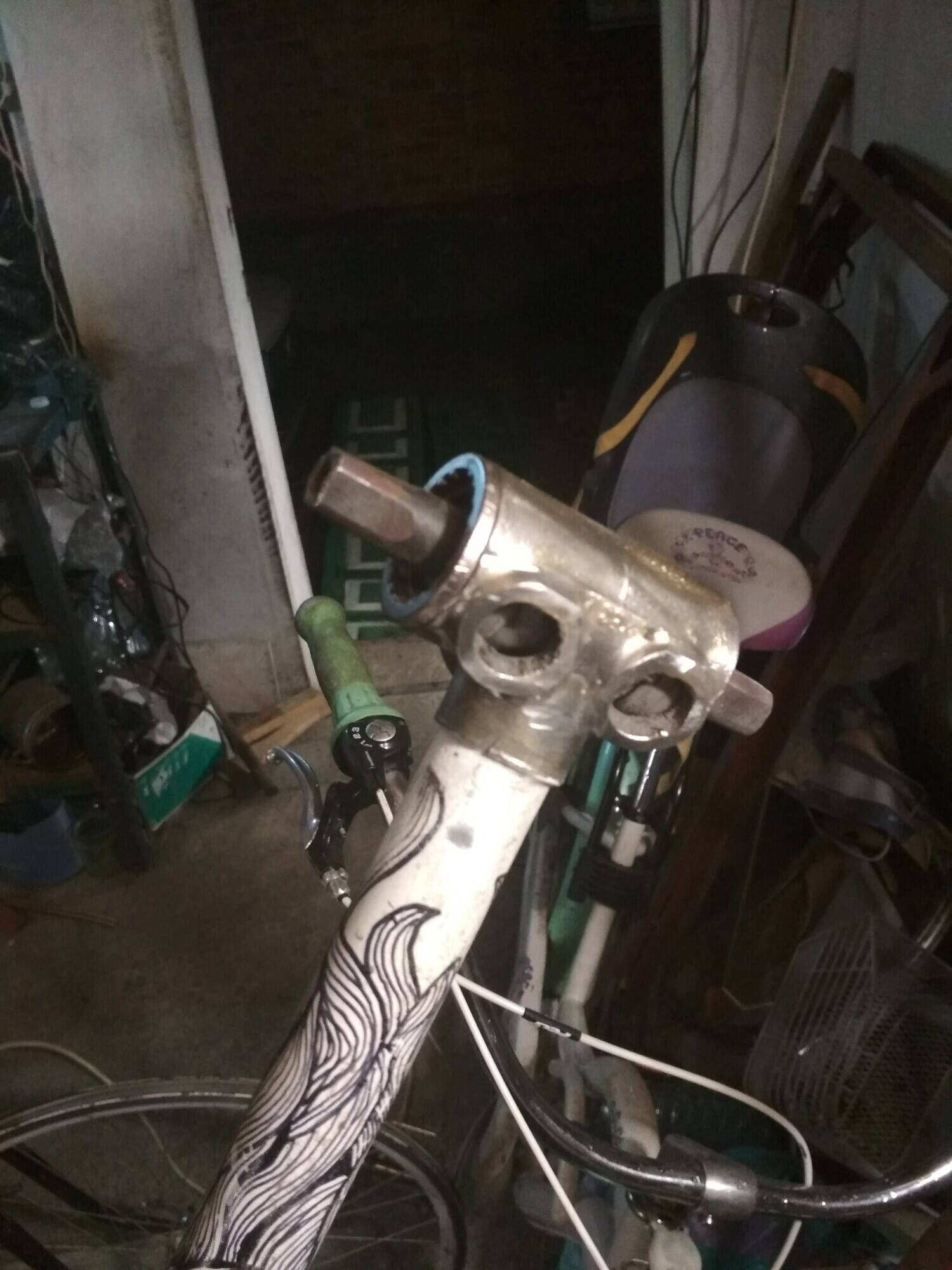

Комментарий к файлу: донорская подседельная труба с кареточным стаконом от старой "Украины"
IMG_20171216_202327.jpg [ 928.23 КБ | Просмотров: 3146 ]

Комментарий к файлу: Первый выезд и поиск недочетов
IMG_20180124_143304.jpg [ 744.05 КБ | Просмотров: 3146 ]
Комментарий к файлу: недочет нашелся=)
IMG_20180124_160032.jpg [ 982.11 КБ | Просмотров: 3146 ]
