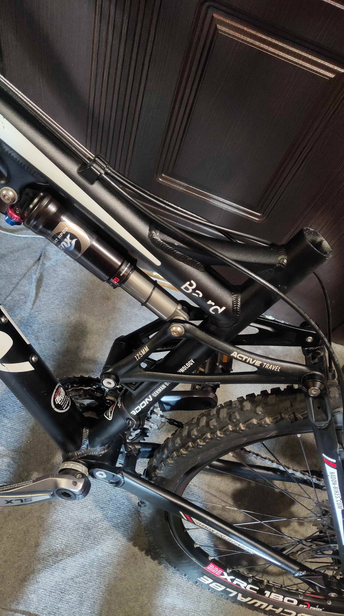

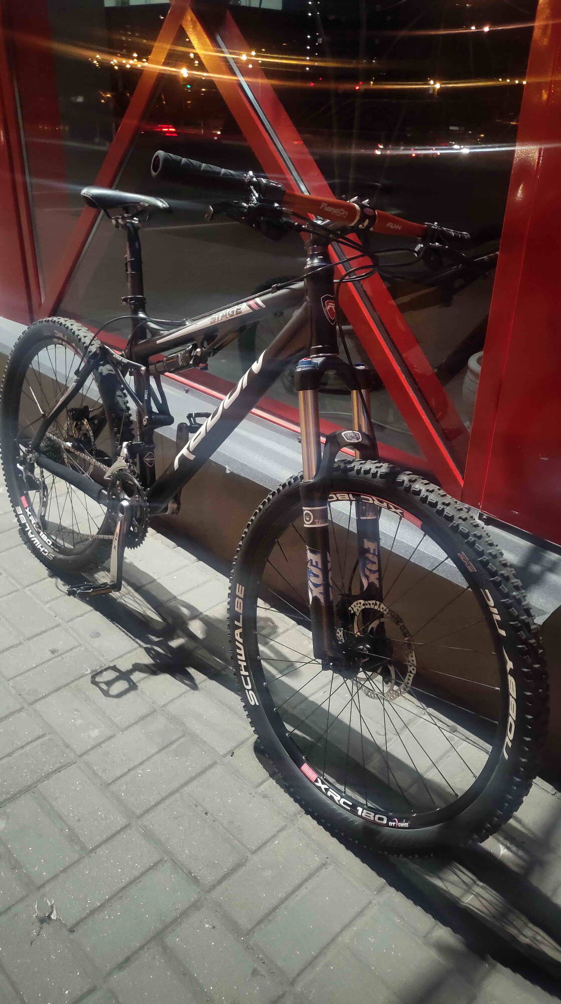

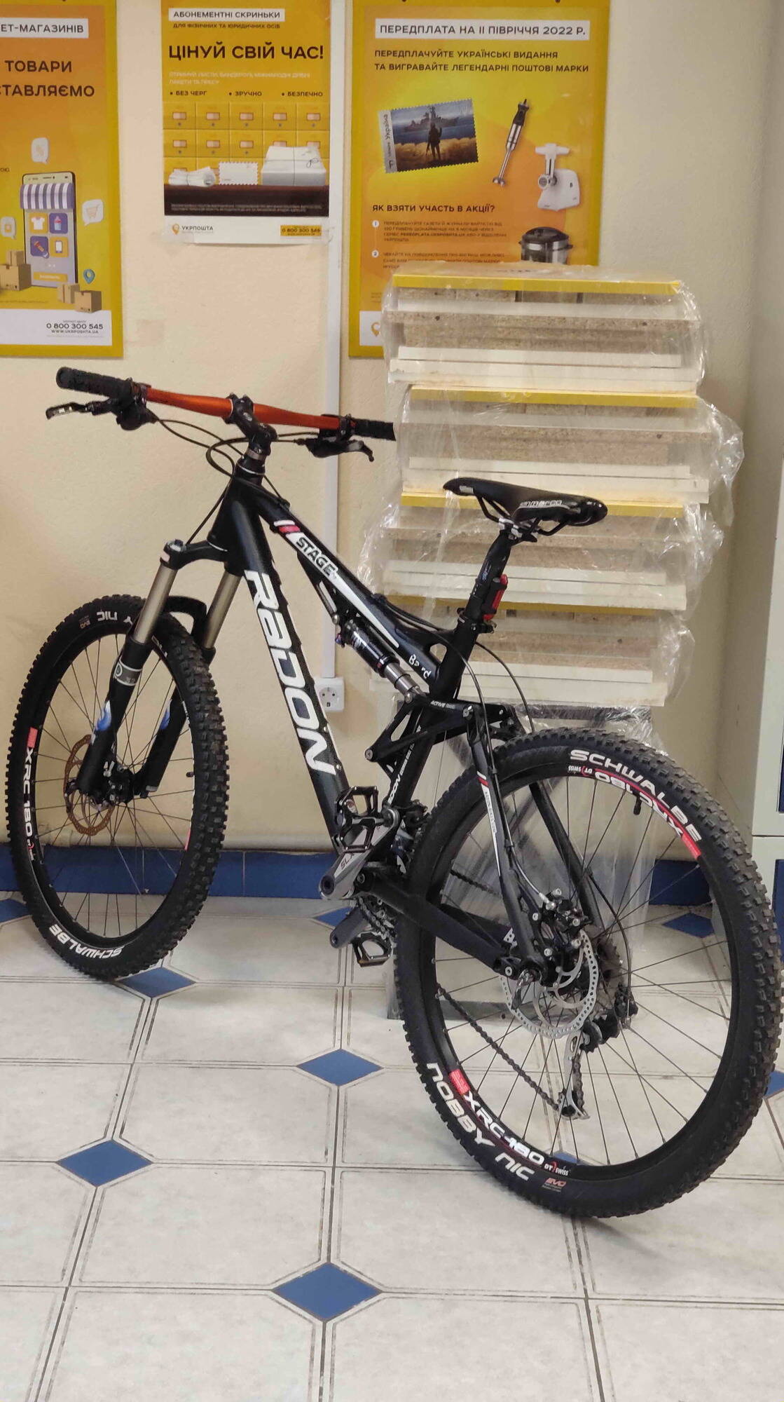

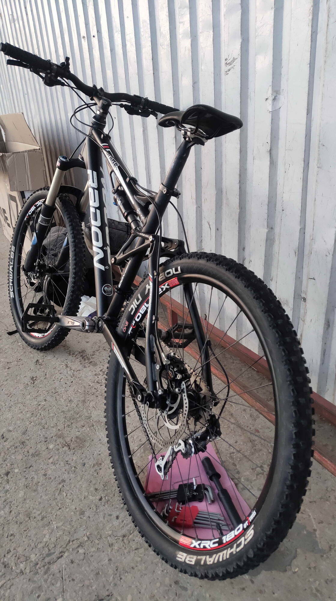

стал обладателем 500$ такого коня возможно Radon Stage 2009 -2010 год вероятно ретейл 1999евро, индифицировать по каталогах не смог
впервые взял бу велосипед и задумался о его полном обслуживание и восстановление
вилка и аморт fox
рулевая fsa вынос bbb руль race face
колеса и втулки dtswiss
тормоза formula
рама 7005 s-m
переключатели и обвес shimano xt slx
подсидел 31.4 ritchey седло selle

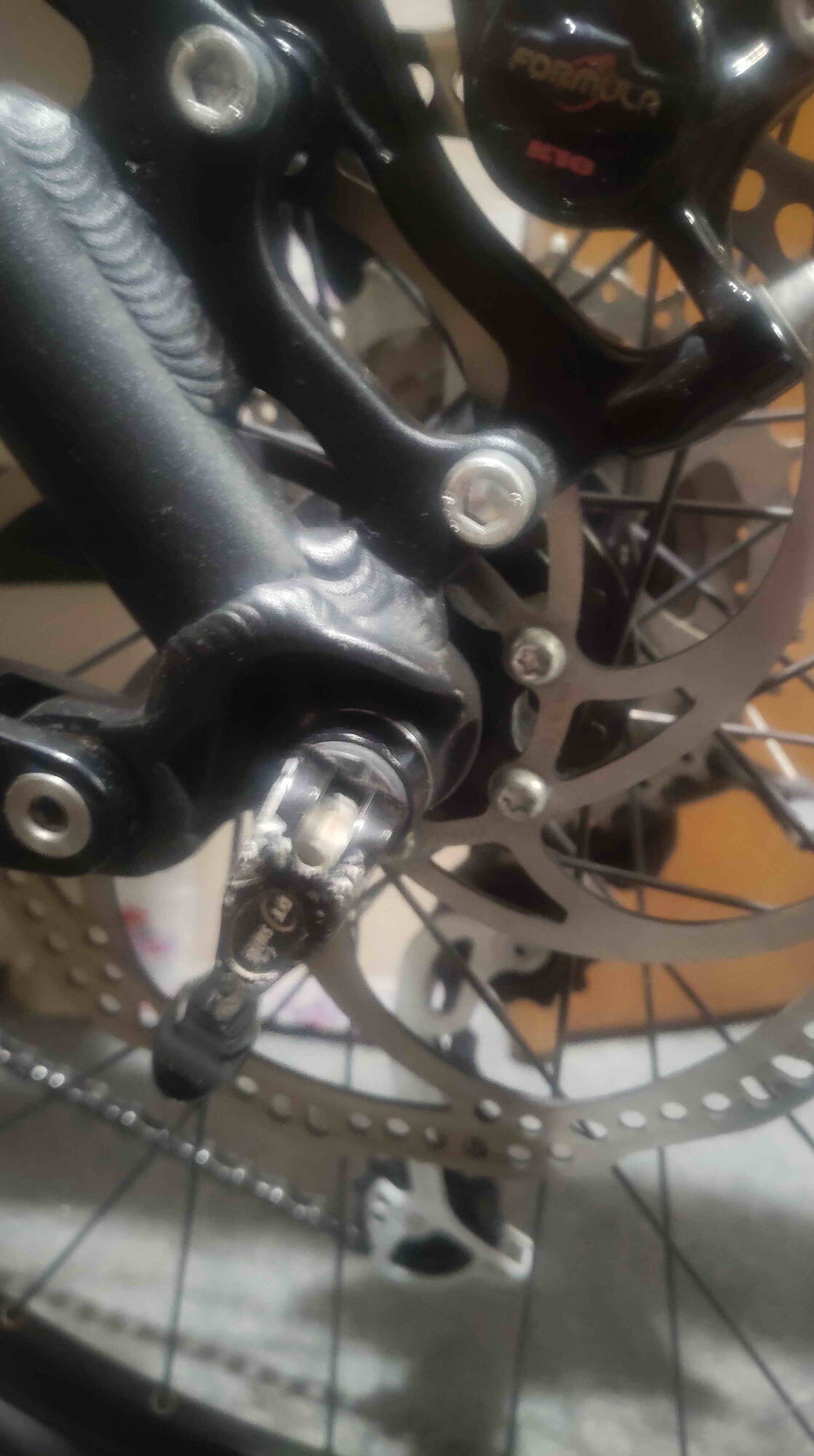

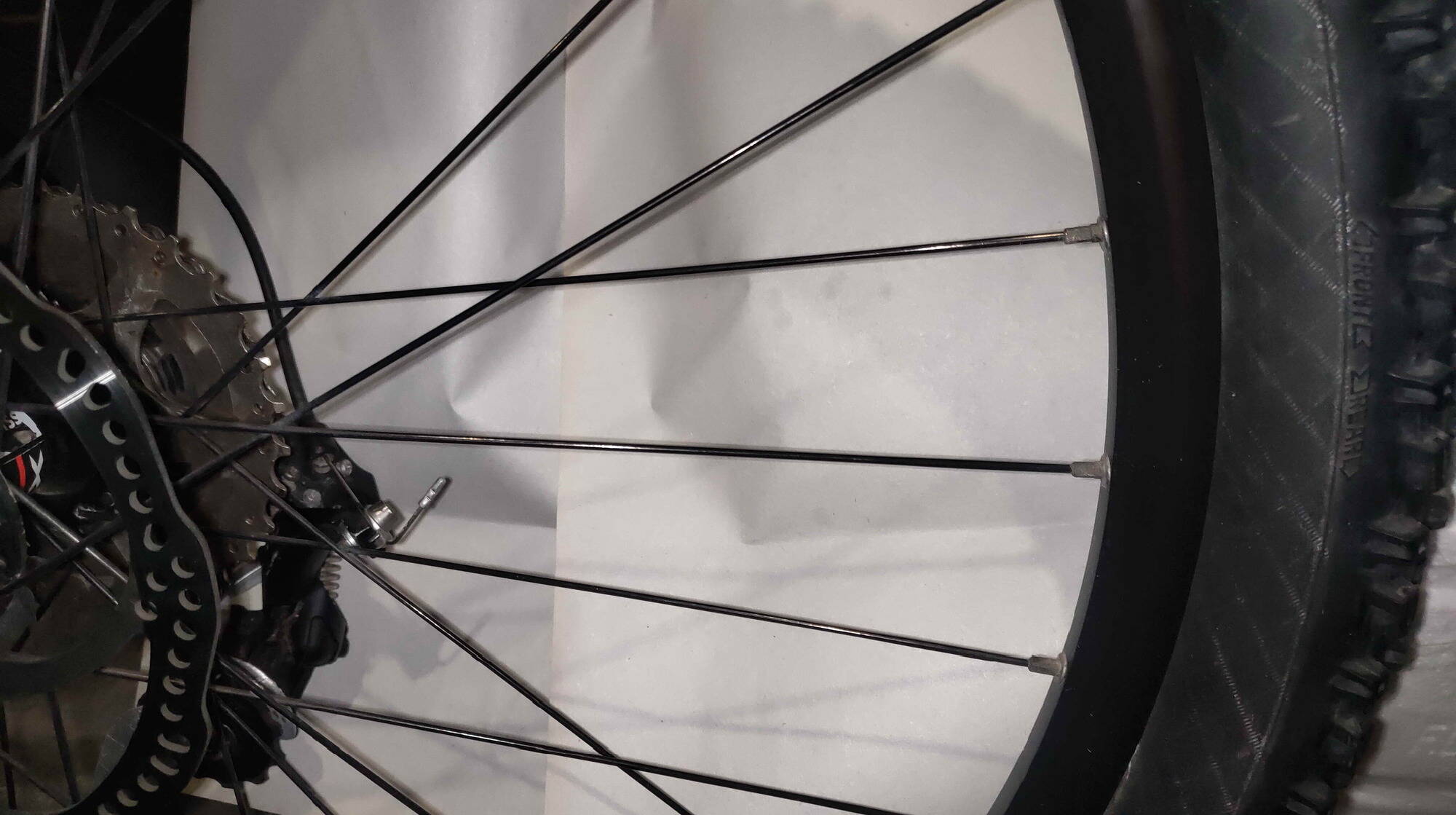

подскажите возможна ли замена эксцентриков dtswiss на другие дешевле и по каким параметрам подбирать?( есть какой-то панический страх езды на бу, хочу поставить новые)
замерял цепь shimano hg53 проваливается на 0.75 и 1, какую цепь взять shimano hg53(была) hg73 или hg93?
какие средства для удаления коррозий на головках болтов и немного на звездах лучше использовать чтобы не уничтожить их хромированный блеск?
насколько я понимаю задняя и передняя резина установлена и противоположно направление и нужно поменять ее?
подсидел 31.4 возможно ли установка 31.6 которые популярней в 100раз и шире выбор?
на этом всем спасибо было бы интересно услышать ваши ответы

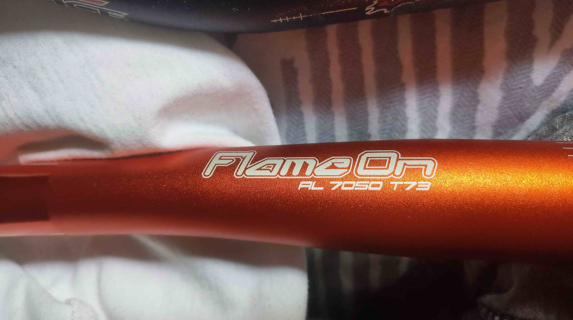

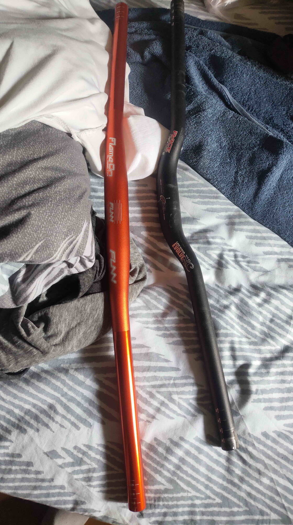

получил руль funn 710мм https://velodim.kyiv.ua/katalog/komplek ... heviy.html
цена приятная 350грн и 70** алюминий
заказывал несколько и понял что 800мм 500грн голубого цвета рейз это слишком. остановился на прямом золотом
кому-то нужен руль race face 660мм от этого вела и какая ориентировочная цена на продажу
Возможна, если они самые стандартные. Покажите фото со стороны рычажка.
А бояться не стоит б/у.
Лимонная кислота, если конечно это ржа.
А что предполагается портить? Раму? Не надо. Есть подсидел, зачем его менять? Даже если менять, со временем подходящий найдётся. Один да найдется.

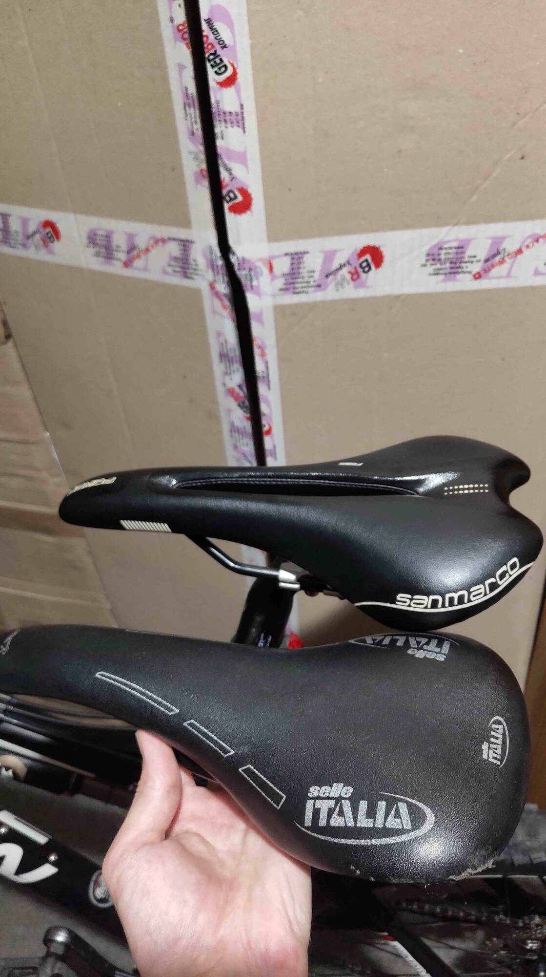

я самый популярный комментатор пожалуй в этом разделе, установил другое седло
селле более узкое и тверже, сан марко фреш форм имеет вентиляцию и более широкое

 Заголовок сообщения: Re: Двухподвес Radon Stage как Cube Ghost
СообщениеДобавлено: 11.06.2022 16:25
Сообщения: 71
Зарегистрирован:27.04.2011
нормальный велик для начала 2010-х годов.
если бы не рама ноунейм, можно было сказать, что топовый велик тех годов.
такие велики добавили кучу новых эмоций, пересевши с хардтейлов, на подвесы, толпы хомяков могли проезжать дальше/больше/быстрее, классические места обитания таких великов дубки/голосеево/трахтемиров.
на данный момент, этот велик морально устарел, по сути - тупик, велик для езды за пивом, по грибы, к озеру и тд.
все ваши улучшения не имеют смысла, руль, седло, что от их замены измениться, ничего.
судя по фото, вел проехал не много, что редкость, такие велики для серванта не покупались.
трансмиссия, аморт, вилка, провести тех.обслуживание, проверить нет ли люфтов, везде и в подвеске.
но можно ничего не делать, все зависит от того, где и как этот велик будет использоваться.

Vitaliy2022
Вы показали на фото эксцентрики. Да нормальные они. Если уж захотите поменять, выбирайте Шимано, у них рычажок лучше сконструирован.

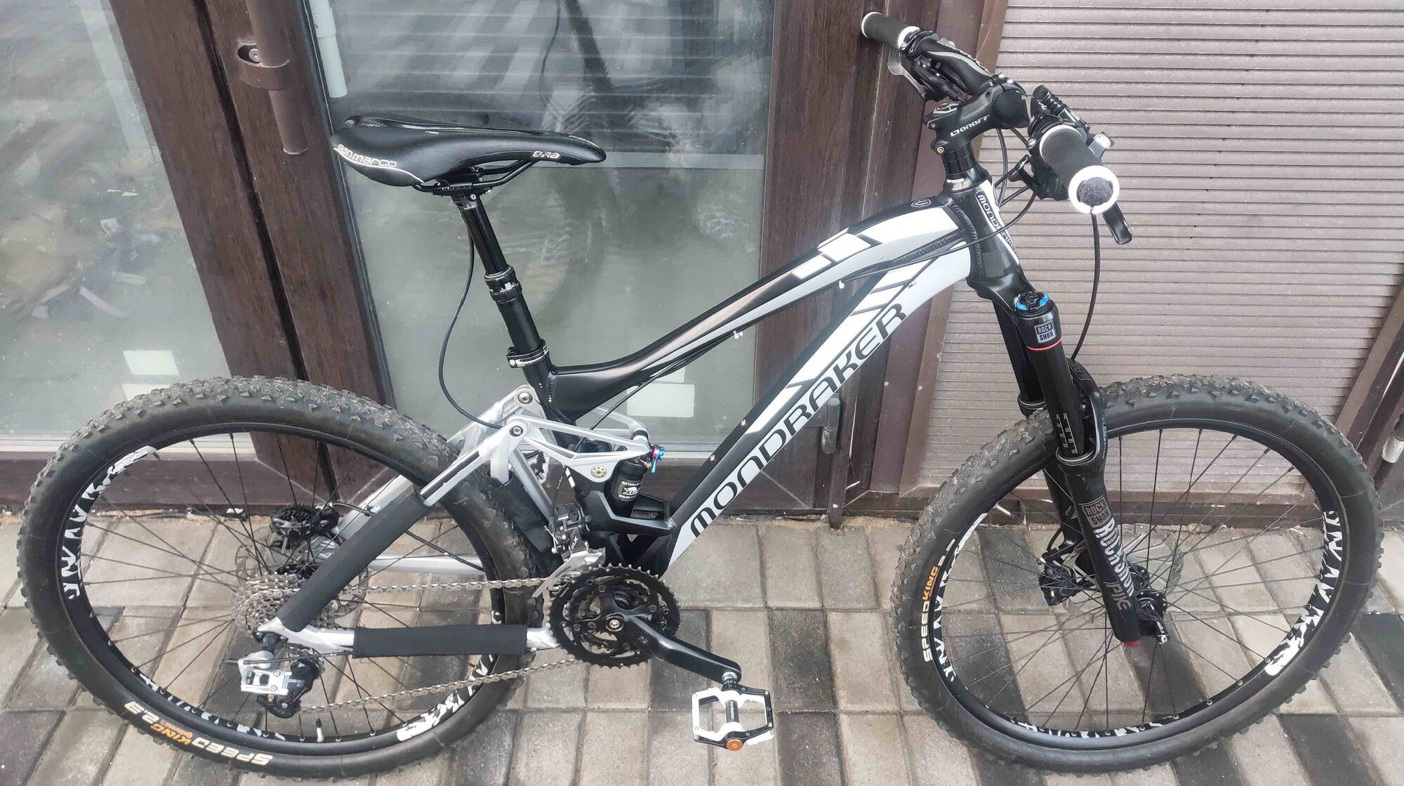

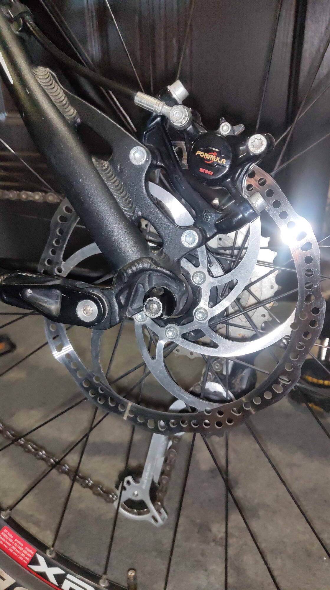

взял себе новый байк больше под эндуро Mondraker Dune
так вот тормоза там avid elixir 1
на радоне что в топике formula oro k18
нашел что масло у них идет dot 4
что лучше взять ?
https://hotline.ua/ua/auto-tormoznye-zh ... rw-pfb425/ TRW PFB425
https://hotline.ua/ua/auto-tormoznye-zh ... 025-dot-4/ Ferodo FBX025 DOT-4
https://hotline.ua/ua/auto-tormoznye-zh ... bo-la4002/ Brembo LA4002
еще есть дропер рокс шок реверб 31.6 с внешней проводкой на радон он не стал, там 31.4
в Mondraker 31.6 должен стать есть каки-то лайвхаки как установить и не зацарапать нижний отрезок который будет в раме?

СообщениеДобавлено: 10.11.2022 11:11
Сообщения: 71
от того, что вы купите какой-то сурер-пупер дот, ничего не изменится, берите любой подходящий по параметрам, там его пару грамм нужно для прокачки, остальное будет стоять годами не востребованое.
вобще тема страная, с одной стороны такие слова как “эндуро”, а с другой стороны эксцентрики, выбор дота)
в целом выбор великов одобряю, но есть ньюансы - много, очень много возникнет вопросов при т/о или ремонте вилки/аморта/дропера/подвески.
и будем обьективными, оно не едет, никак, ну может вниз и то не сильно, но с такими элексирами...
но плюсы конечно есть, дороги и тротуары в киеве конечно убиты, в усмерть, и особенно в темноте, при отсутствии света душу греет, что тебе пох на те ямки/стыки/бордюры.

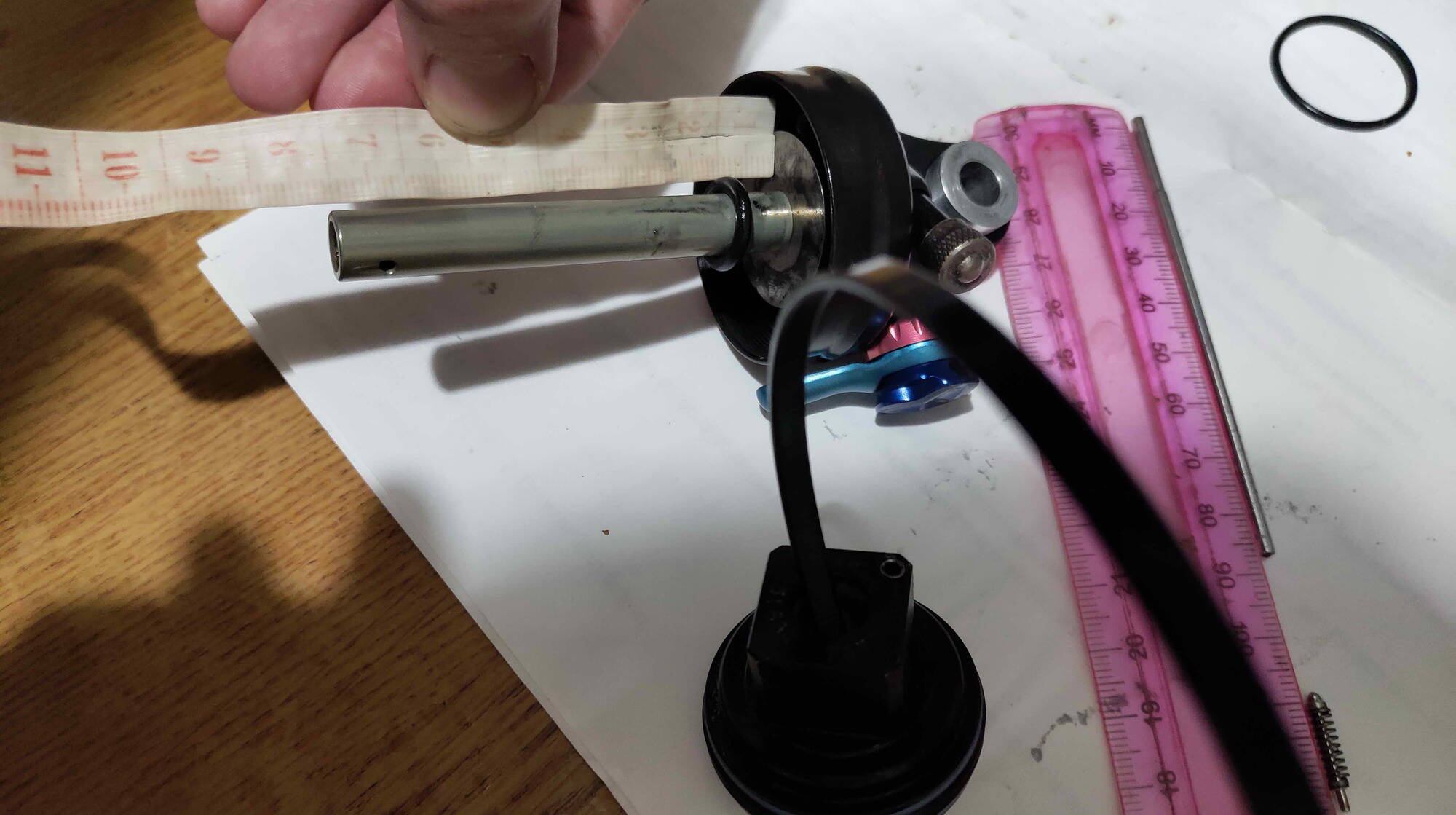

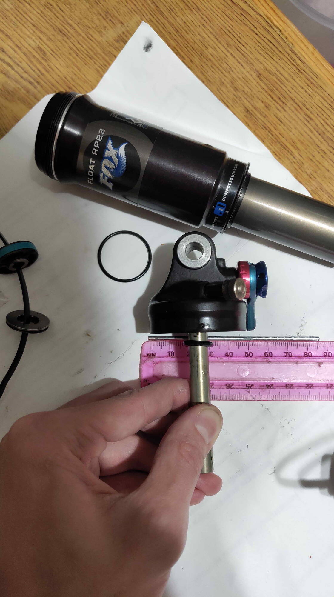

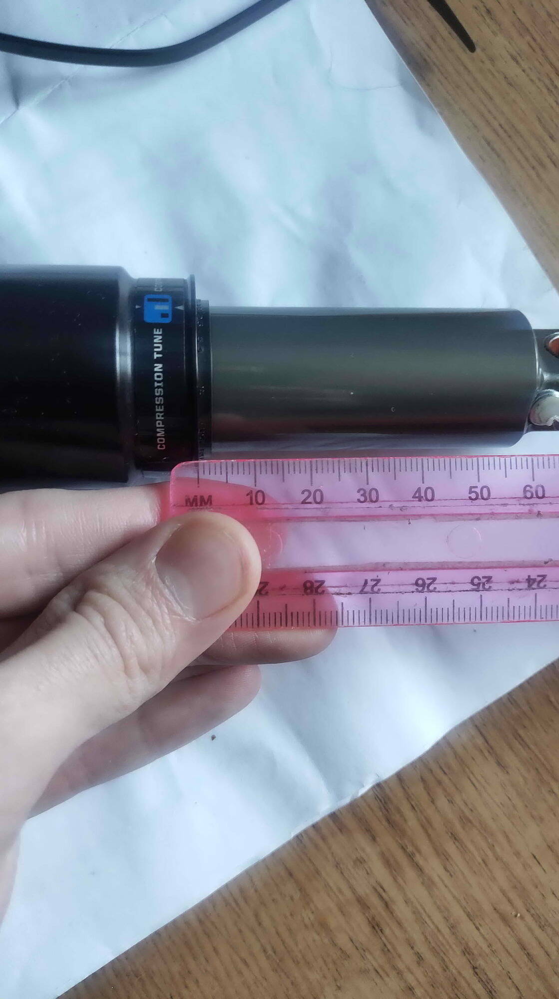

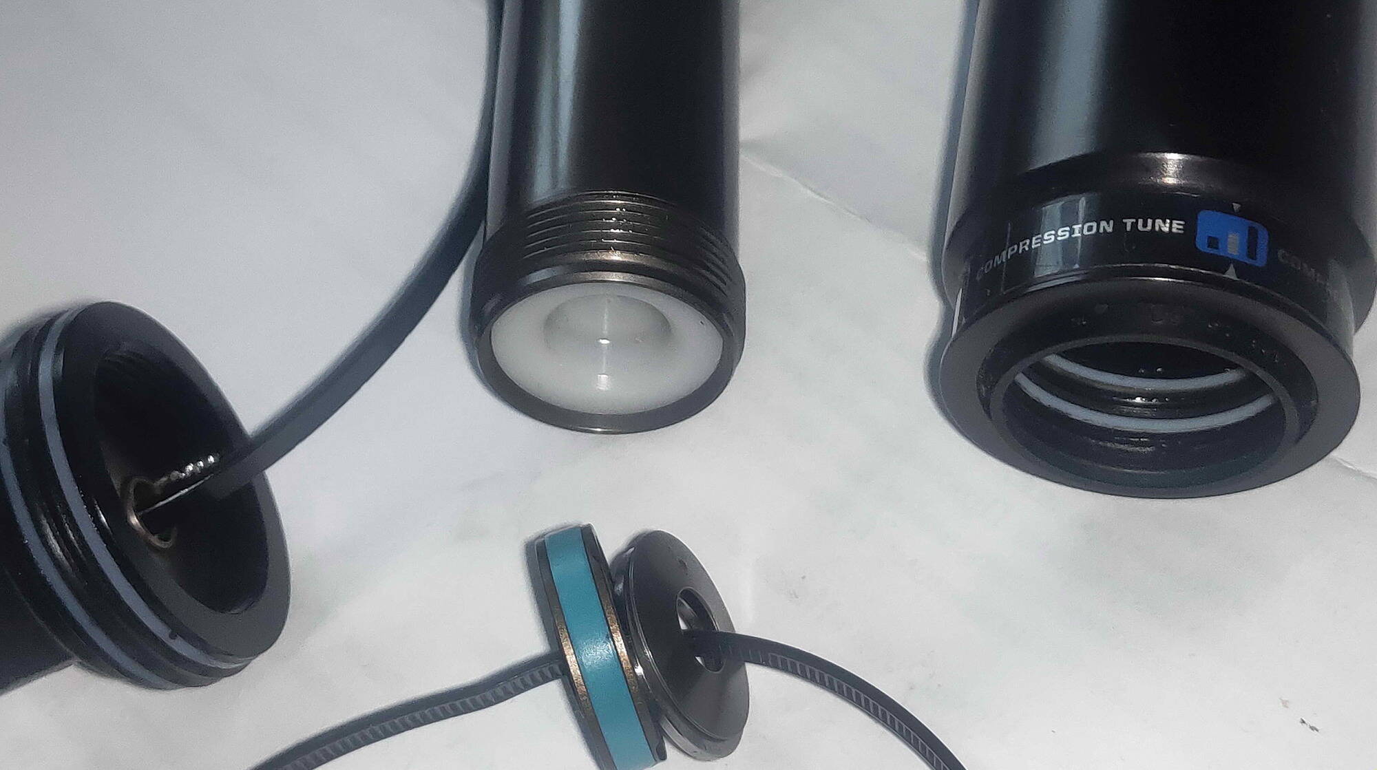

аморт, у меня кажись 190/51
сомневаюсь, что сможете где-то купить замену, да и не разобрав замену, не понять состояние внутри.
судя по фото, вы уже разобрали аморт, самое сложное это открутить трубку-шток, без спец.губок-зажимов в домашних условиях ее не открутить.
в принципе, и так можно понять, аморт жив или нет, если нет грубых царапин и следов износа, то несите в сервис, поменяют резинки на “не оригинал” и прослужит аморт еще много лет.
конечно, аморт уже не будет работать как с завода, но вы брали б/у, поэтому не заметите эту разницу.
могу посоветовать жека-кит с голосеево, по аморту у него нормальный сервис, ценник намного ниже конкурентов, и не “скулит как занят и не гарантирует, что получится”.

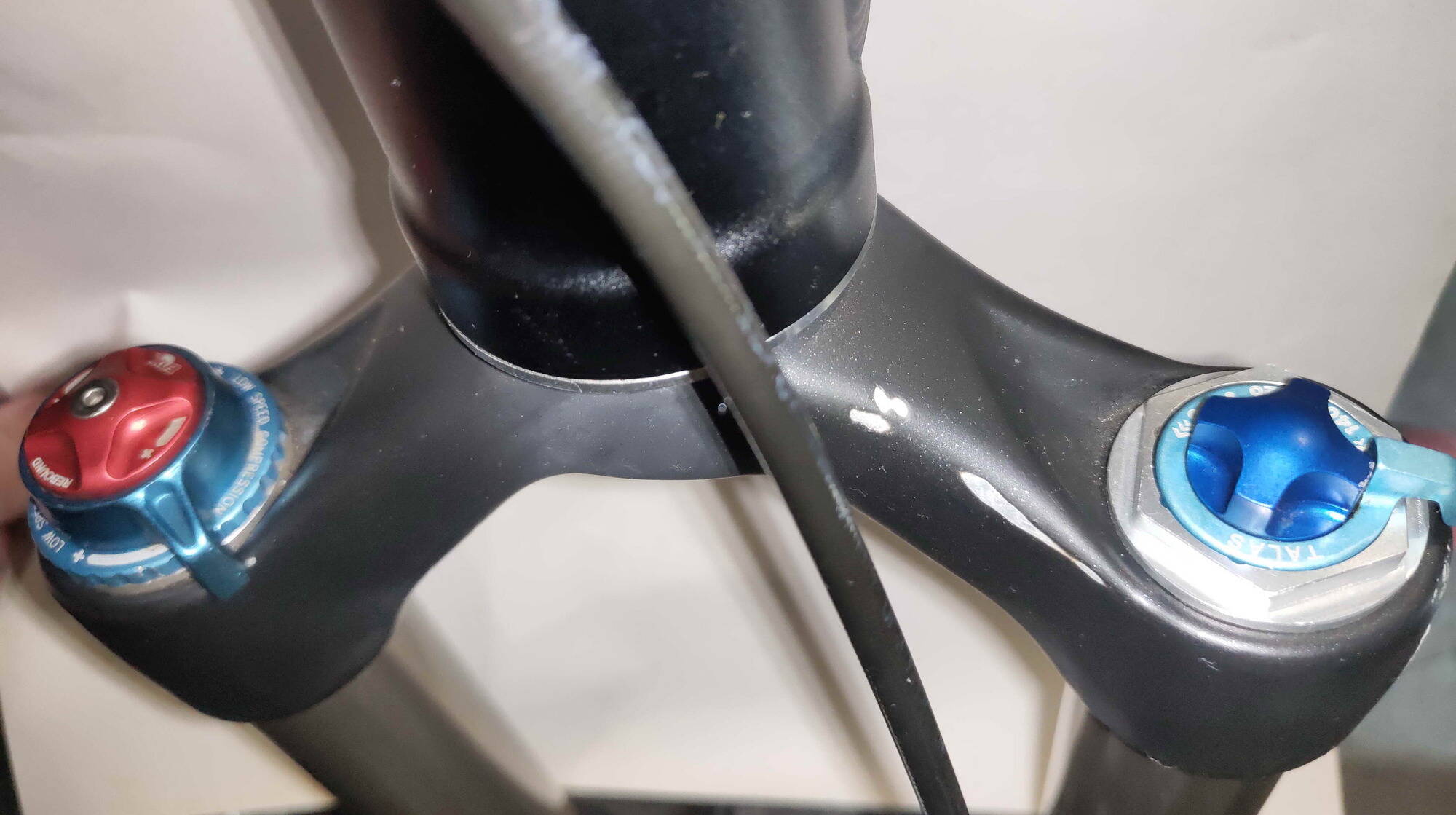

в ВелоГо проводил сервисы этих двух б.у. болидов, в аморты сам не лез , он разобран потому что не прошел ТО ( аморт с Радона) , болт магнитящий немного медного цвета был расколот пополам предыдущим владельцем, обнаружили при разборе (piston bolt еще называется, я находил его в индонезии по 10-15$) , и заказать такой возможности у нас нигде нет, буду просто искать б.у. fox rp23 rp2 200мм 51mm или 57mm ход после ТО, а этот сделаю в течение года и потом поставлю обратно, а купленый бу аморт fox продам, как раз и попробую что-то новое , но родной есть родной надо сделать
