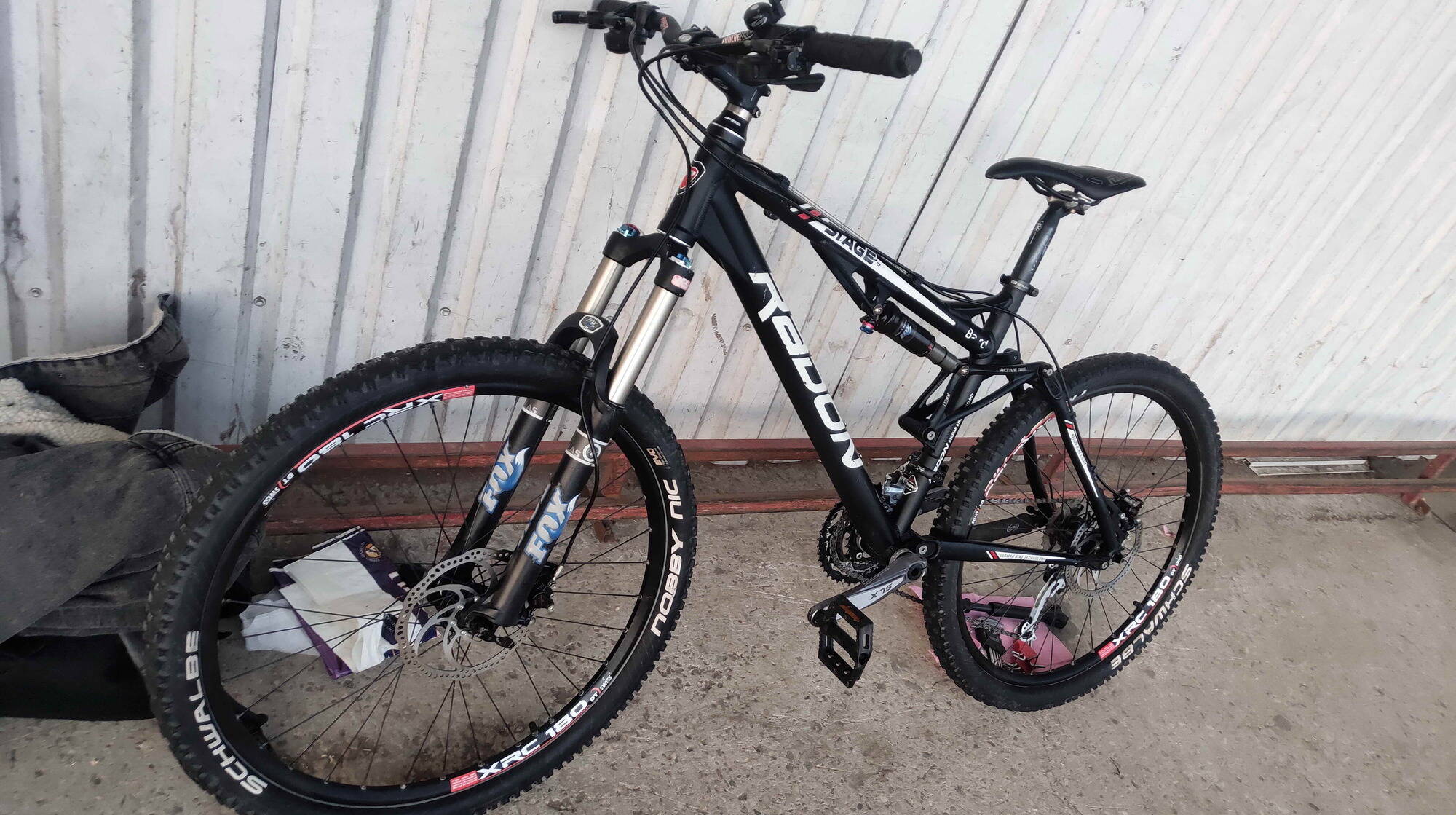

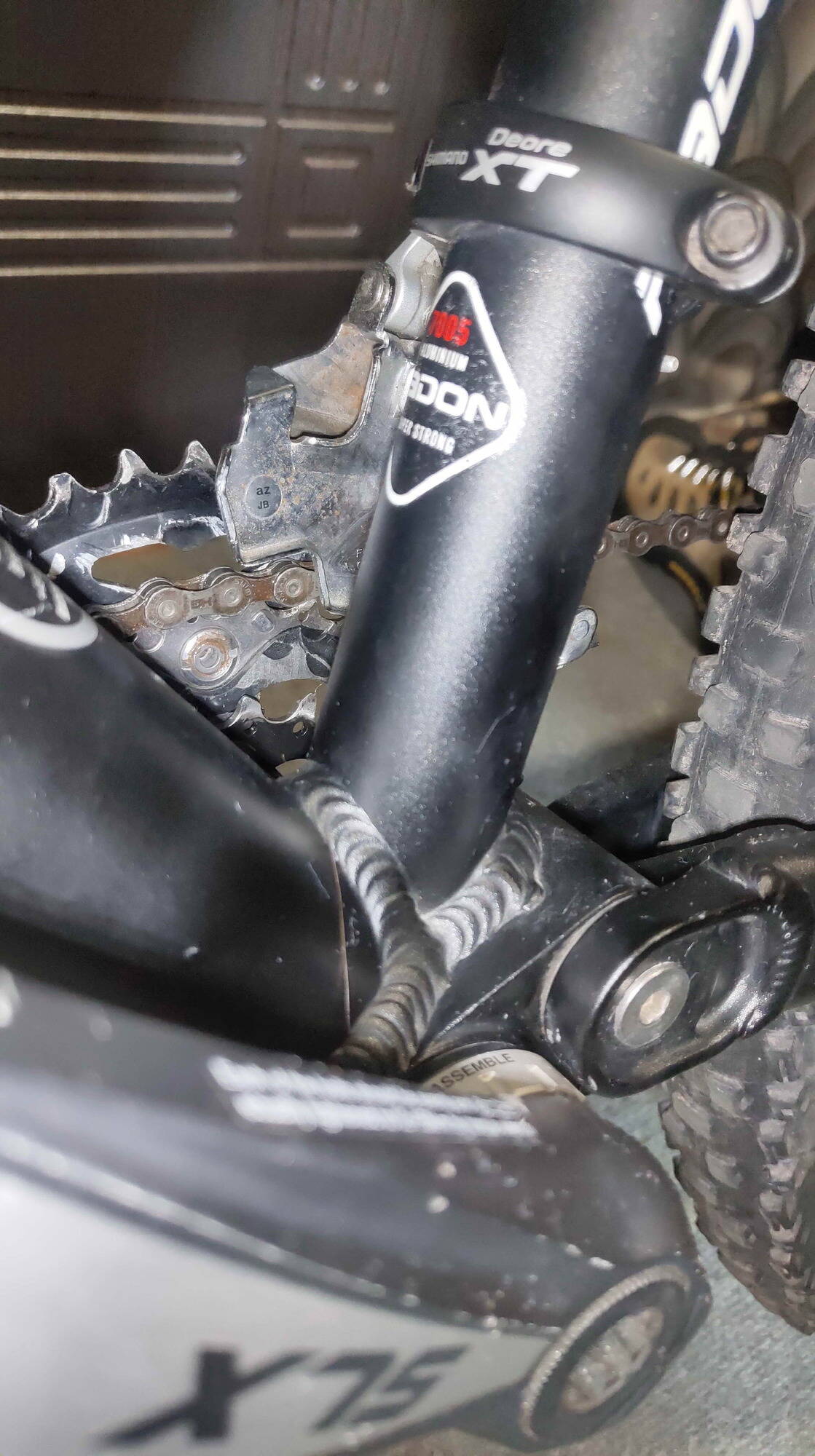

стал обладателем 500$ такого коня возможно Radon Stage 2009 -2010 год вероятно ретейл 1999евро, индифицировать по каталогах не смог
впервые взял бу велосипед и задумался о его полном обслуживание и восстановление
вилка и аморт fox
рулевая fsa вынос bbb руль race face
колеса и втулки dtswiss
тормоза formula
рама 7005 s-m
переключатели и обвес shimano xt slx
подсидел 31.4 ritchey седло selle

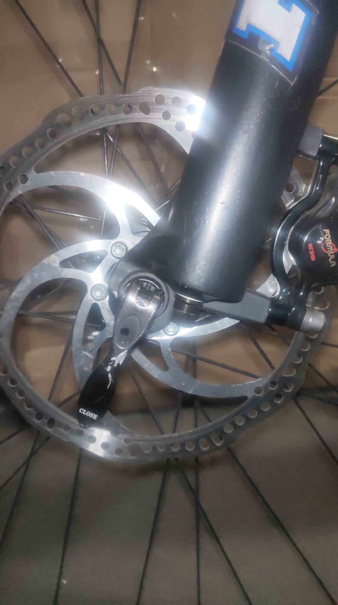

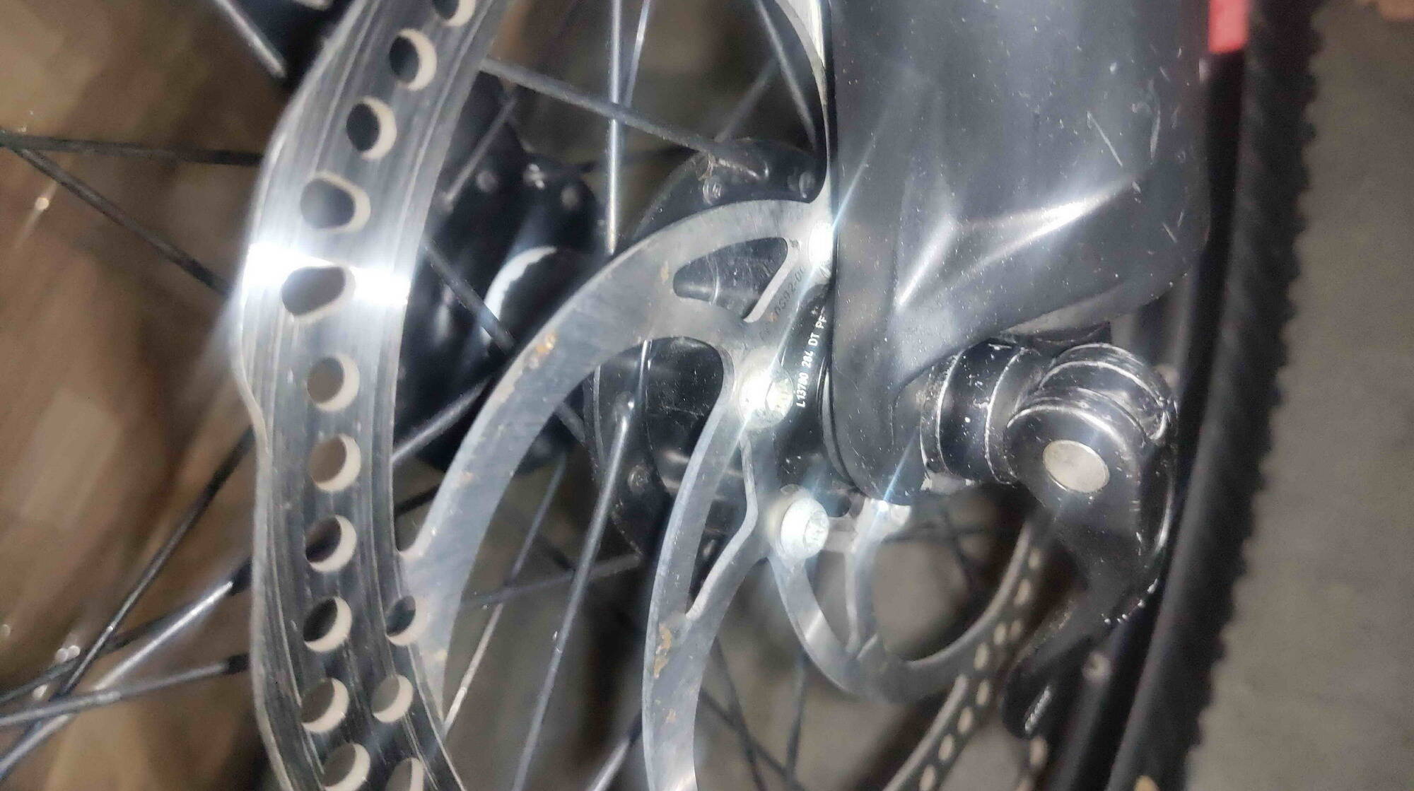

подскажите возможна ли замена эксцентриков dtswiss на другие дешевле и по каким параметрам подбирать?( есть какой-то панический страх езды на бу, хочу поставить новые)
замерял цепь shimano hg53 проваливается на 0.75 и 1, какую цепь взять shimano hg53(была) hg73 или hg93?
какие средства для удаления коррозий на головках болтов и немного на звездах лучше использовать чтобы не уничтожить их хромированный блеск?

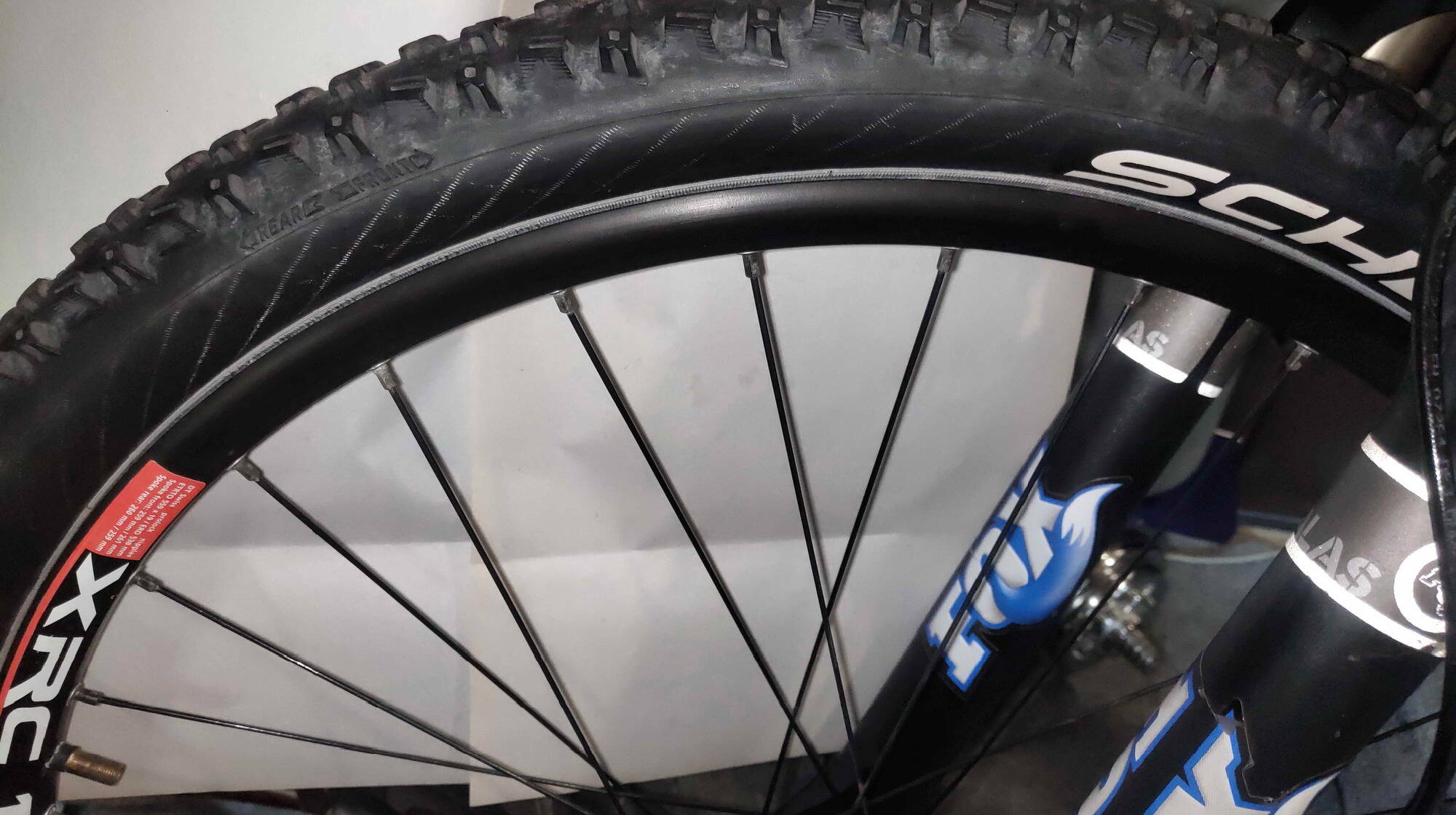

насколько я понимаю задняя и передняя резина установлена и противоположно направление и нужно поменять ее?
подсидел 31.4 возможно ли установка 31.6 которые популярней в 100раз и шире выбор?
на этом всем спасибо было бы интересно услышать ваши ответы

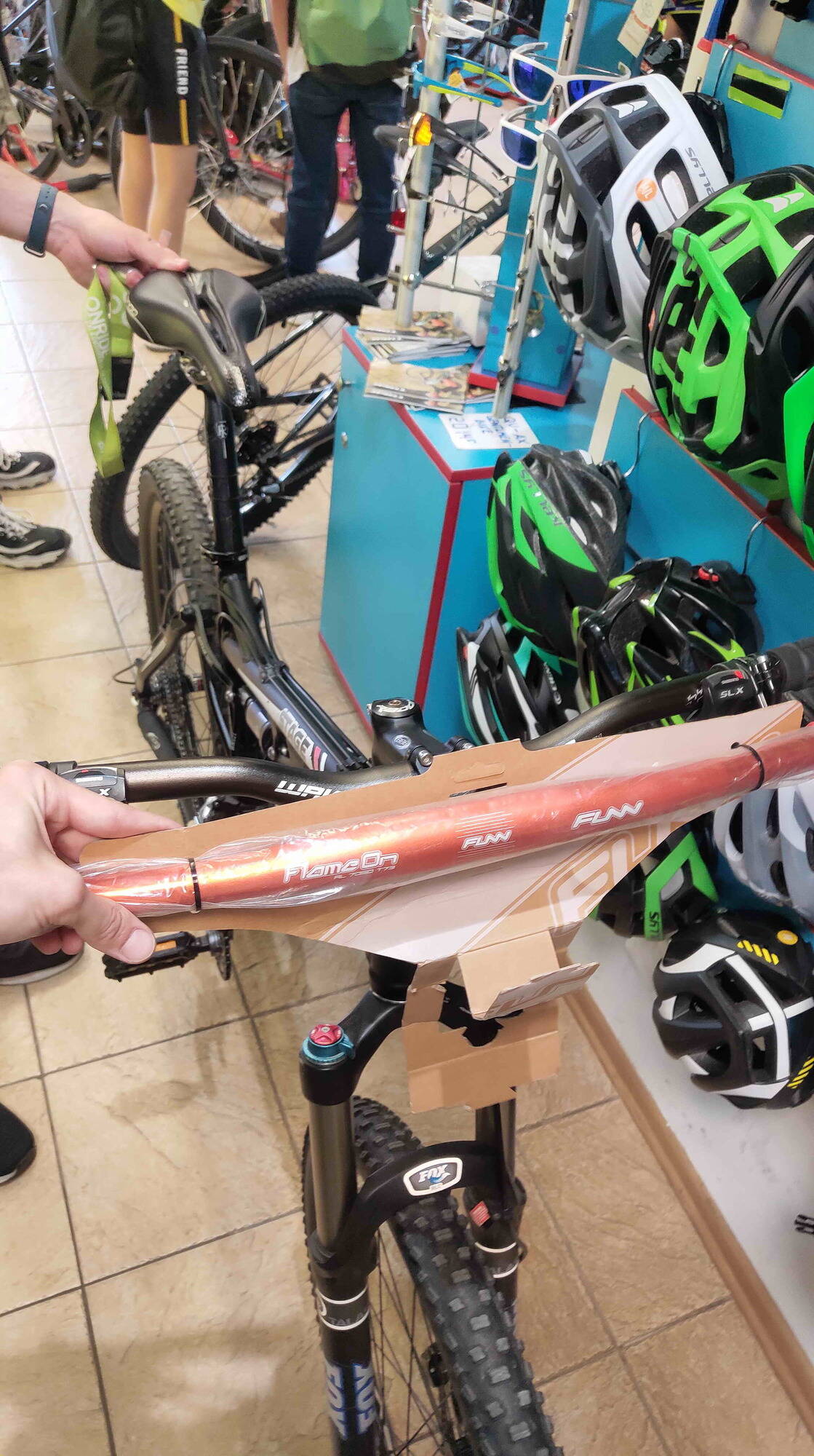

получил руль funn 710мм https://velodim.kyiv.ua/katalog/komplek ... heviy.html
цена приятная 350грн и 70** алюминий
заказывал несколько и понял что 800мм 500грн голубого цвета рейз это слишком. остановился на прямом золотом
кому-то нужен руль race face 660мм от этого вела и какая ориентировочная цена на продажу
подскажите какой зажим имеет выше класс 100-200грн
Pro Quick Release Seatpost Clamp 34.9mm
ВВВ TheStrangler 34.9 BSP-80
COX Flight D-34.9mm

Возможна, если они самые стандартные. Покажите фото со стороны рычажка.
А бояться не стоит б/у.
Лимонная кислота, если конечно это ржа.
А что предполагается портить? Раму? Не надо. Есть подсидел, зачем его менять? Даже если менять, со временем подходящий найдётся. Один да найдется.

Ржавчину на головках болтов я бы лечил заменой болтов или нождачка+преобразователь ржавчины. При необходимости покрасить лаком для ногтей в цвет болта.
Не совсем понял откуда на кассете ржавчина, разве что велосипед несколько месяцев стоял под дождём. Зачистить ржавчину и ездить себе, смазка цепи (тот же кефир или парафин) при работе кассеты на всех звёздах не допустят её (ржавчины) повторного появления.

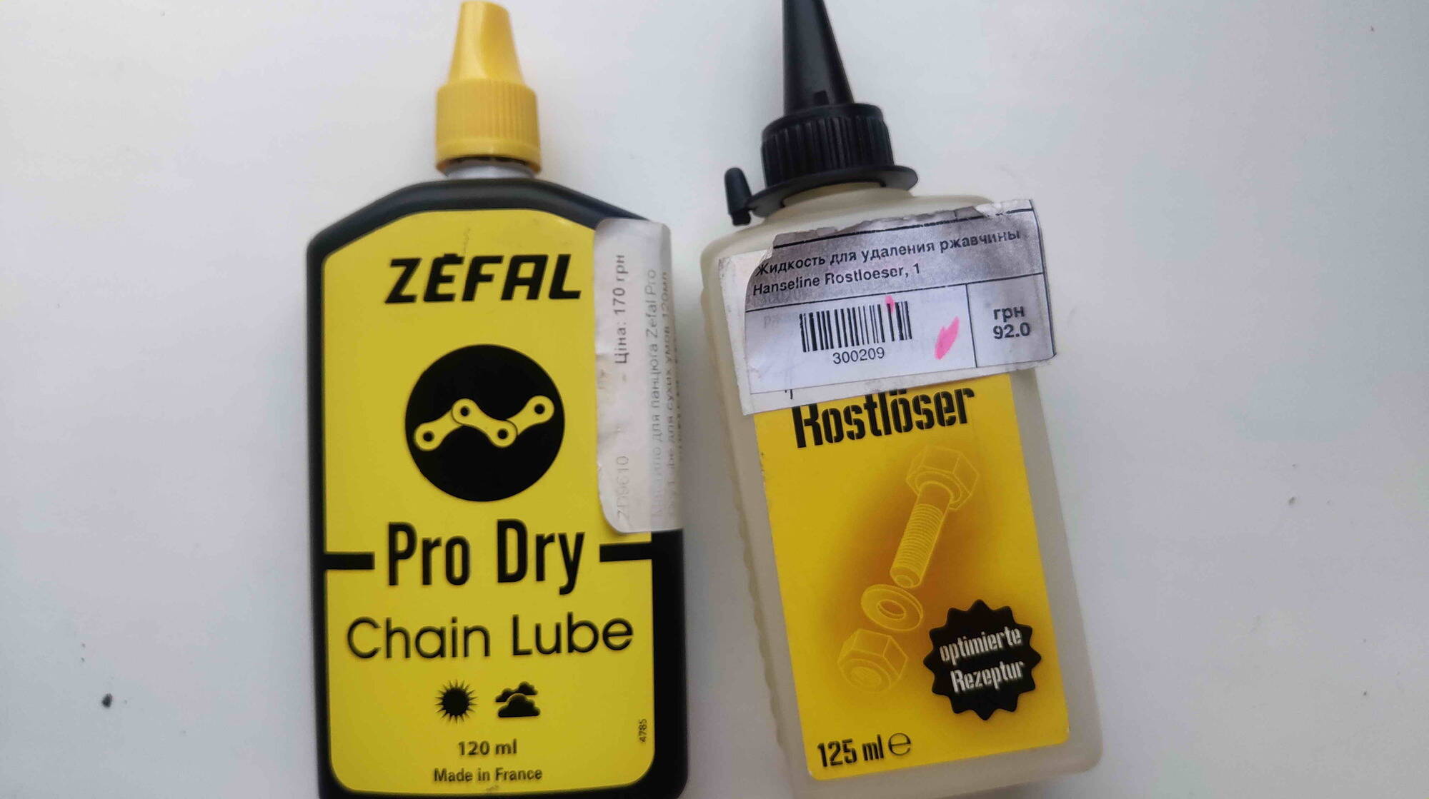

да пробовал на нескольких болтах протереть лимонной кислотой от роторов вполне себе, пробовал на одном преобразователь от ржавчины, после чего болт стал как новый но уже титанового цвета, серого дымчатого равномерного окраса
не совсем уверен что стоковый идет 31.4 ритчер который установлен. возможно подсидел 31.6 должен быть в стоке, еще не сравнивал
после чего купил пару средств для вело, фото ниже

нормальный велик для начала 2010-х годов.
если бы не рама ноунейм, можно было сказать, что топовый велик тех годов.
такие велики добавили кучу новых эмоций, пересевши с хардтейлов, на подвесы, толпы хомяков могли проезжать дальше/больше/быстрее, классические места обитания таких великов дубки/голосеево/трахтемиров.
на данный момент, этот велик морально устарел, по сути - тупик, велик для езды за пивом, по грибы, к озеру и тд.
все ваши улучшения не имеют смысла, руль, седло, что от их замены измениться, ничего.
судя по фото, вел проехал не много, что редкость, такие велики для серванта не покупались.
трансмиссия, аморт, вилка, провести тех.обслуживание, проверить нет ли люфтов, везде и в подвеске.
но можно ничего не делать, все зависит от того, где и как этот велик будет использоваться.

Vitaliy2022
Вы показали на фото эксцентрики. Да нормальные они. Если уж захотите поменять, выбирайте Шимано, у них рычажок лучше сконструирован.

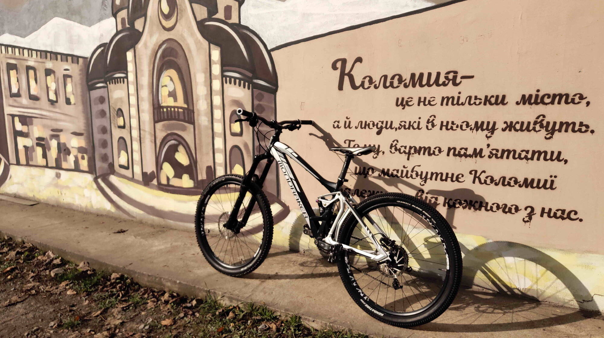

взял себе новый байк больше под эндуро Mondraker Dune

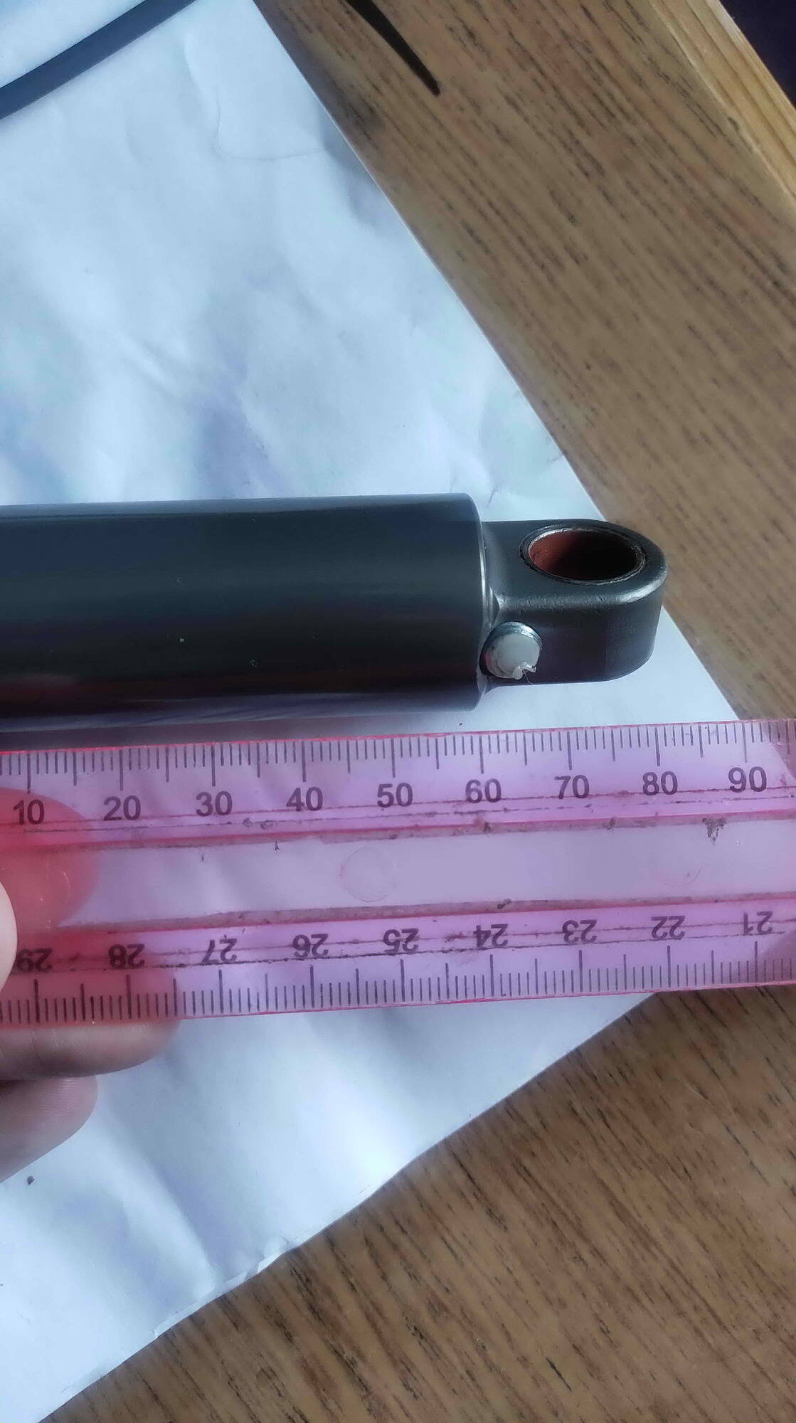

сам неожидал что почти все будет живое без любых вопросов под замену, обслужили все в зимний сезон цены радуют , через год повторю
нашел слх пару по крайне гуманной цене , авиды стояли новые так что поменял почти без доплаты на слх с радиаторами айс течь , дропер маслом прокачали монетку, до дота так руки и не дошли вы были правы , все 4 вилки обслужил, одна из них мертвая :D , поменял цепь мондрекера на срам 971 500грн последняя в Украине была по этой еще цене, да подкрутили каретку и шатуны все проверенно без нюансов
изображение_viber_2023-02-04_19-50-50-014.jpg [ 202.64 КБ | Просмотров: 6743 ]
изображение_viber_2023-02-04_19-50-45-189.jpg [ 172.49 КБ | Просмотров: 6743 ]
P21228-152207.jpg [ 633.62 КБ | Просмотров: 6743 ]
два подседельных зажима так же брал тут на форуме байк фирмы Focus, самая ситуация что когда вскрыли Talos rlc на радоне которому 15 лет все было в идеале но переключатели с внутри были заклеены суперклеем, очистили поменяли резинки масло и сейчас она стала такой же мягкой как pike на дюне, дело за последним ремонтировать аморт или искать замену , у меня 200мм rp23 скорее всего 51ход , задний линк радона 125мм

аморт, у меня кажись 190/51
сомневаюсь, что сможете где-то купить замену, да и не разобрав замену, не понять состояние внутри.
судя по фото, вы уже разобрали аморт, самое сложное это открутить трубку-шток, без спец.губок-зажимов в домашних условиях ее не открутить.
в принципе, и так можно понять, аморт жив или нет, если нет грубых царапин и следов износа, то несите в сервис, поменяют резинки на “не оригинал” и прослужит аморт еще много лет.
конечно, аморт уже не будет работать как с завода, но вы брали б/у, поэтому не заметите эту разницу.
могу посоветовать жека-кит с голосеево, по аморту у него нормальный сервис, ценник намного ниже конкурентов, и не “скулит как занят и не гарантирует, что получится”.
в ВелоГо проводил сервисы этих двух б.у. болидов, в аморты сам не лез , он разобран потому что не прошел ТО ( аморт с Радона) , болт магнитящий немного медного цвета был расколот пополам предыдущим владельцем, обнаружили при разборе (piston bolt еще называется, я находил его в индонезии по 10-15$) , и заказать такой возможности у нас нигде нет, буду просто искать б.у. fox rp23 rp2 200мм 51mm или 57mm ход после ТО, а этот сделаю в течение года и потом поставлю обратно, а купленый бу аморт fox продам, как раз и попробую что-то новое , но родной есть родной надо сделать
