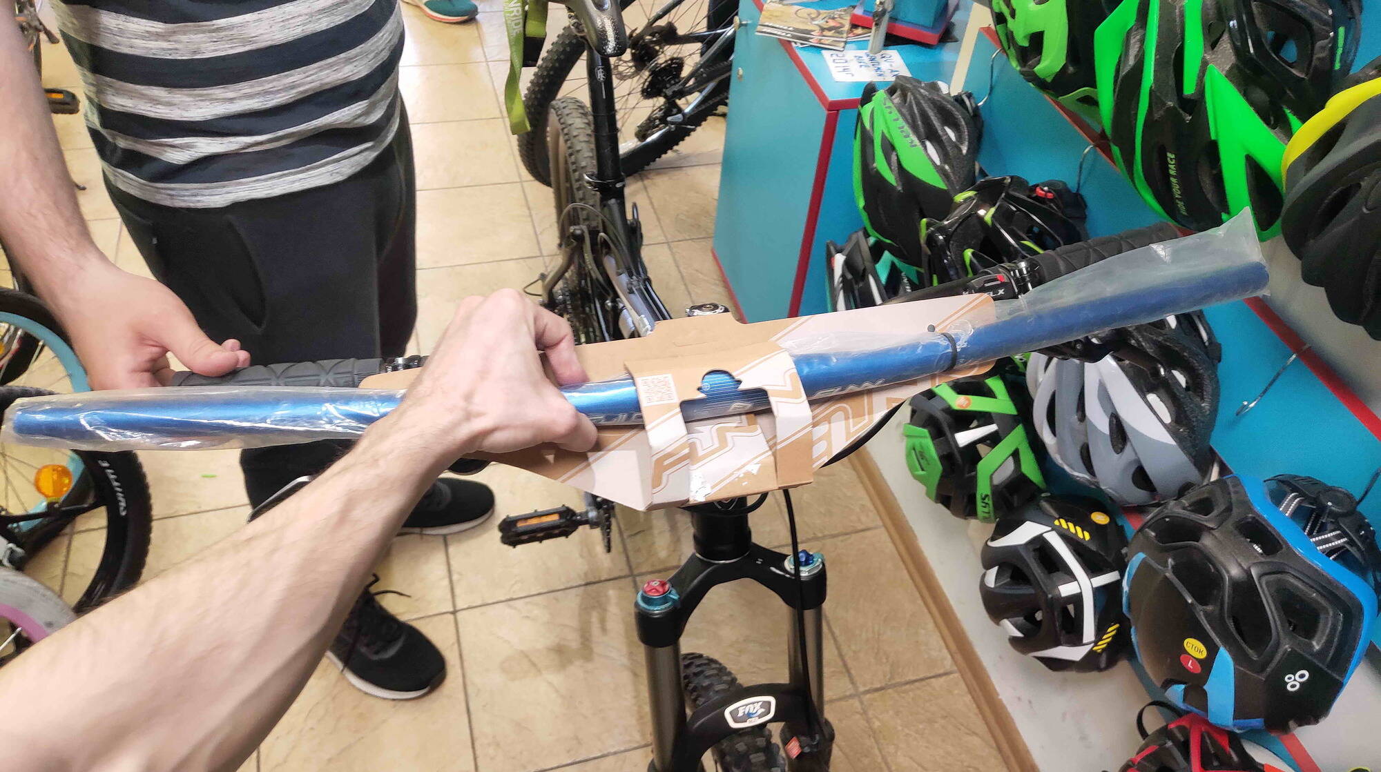

получил руль funn 710мм https://velodim.kyiv.ua/katalog/komplek ... heviy.html
цена приятная 350грн и 70** алюминий
заказывал несколько и понял что 800мм 500грн голубого цвета рейз это слишком. остановился на прямом золотом
кому-то нужен руль race face 660мм от этого вела и какая ориентировочная цена на продажу
подскажите какой зажим имеет выше класс 100-200грн
Pro Quick Release Seatpost Clamp 34.9mm
ВВВ TheStrangler 34.9 BSP-80
COX Flight D-34.9mm

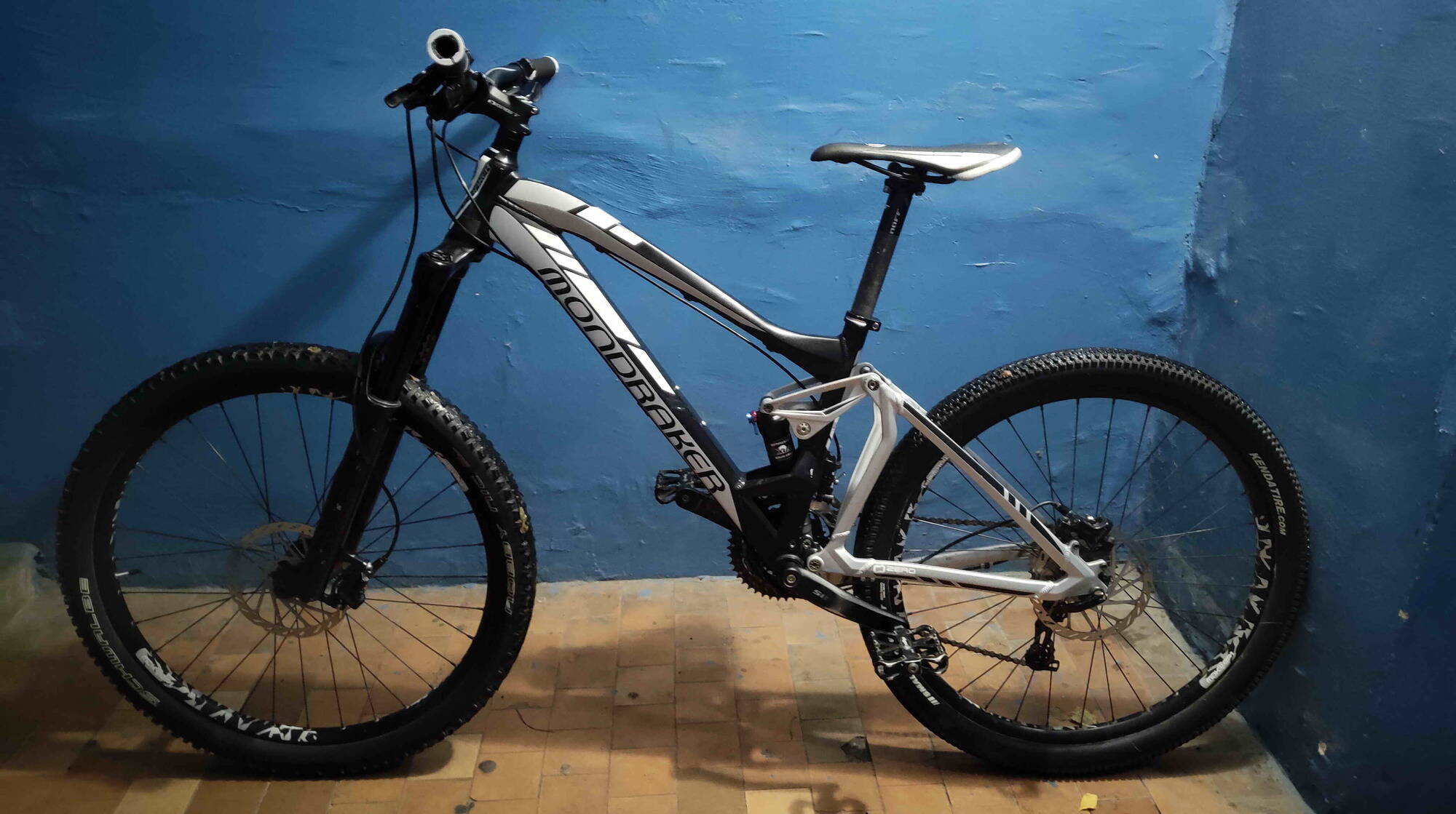

взял себе новый байк больше под эндуро Mondraker Dune
так вот тормоза там avid elixir 1
на радоне что в топике formula oro k18
нашел что масло у них идет dot 4
что лучше взять ?
https://hotline.ua/ua/auto-tormoznye-zh ... rw-pfb425/ TRW PFB425
https://hotline.ua/ua/auto-tormoznye-zh ... 025-dot-4/ Ferodo FBX025 DOT-4
https://hotline.ua/ua/auto-tormoznye-zh ... bo-la4002/ Brembo LA4002
еще есть дропер рокс шок реверб 31.6 с внешней проводкой на радон он не стал, там 31.4
в Mondraker 31.6 должен стать есть каки-то лайвхаки как установить и не зацарапать нижний отрезок который будет в раме?
P21102-132016.jpg [ 519.26 КБ | Просмотров: 7164 ]
P21103-095220.jpg [ 321.49 КБ | Просмотров: 7164 ]
P20702-221143.jpg [ 419.23 КБ | Просмотров: 7164 ]
P20718-183536.jpg [ 403.01 КБ | Просмотров: 7164 ]
