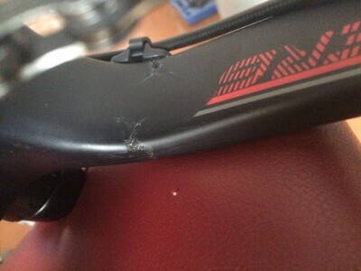

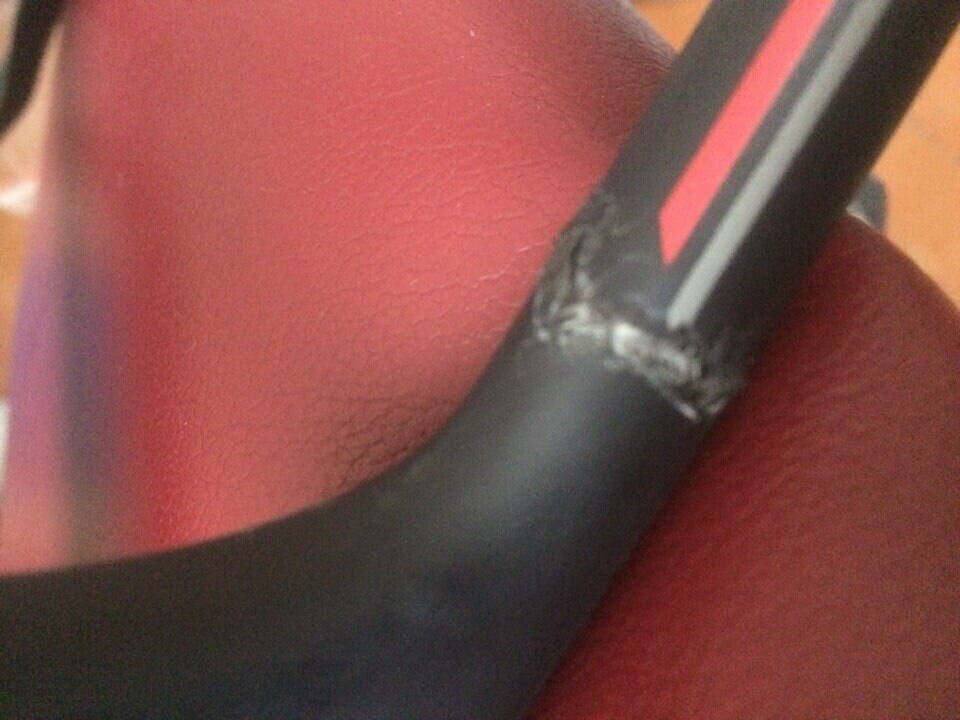

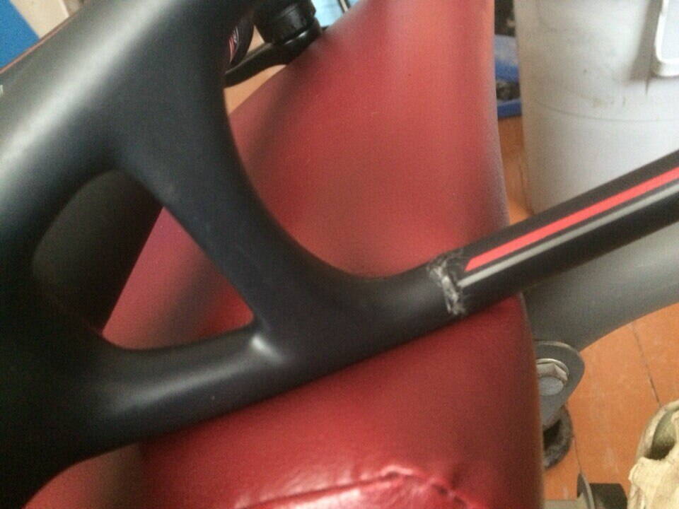

Доброго, передали вел, по прибытию увидел треснутую раму (верхнее перо и нижнее с одной стороны)
Подскажите реально ли восстановить где нибудь? Или мусор уже?

блин... сложный вопрос со стороны здравого смысла.... если оно уже на соплях держится, я бы наверное вообще орезал бы, и во внутрь и туда и туда вклеил алюминевые трубки, а с верху на месте разреза напильничком разшевелил бы волокна и плотно аккуратно набросал бы туда стекловолокна в эпоксидке. А по другому судя по фото там уже ничего не сделать. Потому как на верхнем пере похоже что уже и структура волокон нарушилась, как бы смещение есть. а нижнее пока только трещины, причем паутинка.

Карбон лечится. К Гарбарукам или к Andr-у тут на форуме. Наружная трещина ещё не означает, что треснуло насквозь. Волокна внутри могут остаться целыми, если их заново залить связующим, будет работать как новое :). Так что не надо отчаиваться! Качественный углепластик ремонтировать легче, чем варить качественную алюминиевую раму!
