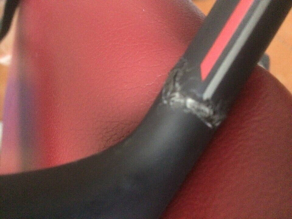

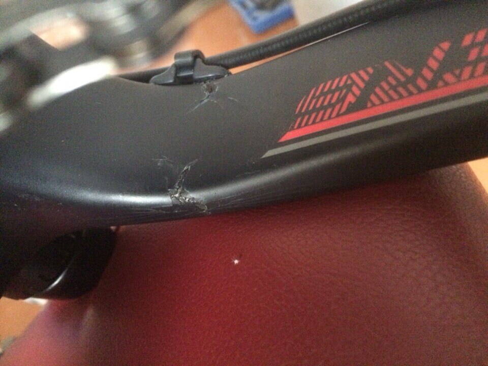

Доброго, передали вел, по прибытию увидел треснутую раму (верхнее перо и нижнее с одной стороны)
Подскажите реально ли восстановить где нибудь? Или мусор уже?

блин... сложный вопрос со стороны здравого смысла.... если оно уже на соплях держится, я бы наверное вообще орезал бы, и во внутрь и туда и туда вклеил алюминевые трубки, а с верху на месте разреза напильничком разшевелил бы волокна и плотно аккуратно набросал бы туда стекловолокна в эпоксидке. А по другому судя по фото там уже ничего не сделать. Потому как на верхнем пере похоже что уже и структура волокон нарушилась, как бы смещение есть. а нижнее пока только трещины, причем паутинка.

Карбон лечится. К Гарбарукам или к Andr-у тут на форуме. Наружная трещина ещё не означает, что треснуло насквозь. Волокна внутри могут остаться целыми, если их заново залить связующим, будет работать как новое :). Так что не надо отчаиваться! Качественный углепластик ремонтировать легче, чем варить качественную алюминиевую раму!

вы простите, но что означает "залить связывающим"? волокна нужно восстанавливать и новые с верху клеить. А про сварку алюминия, так там вообще все быстро, пол часа делов и можно ехать.

Не "связывающим", а "связующим". Композит состоит из волокна и связующего. Многие свойства композита обусловлены тем, что прочность контакта между ними достаточно низка для того, чтобы трещина распростанялась только по связующему. Так что при некоторох разрушениях многие волокна остаются целыми, получается нечто вроде веника из прутьев. Если этот веник заново (и по технологии) залить связующим, то прочность его будет практически на уровне новой детали. Я не говорю, что этот механизм работает для всех случаев поломки велорам. Я говорю, что такой механизм у композитов существует, и иногда реализуется при поломке велорам.
