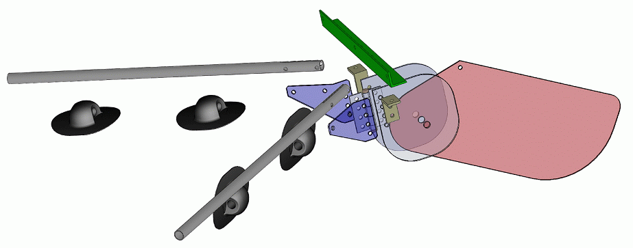

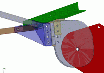

Часто повторяется вопрос о руле для надувной байдарки и для новых шкур каркасников.
Для тех кому без руля грустно, предлагаю несложный в изготовлении вариант, подходит к любой байдарке. Съёмный.
Фотографий внятных не нашлось, пришлось нарисовать. Конструкция элементарная, надеюсь понятна без деталировки.
На байдарку наклеиваются только элементы крепления
Рулевое_управление_1.gif [ 38.67 КБ | Просмотров: 8227 ]
Рулевое_управление_2.gif [ 48.01 КБ | Просмотров: 8227 ]
 Заголовок сообщения: Re: Руль для надувной байдарки
СообщениеДобавлено: 13.01.2011 13:04
Сообщения: 846
Город: город ХОРЬКОВ
Зарегистрирован:28.12.2007
а что, без внешнего каркаса никак?
Я руль привязываю. Для этого на оболочке приклеены петельки: одна посередине на деке, две в районе привального бруса и две в районе стрингеров все примерно в 15 см от кормы. сам рулевой механизм напоминает тайменевский, та его часть, что крепится к шкуре выполнена из листового дюраля соответствующим образом выкроена и согнута.
Без внешнего каркаса, - это решение от Нерис, а его обсуждать нет желания вааще, ибо... Как на меня, то предложенное каркасное решение "красивое". Как в плане безопасности для корпуса судна, так и жизнеспособности узла.
ЗЫ. И вряд-ли тяжелее штатного тайменевского

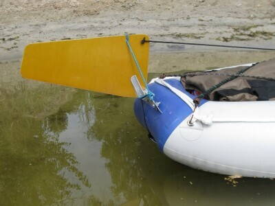

Для катабайды, лодки, в большей степени подходящей для рыбаков и охотников, при движении по траве, плавнички (скеги) могут мешать. Заменить их уместнее откидным пером (съёмным).
pero_3.jpg [ 45.59 КБ | Просмотров: 8071 ]
СообщениеДобавлено: 03.03.2011 10:28
Сообщения: 188
Зарегистрирован:18.02.2008
Ну здесь совсем как-то хлипко. разогнет. а на байдах руль действительно нужен, не столько руль сколько нечто типа фальшкиля. телепает ее здорово, конечно, народ вешается:)

А если прямо сюда прицепить картинку покрупнее, может кто-то опытом бы воспользовался...
Не у всех может быть в наличие руль от "Щуки" (говорят в Киеве водится).
Комментарий к файлу: Щуковый руль
rule_1.jpg [ 30.19 КБ | Просмотров: 7852 ]

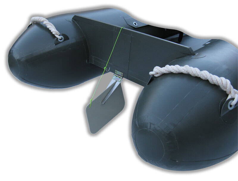

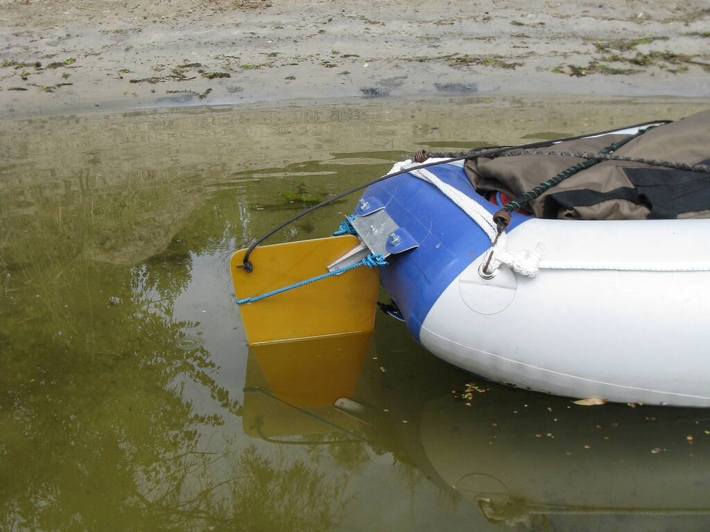

Развитие идеи откидного пера/стабилизатора (на варианте байдарки с "полной" кормой). Может существовать в виде пера руля. (Но продолжаю быть в убеждении, его (руля) ненужности.
Байдарка стабильна на курсе, предсказуема, управляема.
IMG_0332.JPG [ 346.47 КБ | Просмотров: 6960 ]
IMG_0333.JPG [ 350.16 КБ | Просмотров: 6960 ]
