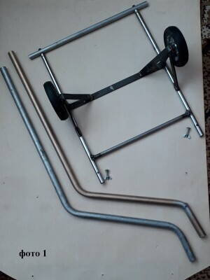

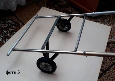

Також хочу поділитися і своїм варіантом візка. Ця модель уже четвертий варінт. Першою була кравчучка, але виявилась незручною тим, що байдарка будучи у вертикальному положенні при транспортуванні була нестійкою: перекидалась. Наступний варіант був на трьох колесах, також незручно. Чергова модель була досить зручною, надійною, але мала вади: вага 5,8 кг і незручне транспортування самого візка. Саме за її зразком, і виготовив цей простий варіант, врахувавши усі попередні недоліки. Візок складається із трьох частин (фото 1) – шасі і дві ручки.
фото 1.jpg [ 192.64 КБ | Просмотров: 3834 ]
фото 2.jpg [ 112.34 КБ | Просмотров: 3834 ]
Ручки приєднуються до шасі при допомозі болта (фото 2).

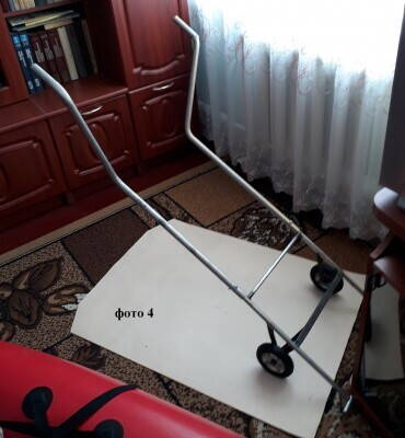

У зібраному вигляді пристрій має такий вигляд (фото 3, 4).
фото 3.jpg [ 117.81 КБ | Просмотров: 3834 ]
фото 4.jpg [ 207.05 КБ | Просмотров: 3834 ]

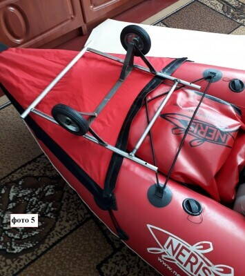

Під час сплаву шасі візка на байдарці кріпиться таким чином (фото 5, 6). Для розміщення ручок проблем немає.
фото 5.jpg [ 282.75 КБ | Просмотров: 3834 ]
фото 6.jpg [ 270.91 КБ | Просмотров: 3834 ]

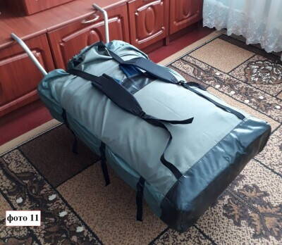

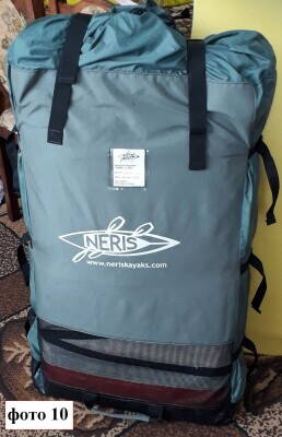

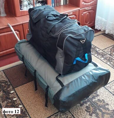

Упакована байдарка і речі на візку мають такий вигляд див. фото 10, 11, 12.
фото 10.jpg [ 388.75 КБ | Просмотров: 3834 ]
фото 11.jpg [ 254.78 КБ | Просмотров: 3834 ]
фото 12.jpg [ 290.21 КБ | Просмотров: 3834 ]

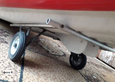

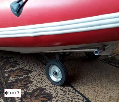

Продовження:

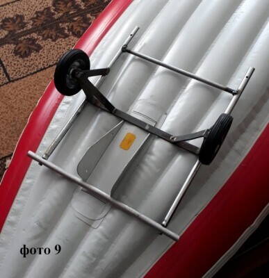

Дана модель візка має ще одну корисну опцію – використання при потребі обносу. Просто піставив шасі візка під корму, а за ручку байдарки на носі взяв і потянув. Дивись фото 7, 8, 9. І ніяких додаткових кріплень робити непотрібно. У теплу пору, коли на вулиці буде сонячно, звичайно, що я його ще пофарбую. А найважливіше те, що вага виробу лише 2,8 кг.
фото 7.jpg [ 62.77 КБ | Просмотров: 3834 ]
фото 8.jpg [ 51.55 КБ | Просмотров: 3834 ]
фото 9.jpg [ 71.48 КБ | Просмотров: 3834 ]

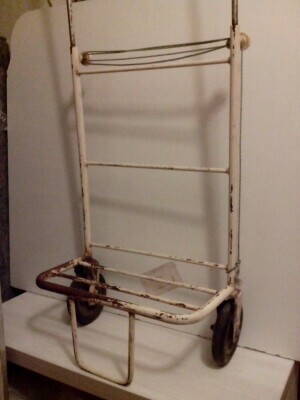

Зарегистрирован:23.12.2015
у меня тележка самодельная, крепление колёс двухстороннее ибо на практике колёса на оси отваливаются, ось цепляет за препятствия, ну и ось гнётся
Колёса на подшибниках, но и то приходится менять их два раза в сезон- розсыпаются, не выдерживают 55-60 кг веса
Минус- малый диаметр колёс- грузнет на offroude и весит аж 4 кг
IMG_20180307_191806.jpg [ 913.33 КБ | Просмотров: 3764 ]
