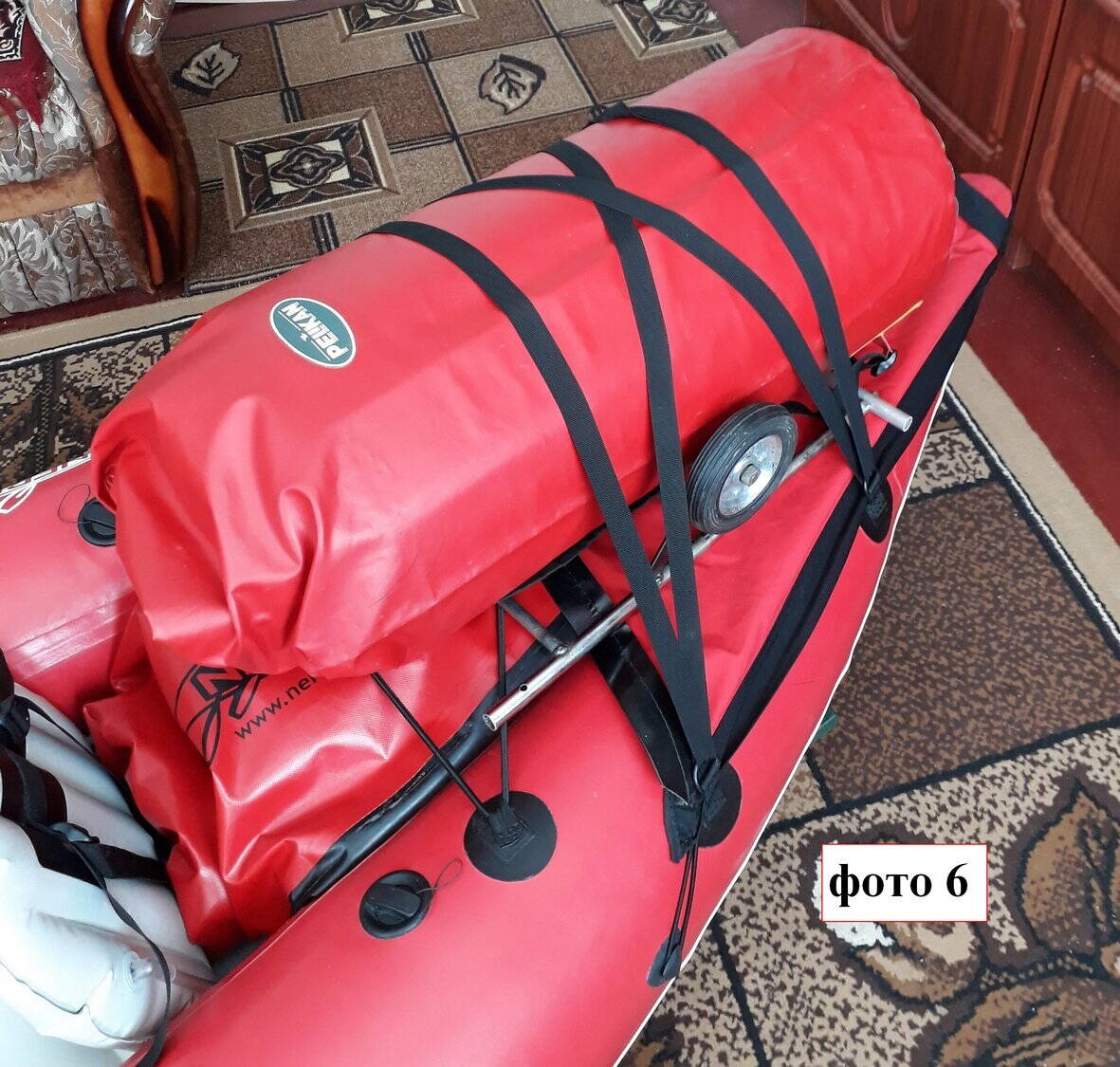

Під час сплаву шасі візка на байдарці кріпиться таким чином (фото 5, 6). Для розміщення ручок проблем немає.
фото 5.jpg [ 282.75 КБ | Просмотров: 3707 ]
фото 6.jpg [ 270.91 КБ | Просмотров: 3707 ]

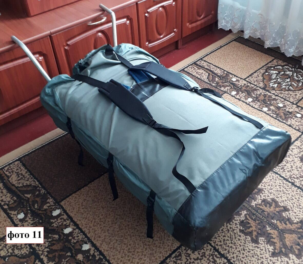

Упакована байдарка і речі на візку мають такий вигляд див. фото 10, 11, 12.
фото 10.jpg [ 388.75 КБ | Просмотров: 3707 ]
фото 11.jpg [ 254.78 КБ | Просмотров: 3707 ]
фото 12.jpg [ 290.21 КБ | Просмотров: 3707 ]

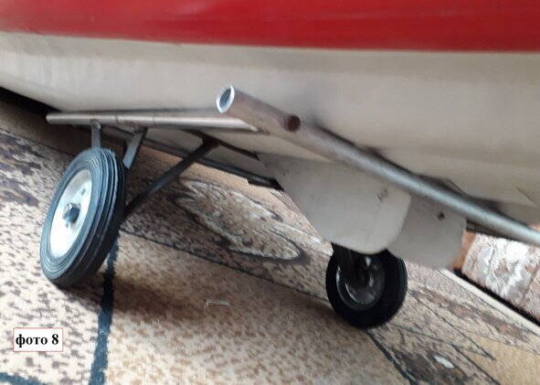

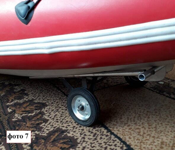

Продовження:
Дана модель візка має ще одну корисну опцію – використання при потребі обносу. Просто піставив шасі візка під корму, а за ручку байдарки на носі взяв і потянув. Дивись фото 7, 8, 9. І ніяких додаткових кріплень робити непотрібно. У теплу пору, коли на вулиці буде сонячно, звичайно, що я його ще пофарбую. А найважливіше те, що вага виробу лише 2,8 кг.
фото 7.jpg [ 62.77 КБ | Просмотров: 3707 ]
фото 8.jpg [ 51.55 КБ | Просмотров: 3707 ]
фото 9.jpg [ 71.48 КБ | Просмотров: 3707 ]
