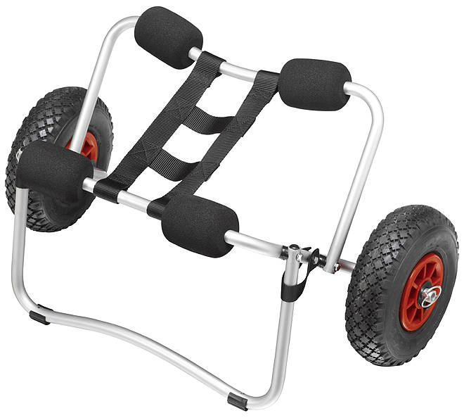

На барабане продают тележки для байдарки???
Примерно вот такие
25-056_h.jpg [ 43.99 КБ | Просмотров: 10731 ]

не продают, но можно отдельно колеса купить, а раму на завод или еще кому заказать

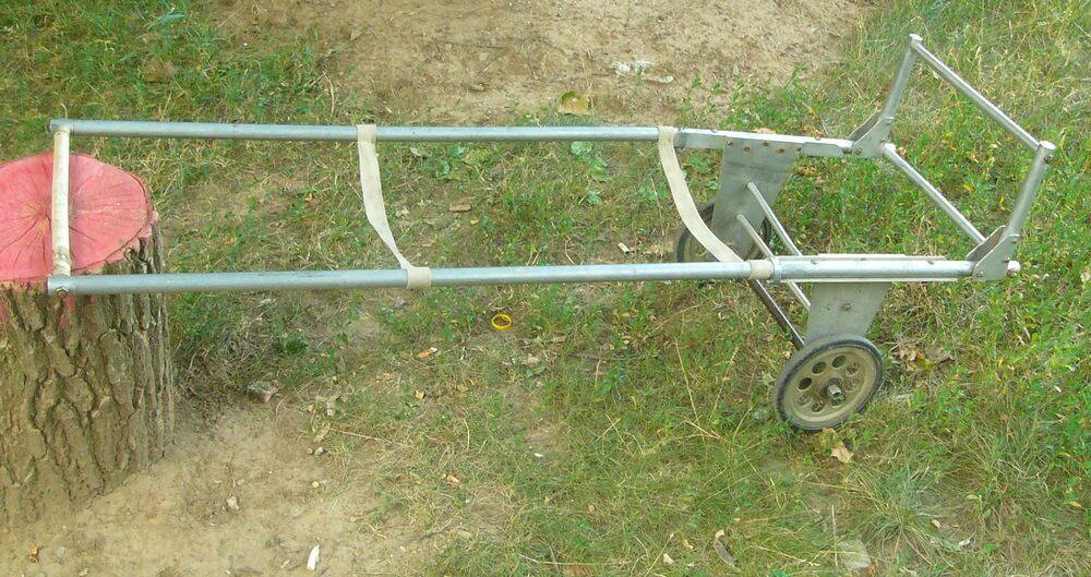

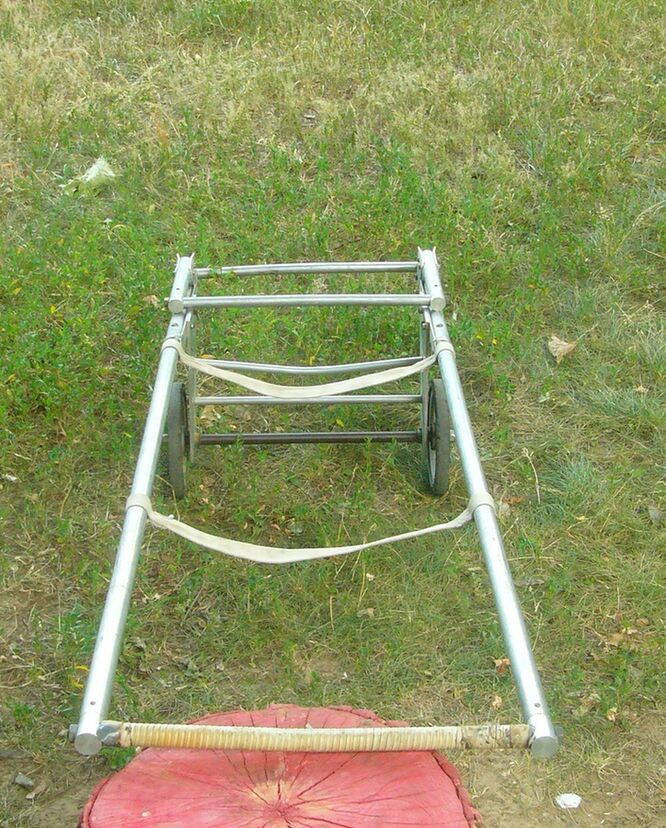

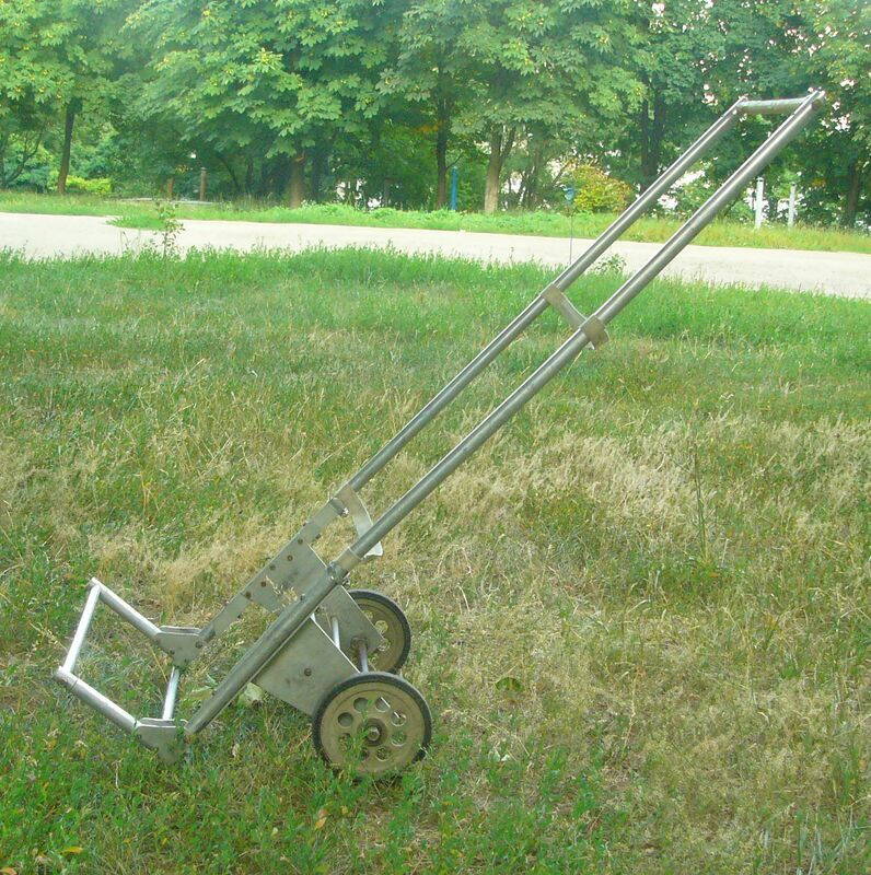

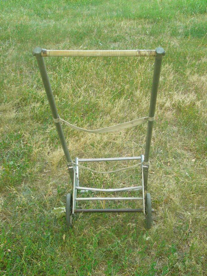

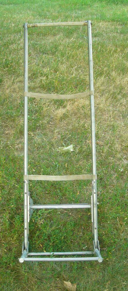

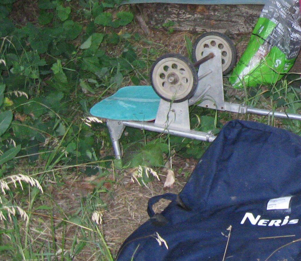

Для перевозки байдарки уже около 5 лет пользуюсь тележкой.
Основные размеры:
Длина рамы – 129 см
Ширина рамы – 39 см
Расстояние от заднего края рамы до средины колесных стоек – 25 см
Высота откидной рамки - 21 см
Высота над землей (по средине колесных стоек) – 29 см
Диаметр колеса – 17 см
Расстояние между центрами колес – 38 см

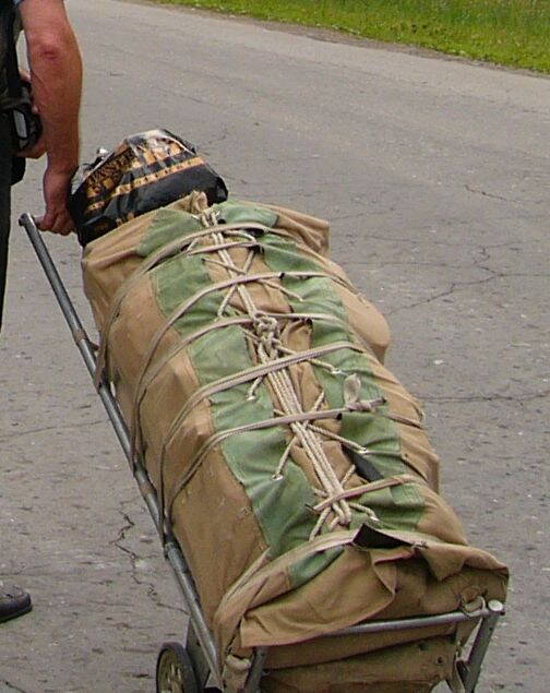

Основное назначение тележки - естественно транспортировка байдарки, но имеются и другие полезные варианты.
Комментарий к файлу: Транспортировка Тайменя
P1290679_1.jpg [ 66.97 КБ | Просмотров: 10638 ]
Комментарий к файлу: Перевозим Нерис
IMG_2163_1.jpg [ 141.55 КБ | Просмотров: 10641 ]
Комментарий к файлу: Тележка стоит вертикально на откидной рамке
P1290676_1.jpg [ 80.16 КБ | Просмотров: 10641 ]
Комментарий к файлу: Перевозка байдарки на тележке в собранном виде при обносе

А эта тележка похоже что алюминеевая.
Вообще то подобный вариант можно на барабане купить без проблем, даже складываться будет. Но Мы не ищем легких путей(вернее ищем легкие тележки), нам подавай специальную тележку для бейдарки... :wink:
Колеса продается в Эпицетре цена была в апреле 60 грн. за штуку(китайские, но на вид нормальный пластик, пневмо), на подшибнике бывают и на просто втулке, толщина оси ~ 20 мм. димаметр колеса ~250мм, толщина покрышки ~50 (хотел купить но начал меньживаться насчет что лучьше втулка или подшибник, врезультате ничего не купил)/

Glock
Тележка действительно алюминиевая.
За инфо о колеса спасибо. Присмотрюсь в эпицентре. Эти действительно узковаты. На песочке с ними напряжно.
Подскажи, пожалуйста, номер места на барабане где можно купить подобный вариант без проблем. Имею большое желание купить подобную. Эта у меня в пользовании. Правда 5-й год, но своя - теплее.
