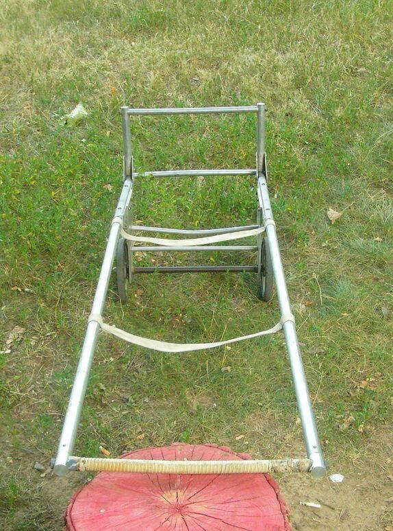

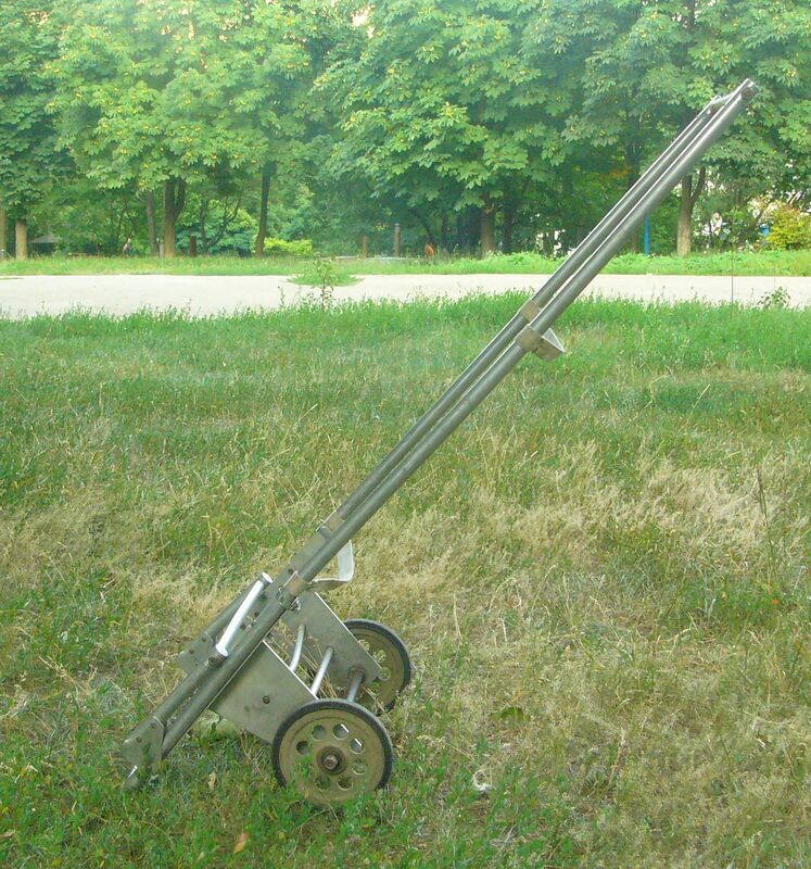

Для перевозки байдарки уже около 5 лет пользуюсь тележкой.
Основные размеры:
Длина рамы – 129 см
Ширина рамы – 39 см
Расстояние от заднего края рамы до средины колесных стоек – 25 см
Высота откидной рамки - 21 см
Высота над землей (по средине колесных стоек) – 29 см
Диаметр колеса – 17 см
Расстояние между центрами колес – 38 см
P1390301k.jpg [ 142.8 КБ | Просмотров: 10640 ]
P1390302k.jpg [ 182.88 КБ | Просмотров: 10638 ]
P1390304k.jpg [ 193.35 КБ | Просмотров: 10640 ]
P1390307k.jpg [ 179.28 КБ | Просмотров: 10639 ]
P1390308k.jpg [ 171.46 КБ | Просмотров: 10640 ]
P1390309k.jpg [ 139.91 КБ | Просмотров: 10641 ]
P1390288k.jpg [ 160.4 КБ | Просмотров: 10644 ]

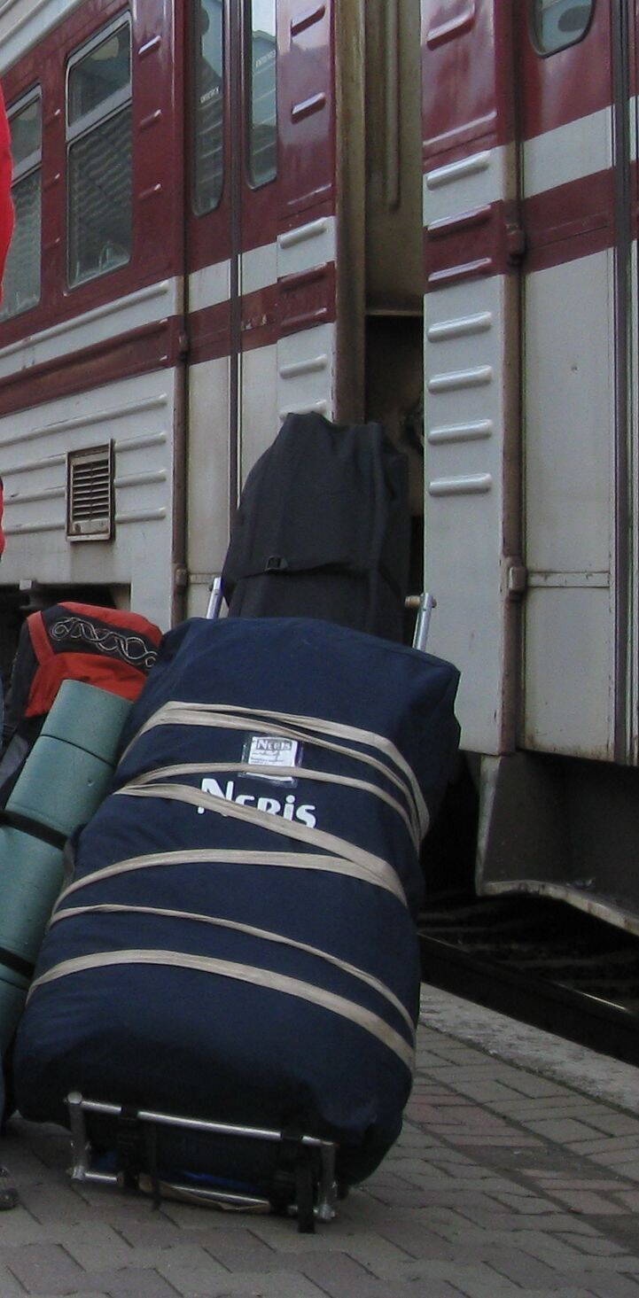

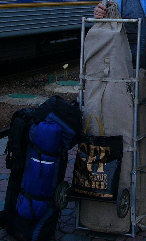

Основное назначение тележки - естественно транспортировка байдарки, но имеются и другие полезные варианты.
Комментарий к файлу: Транспортировка Тайменя
P1290679_1.jpg [ 66.97 КБ | Просмотров: 10639 ]
Комментарий к файлу: Перевозим Нерис
IMG_2163_1.jpg [ 141.55 КБ | Просмотров: 10642 ]
Комментарий к файлу: Тележка стоит вертикально на откидной рамке
P1290676_1.jpg [ 80.16 КБ | Просмотров: 10642 ]
Комментарий к файлу: Перевозка байдарки на тележке в собранном виде при обносе
telega+bayda_1k.jpg [ 129.69 КБ | Просмотров: 10641 ]
