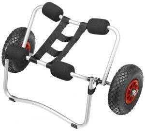

На барабане продают тележки для байдарки???
Примерно вот такие

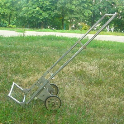

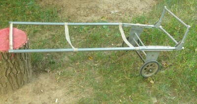

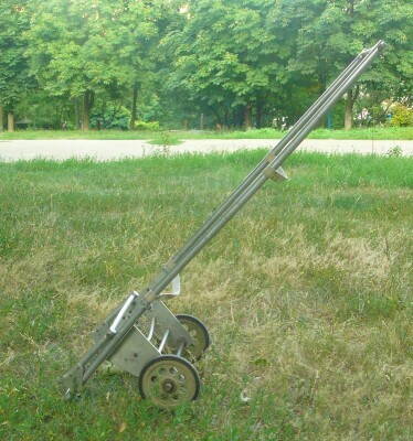

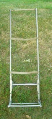

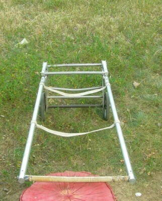

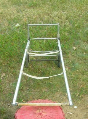

Для перевозки байдарки уже около 5 лет пользуюсь тележкой.
Основные размеры:
Длина рамы – 129 см
Ширина рамы – 39 см
Расстояние от заднего края рамы до средины колесных стоек – 25 см
Высота откидной рамки - 21 см
Высота над землей (по средине колесных стоек) – 29 см
Диаметр колеса – 17 см
Расстояние между центрами колес – 38 см
P1390301k.jpg [ 142.8 КБ | Просмотров: 10491 ]
P1390302k.jpg [ 182.88 КБ | Просмотров: 10489 ]
P1390304k.jpg [ 193.35 КБ | Просмотров: 10491 ]
P1390307k.jpg [ 179.28 КБ | Просмотров: 10490 ]
P1390308k.jpg [ 171.46 КБ | Просмотров: 10491 ]
P1390309k.jpg [ 139.91 КБ | Просмотров: 10492 ]
P1390288k.jpg [ 160.4 КБ | Просмотров: 10495 ]

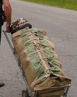

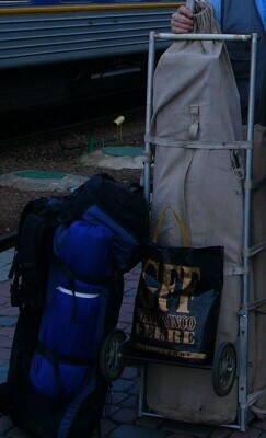

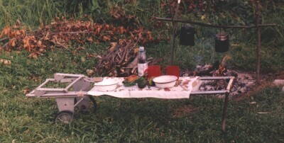

Основное назначение тележки - естественно транспортировка байдарки, но имеются и другие полезные варианты.
Комментарий к файлу: Транспортировка Тайменя
P1290679_1.jpg [ 66.97 КБ | Просмотров: 10490 ]
Комментарий к файлу: Перевозим Нерис
IMG_2163_1.jpg [ 141.55 КБ | Просмотров: 10493 ]
Комментарий к файлу: Тележка стоит вертикально на откидной рамке
P1290676_1.jpg [ 80.16 КБ | Просмотров: 10493 ]
Комментарий к файлу: Перевозка байдарки на тележке в собранном виде при обносе
telega+bayda_1k.jpg [ 129.69 КБ | Просмотров: 10492 ]

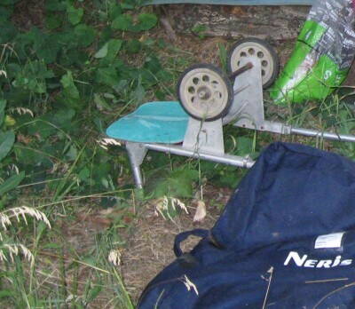

Комментарий к файлу: Тележка кресло жесткий вариант
IMG_2414_1.jpg [ 129.83 КБ | Просмотров: 10490 ]
Комментарий к файлу: Тележка кресло мягкий вариант
IMG_0628_1.jpg [ 195.84 КБ | Просмотров: 10489 ]

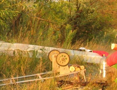

Комментарий к файлу: Тележка стол
telega_2k.jpg [ 180.47 КБ | Просмотров: 10493 ]

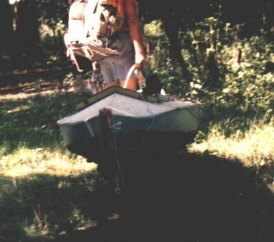

Bakkar
А есть фото этой тележки на лодке на воде?

А эта тележка похоже что алюминеевая.
Вообще то подобный вариант можно на барабане купить без проблем, даже складываться будет. Но Мы не ищем легких путей(вернее ищем легкие тележки), нам подавай специальную тележку для бейдарки... :wink:
Колеса продается в Эпицетре цена была в апреле 60 грн. за штуку(китайские, но на вид нормальный пластик, пневмо), на подшибнике бывают и на просто втулке, толщина оси ~ 20 мм. димаметр колеса ~250мм, толщина покрышки ~50 (хотел купить но начал меньживаться насчет что лучьше втулка или подшибник, врезультате ничего не купил)/

BoxaSin
Фото этой тележки на лодке на воде можно посмотреть по ссылке viewtopic.php?f=29&t=7706&start=60

Bakkar
Алюминиевые не продаются, только обыктовенные кучмовозы.
Насчет фото в байдарке, просто тележка на воде как правило обуза конкретная, вечно мешает, что нибуть торчит, вечно пытается утонуть или потерятся. Вот у Тебя уже фартух не поставишь, тележка мешает. Вот почему я задумался о варианте в начяле топика, складывается мин размер. Конечно думаю что не сильно удобно тянуть (в качестве ручки выступает раркас байды).
