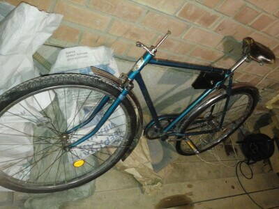

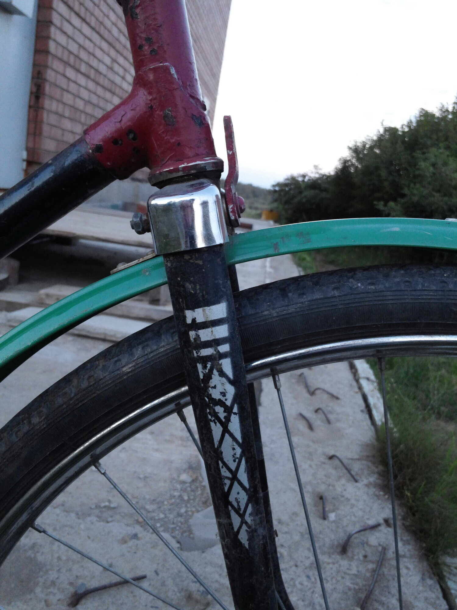

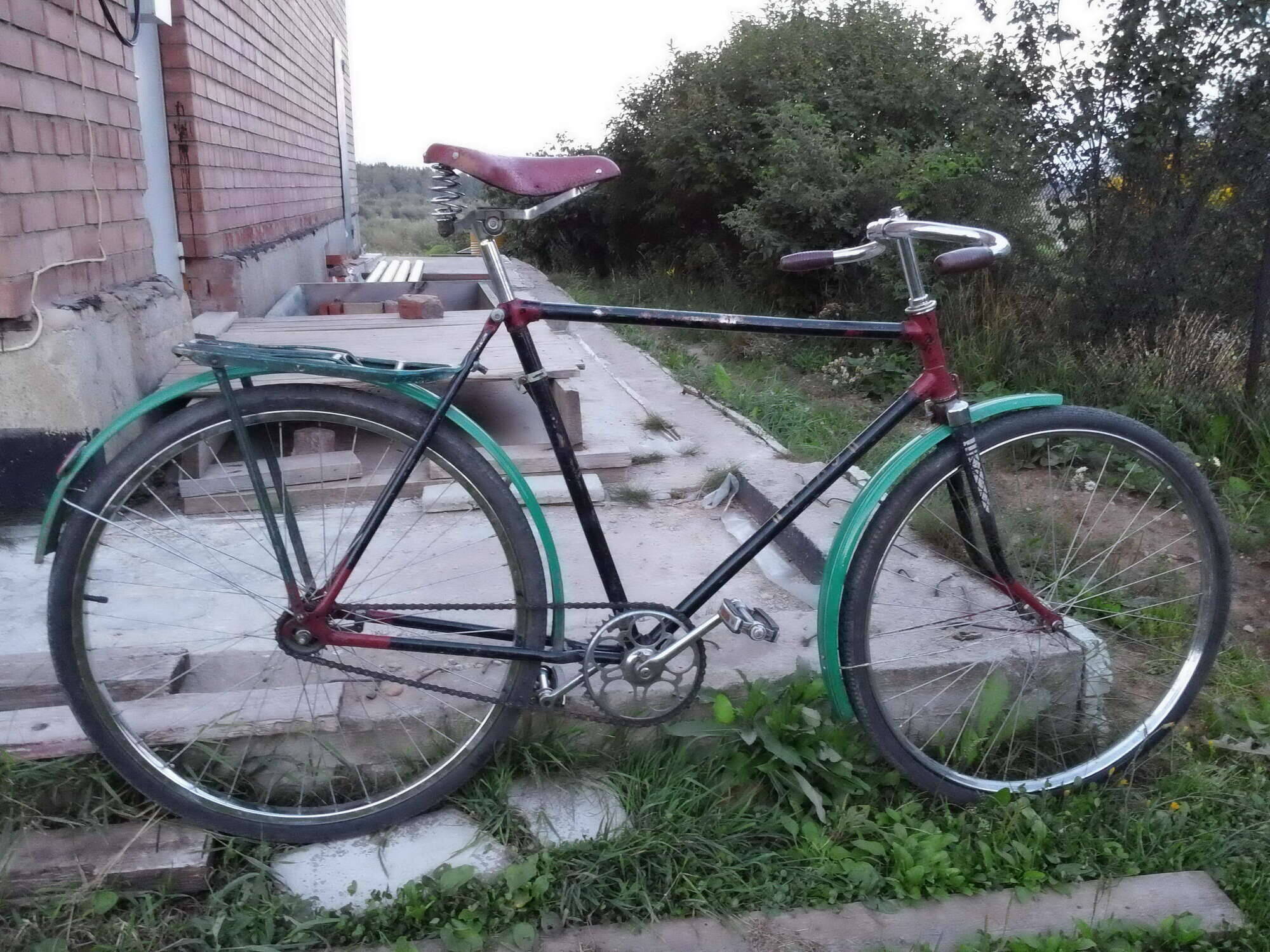

20160806_195450.jpg [ 692.15 КБ | Просмотров: 5046 ]
Добрый день! Простите за оформление, первый раз на форуме.
Взял попробовать отреставрировать Суру в -133 1977г.
Подскажите, что может быть, подклинивает вилка при повороте на 90г в лево, в право вроде нормально, подшипники смазал. Рама без горбов.
И скажите от чего может быть данная вилка, вроде она не родная.
Як по фото - гнутий шток. Конуси/чашки - без ямів, шарики - шарики, а не кубики? :)

Volosaty писал(а):
Дааа, на это не обратил, когда смазывал, посмотрю потом.
А выгнуть шток возможно по инструкциям, которые были выше, или лучше искать новую вилку?
Я вигинав. Попотів трохи, але вигнув :)

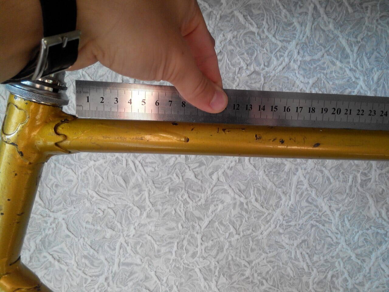

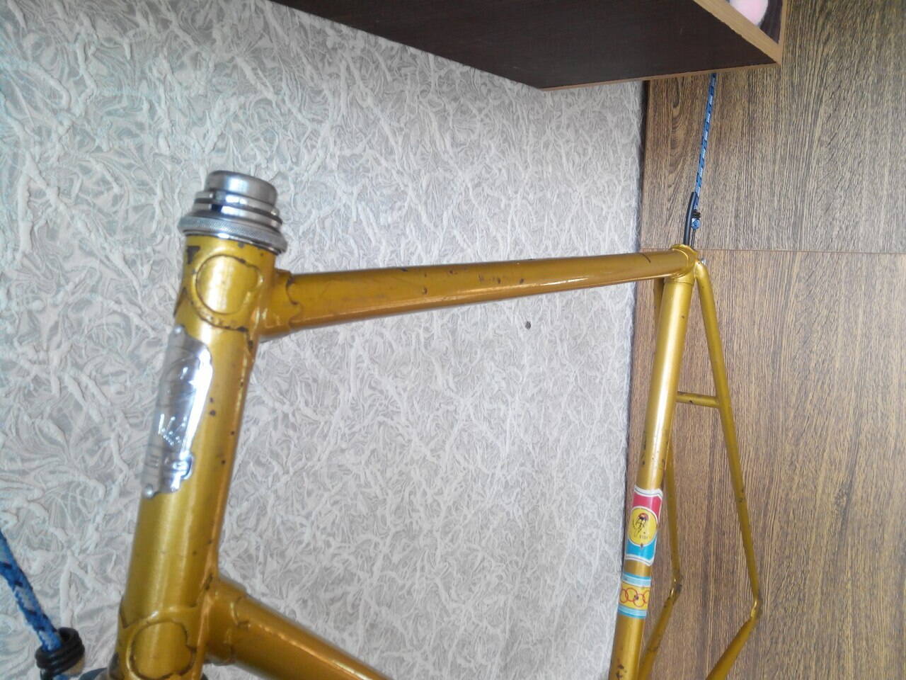

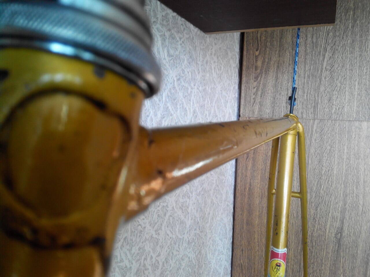

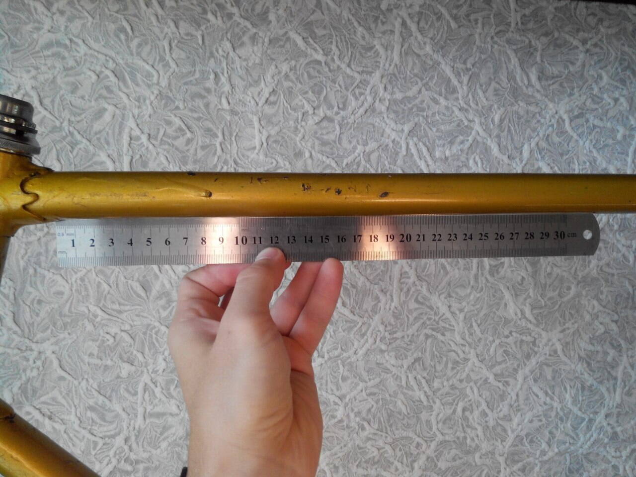

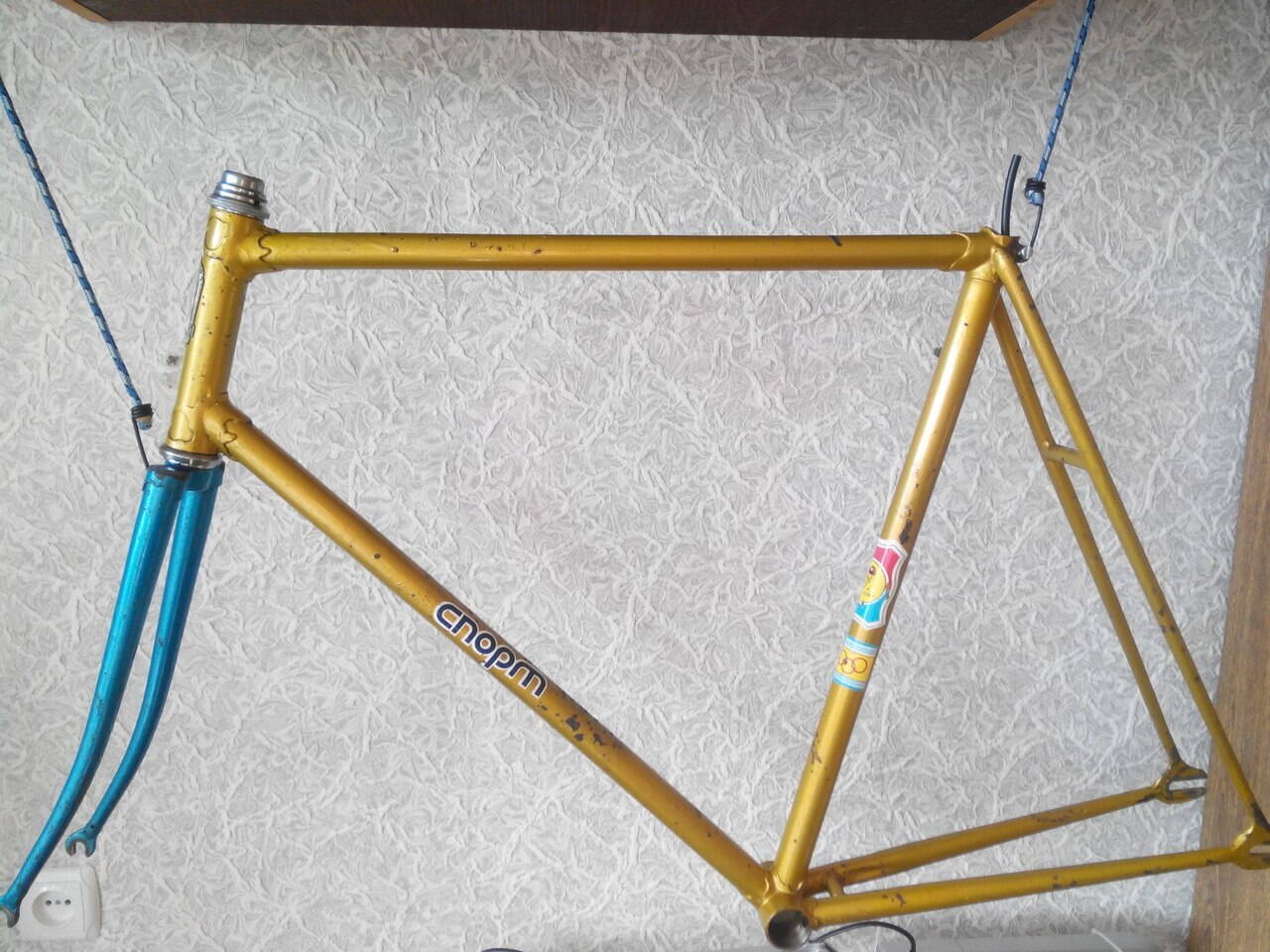

Здравствуйте.
Имеется рама 84 года с кривизной горизонтальной трубы у рулевого стакана (на нижней трубе "горба" нет) "ГОРБ" не заметен практически, но душа болит))))
1.jpg [ 278.35 КБ | Просмотров: 4898 ]
2.jpg [ 267.14 КБ | Просмотров: 4898 ]
3.jpg [ 198.92 КБ | Просмотров: 4898 ]
4.jpg [ 229.59 КБ | Просмотров: 4898 ]
5.jpg [ 229.65 КБ | Просмотров: 4898 ]

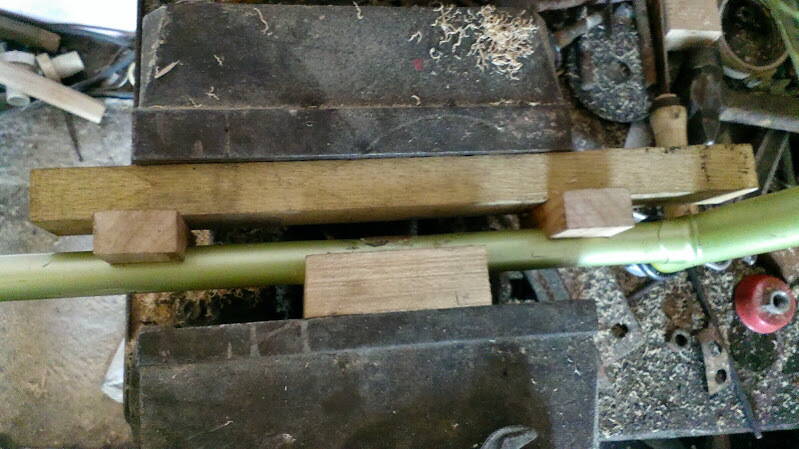

стоит ли пытаться его править таким способом?
6.jpg [ 119.25 КБ | Просмотров: 4898 ]
Не останется ли вмятин? может обмотать еще чем?
НЕ СДЕЛАЮ ЛИ Я ХУЖЕ?
СообщениеДобавлено: 09.09.2016 16:49
Могут и остаться. Палочно-веревочным аккуратно попробуйте, а нет - так и оставьте, хрен с ним.

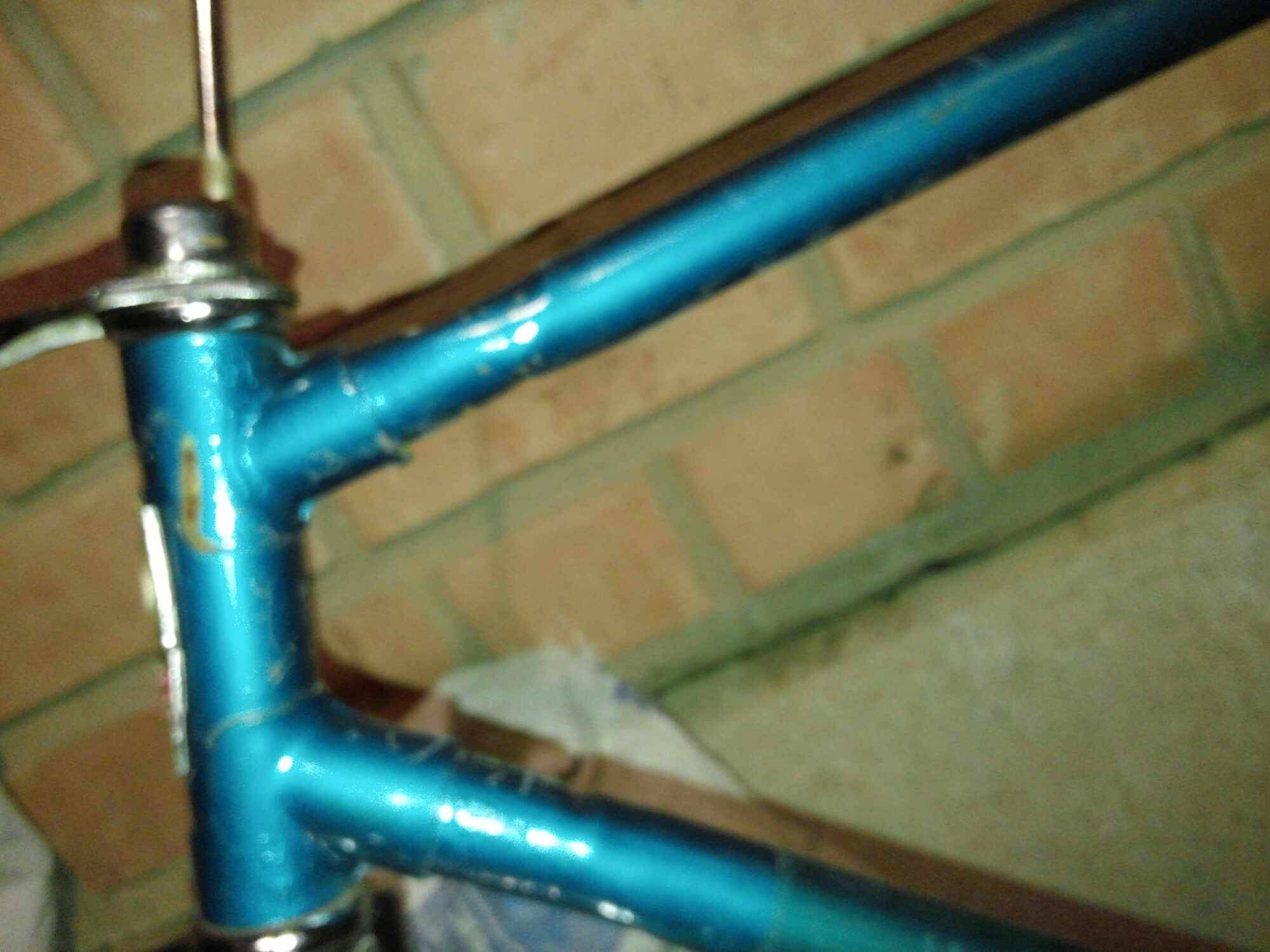

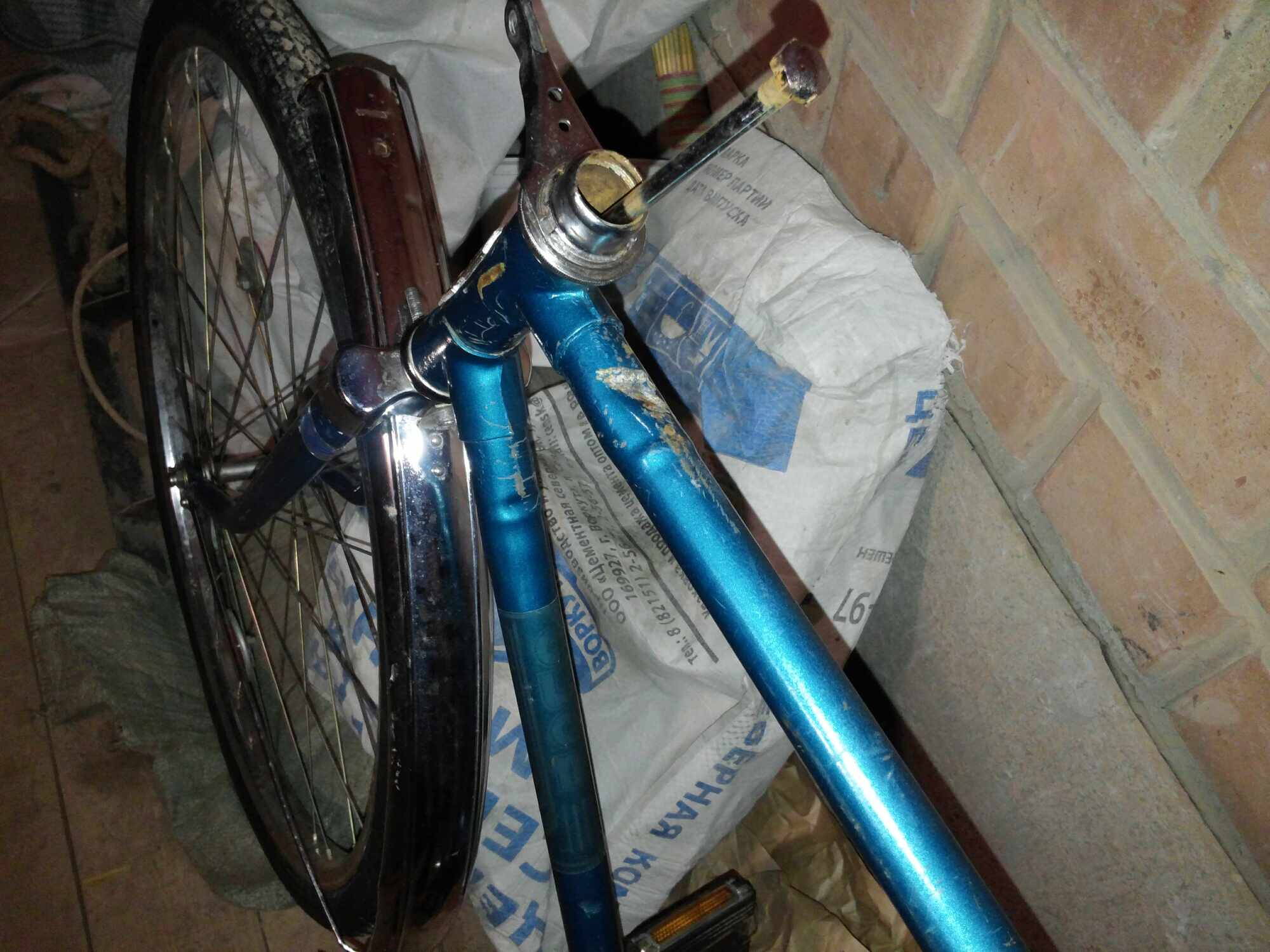

Посоветуйте пожалуйста!
Купил по случаю на запчасти, ММВЗ "Аист" 1986г., а разбирать, то, жалко.
До коллекционного состояния наверно не востановить?
В общем это приговор или можно сделать?
В арсенале оборудования для пайки нет, только обычный инвертор
v1.jpg [ 561.37 КБ | Просмотров: 4757 ]
v2.jpg [ 618.41 КБ | Просмотров: 4757 ]
v3.jpg [ 422.8 КБ | Просмотров: 4757 ]
СообщениеДобавлено: 04.11.2016 23:38
Сообщения: 6025
Зарегистрирован:23.05.2013
Что сделать? Рама выправлена после удара, всё нормально.

Kirill Yevtushenko писал(а):
Думаю такое что нибудь сделать. Получится или нет, не знаю.
2016-11-07 13_26_42-Adobe Photoshop.jpg [ 50.45 КБ | Просмотров: 4633 ]
СообщениеДобавлено: 08.11.2016 22:14
Получиться. Я подібне з рамою України зробив, тільки там пошкодження побільше було, з дирками.
Якщо полуавтоматом варити, то торець до трубки не варто приварювати, бо рядом лопне.
