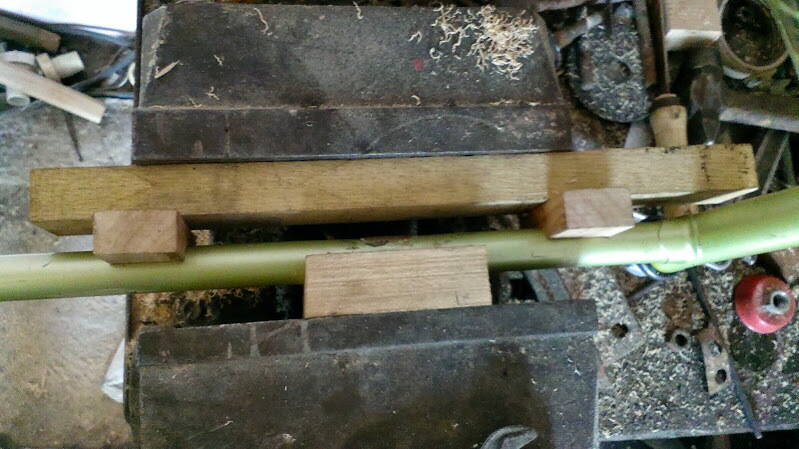

Горб конечно так не выправить. Я про остаточные деформации говорю и на оригинальность не претендую. Речь об устранении небольших деформаций для частного случая, когда под рукой нет тисков или нужной веревки.
Просто фотографий способа со струбциной я в этой ветке не нашел и решил выложить для информации. Может кому-то пригодится.

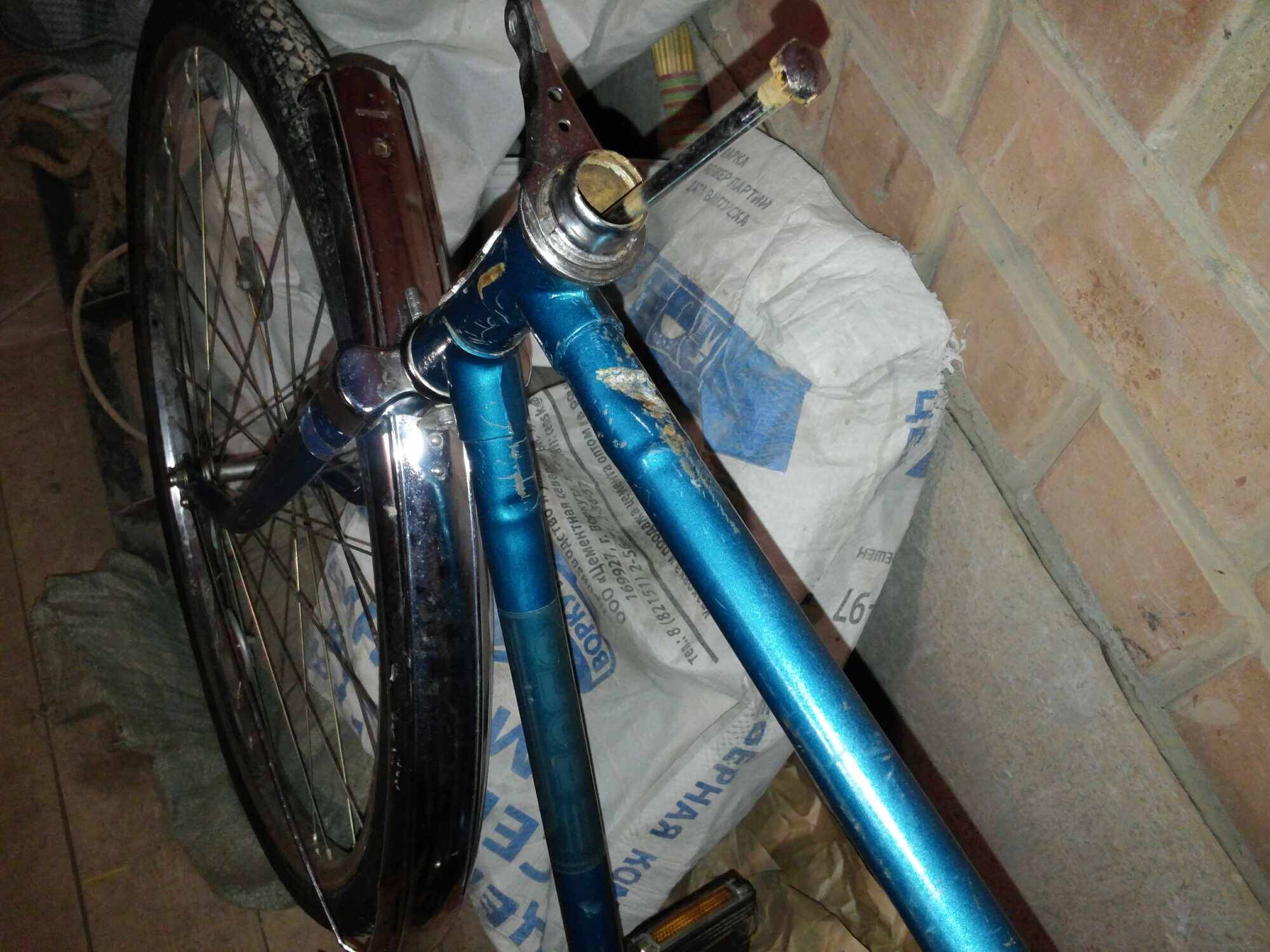

Добрый день! Простите за оформление, первый раз на форуме.
Взял попробовать отреставрировать Суру в -133 1977г.
Подскажите, что может быть, подклинивает вилка при повороте на 90г в лево, в право вроде нормально, подшипники смазал. Рама без горбов.
И скажите от чего может быть данная вилка, вроде она не родная.
Як по фото - гнутий шток. Конуси/чашки - без ямів, шарики - шарики, а не кубики? :)

Volosaty писал(а):
Дааа, на это не обратил, когда смазывал, посмотрю потом.
А выгнуть шток возможно по инструкциям, которые были выше, или лучше искать новую вилку?
Я вигинав. Попотів трохи, але вигнув :)
