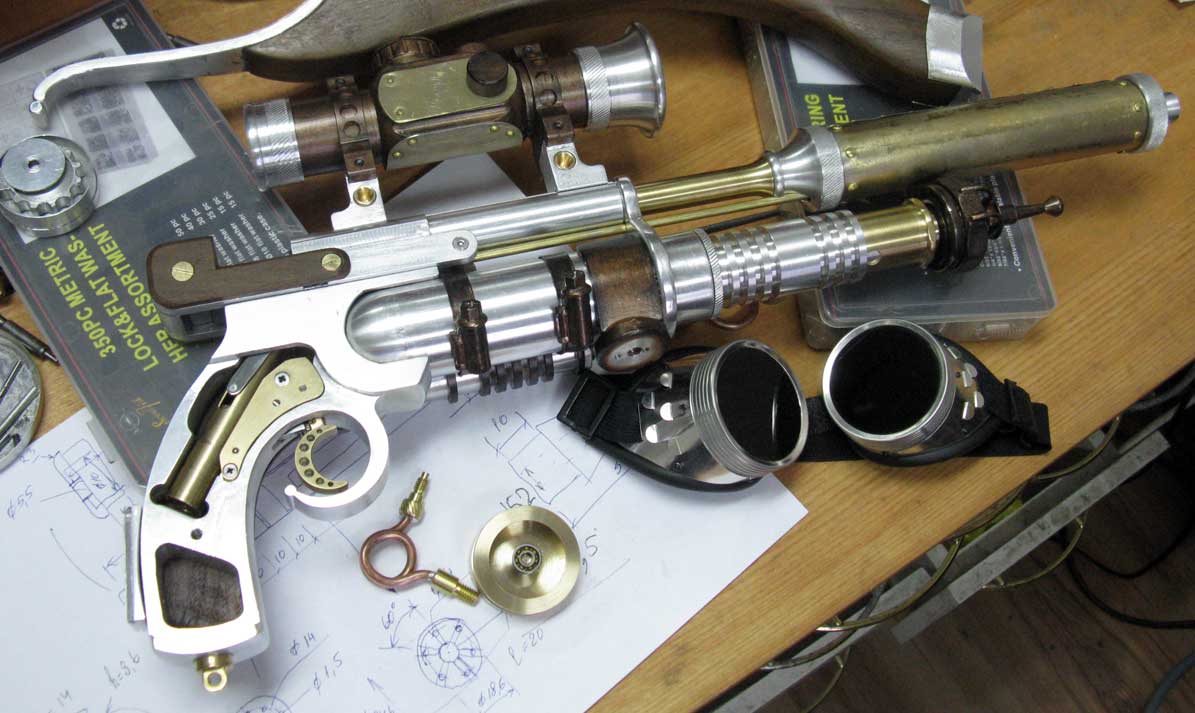

Очень жаль, что такие вещи существуют только в косплеях :cry:
стимпанк.jpg [ 90.94 КБ | Просмотров: 3234 ]
У моего "крыса" спусковой крючок, равно как и некоторые другие части УСМ, как раз бронзовые или латунные (скорее) :)
