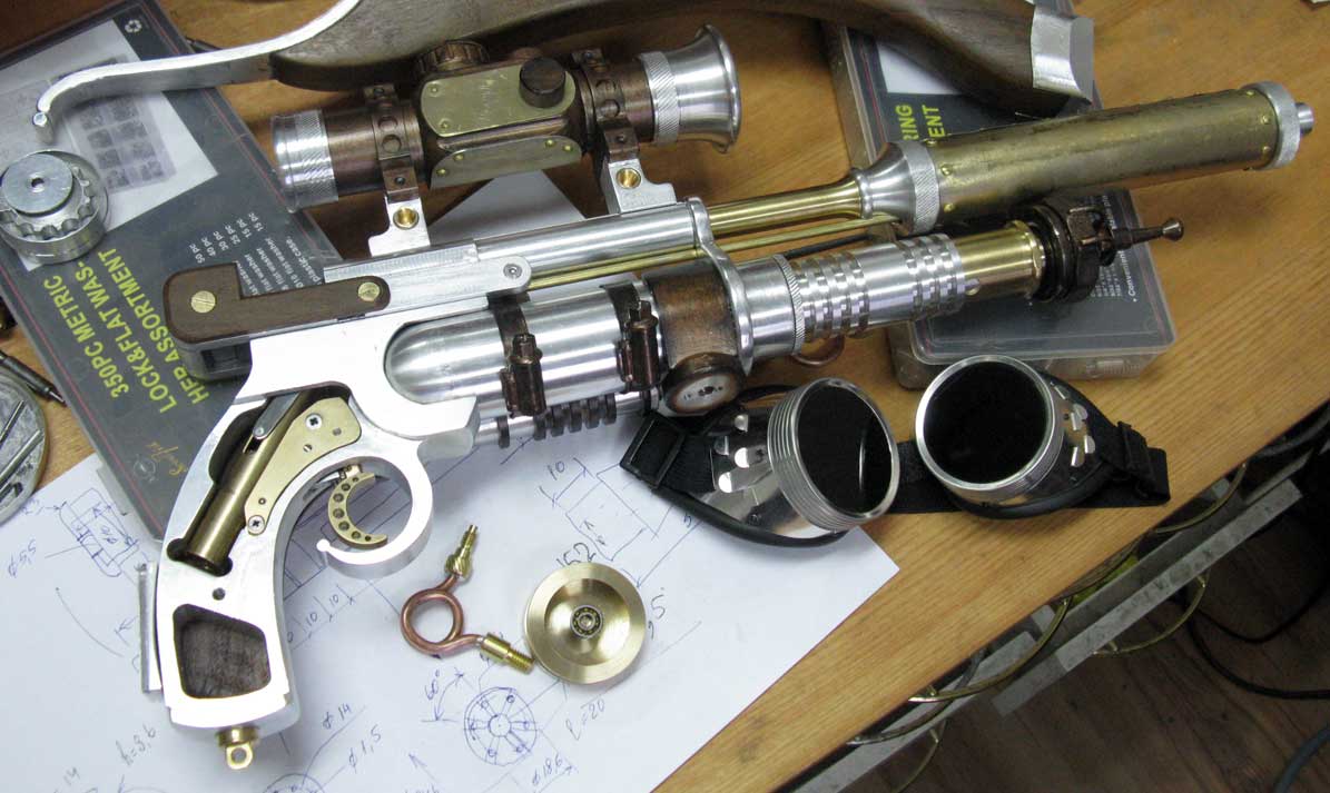

Очень жаль, что такие вещи существуют только в косплеях :cry:
стимпанк.jpg [ 90.94 КБ | Просмотров: 3219 ]
