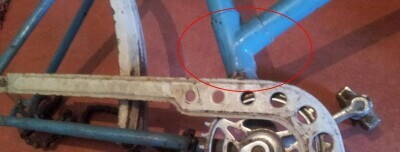

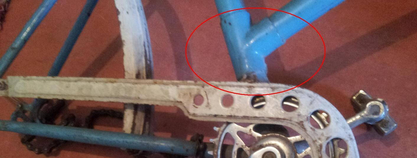

Распаять вот такой узел возможно? Велосипед то ли школьник, то ли пионер. Имеется пропан-кислородная горелка.
система1.JPG [ 132.03 КБ | Просмотров: 3662 ]
Там по одной точке есть прихваты сваркой
 Заголовок сообщения: Re: Сварка и пайка стальных рам.
СообщениеДобавлено: 16.11.2015 02:06
Сварка аккуратно стачивается - болгаркой, под конец напильником. Это монтажная прихватка - сначала рама в стенде собирается на них, потом подаётся на пост пайки. Раньше для этого штифты использовали вот тут видно download/file.php?id=299728&mode=view/DSCI0062.JPG .
Потом распаивается. Тяжело. Нужно кирпичами обложить и мноого газа потратить. Если не повезёт - какая-нибудь железяка порвётся. Например, кусок трубы в луге останется...
