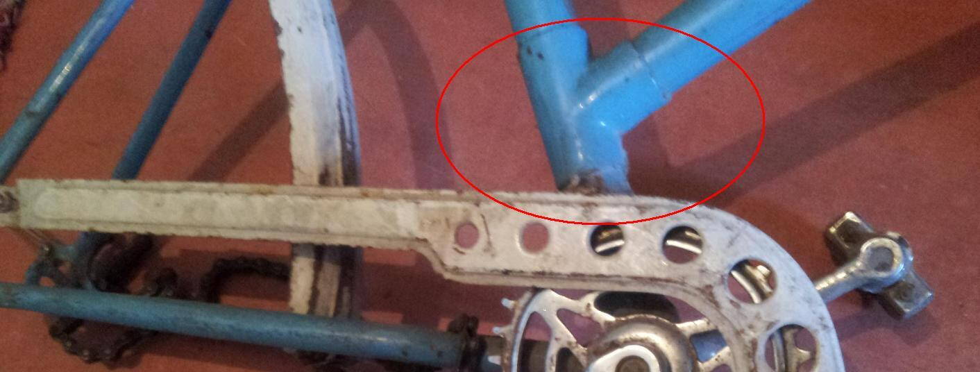

Распаять вот такой узел возможно? Велосипед то ли школьник, то ли пионер. Имеется пропан-кислородная горелка.
система1.JPG [ 132.03 КБ | Просмотров: 3663 ]
Там по одной точке есть прихваты сваркой
 Заголовок сообщения: Re: Сварка и пайка стальных рам.
СообщениеДобавлено: 16.11.2015 02:06
Сварка аккуратно стачивается - болгаркой, под конец напильником. Это монтажная прихватка - сначала рама в стенде собирается на них, потом подаётся на пост пайки. Раньше для этого штифты использовали вот тут видно download/file.php?id=299728&mode=view/DSCI0062.JPG .
Потом распаивается. Тяжело. Нужно кирпичами обложить и мноого газа потратить. Если не повезёт - какая-нибудь железяка порвётся. Например, кусок трубы в луге останется...

Много газа - это значит долго греть просто?
Какое пламя должно быть, острое и короткое или длинное и с шумом?

Я практически всегда делаю "слегка восстанавливающее" - с шумом, но не очень короткое.. короче, такое http://www.mrmz.ru/global/img/ras/v_kond/fakel_1.jpg
http://www.mrmz.ru/article/v30/print/3.htm
А сохраяняя пропорции газов, можно же менять мощность всего хозяйства, пропорционально откручивая обя вентиля. И для разборки приходится делать мощный факел и греть долго.
