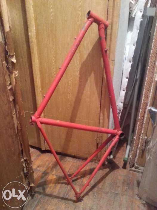

Евгений76 писал(а):
Mixal
Фото в студию.
А, все равно уже поздно. Поезд ушел.
Но, для понимания:
http://kharkov.kha.olx.ua/obyavlenie/ra ... cguTB.html
СообщениеДобавлено: 25.01.2015 23:32
Сообщения: 530
Возраст: 58
Зарегистрирован:26.07.2013
Вот такой:
185065013_1_1000x700_rama-velosipeda-hvz-podrostkovaya-harkov.jpg [ 37.64 КБ | Просмотров: 6724 ]
СообщениеДобавлено: 28.01.2015 22:42
Правильнее править. В нормальной эксплуатации, тем более хромоль, жить будет долго. Спровоцировать какую-то гадость может лишь повторное прикладывание к препятствию или постоянная езда по брусчсатке (и то через много лет от вибраций..)

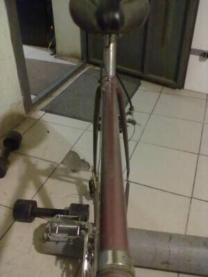

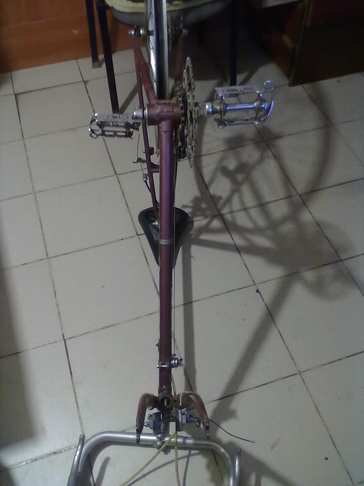

Здравствуйте, подскажите что с этим делать?(спорт (старт-шоссе)начала 90х).Отдал в веломастерскую,сказали на сантиметр выгнули, еще 3 см надо тянуть. Есть опасение что лопнуть может.Может стоит ее прогревать?если да,то до какой температуры и что будет с краской?

СообщениеДобавлено: 16.03.2015 23:04
Сообщения: 407
Зарегистрирован:04.12.2010
Толком не понятно что согнуто. Ядумаю не знаю лопнет.
спасибо за ответ.Тут каретка, а вместе с ней и задние перья повернута относительно переднего треугольника.

dim2107
Там не каретка повернута, там на всю раму в лежачем положении что-то тяжелое упало и выгнуло середину вправо.
Это надо всё снять, закрепить раму в положении "левая сторона вниз" на двух бревнышках и аккуратно выгнуть с помощью пары друзей - один становится на верхнюю трубу, другой на каретку, а третий смотрит, чтобы не переборщить.
Мороки много :facepalm:
