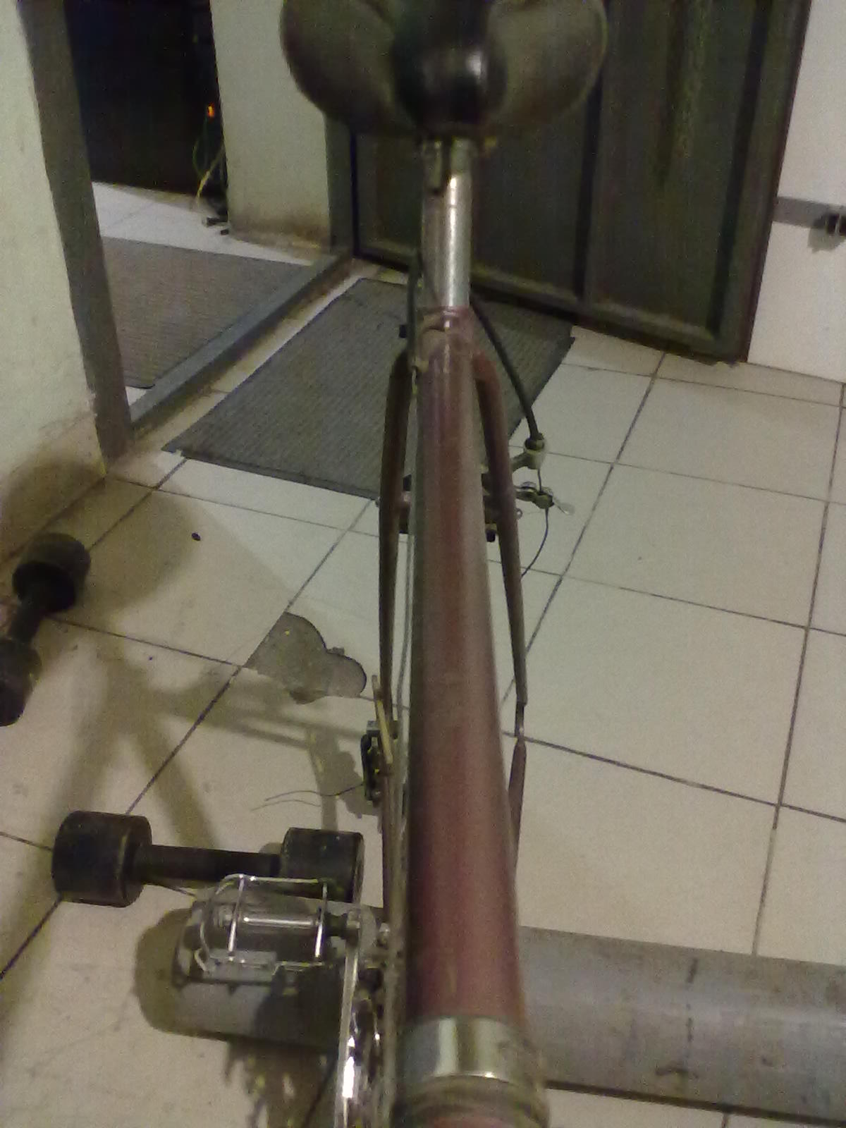

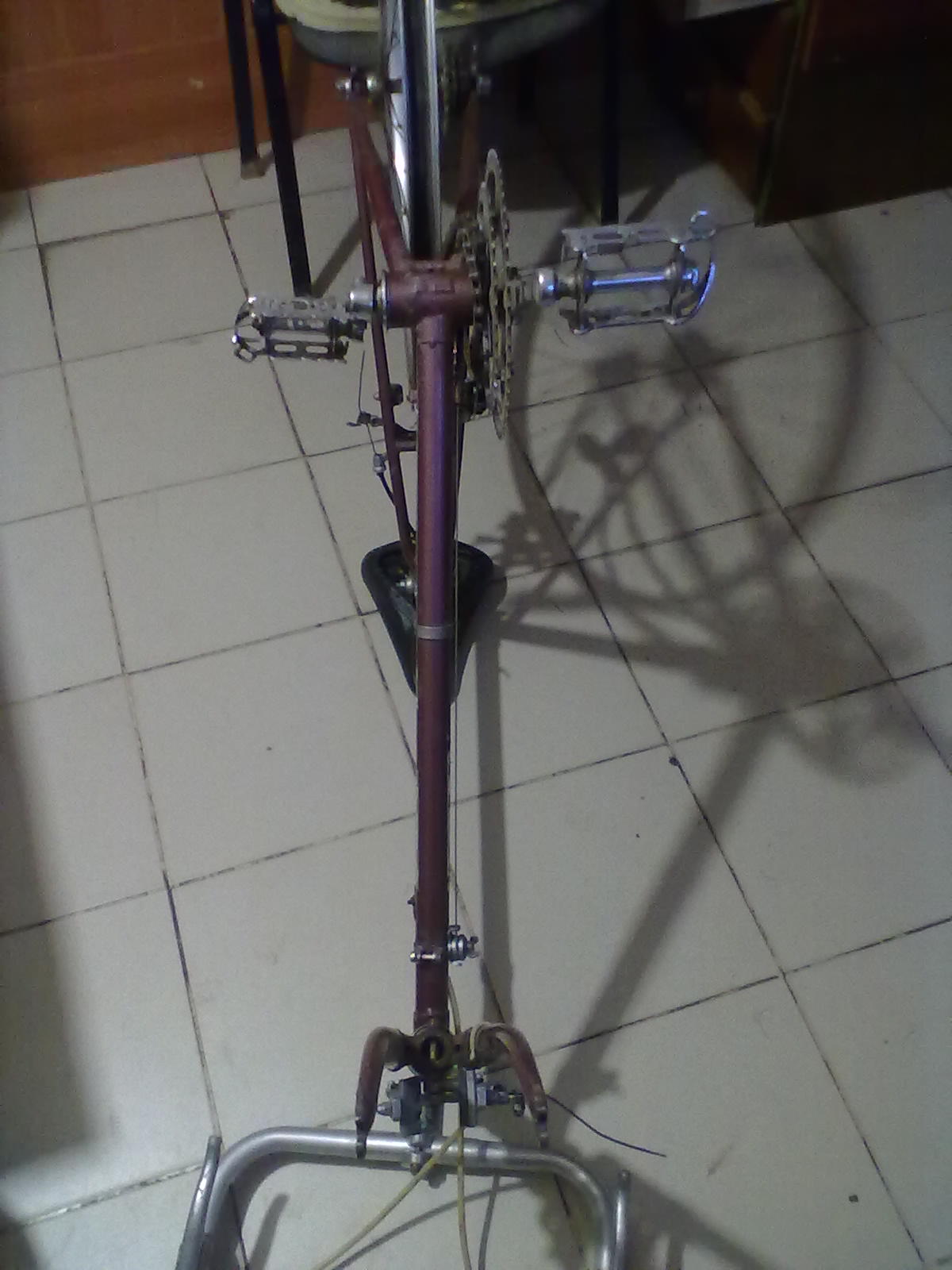

Здравствуйте, подскажите что с этим делать?(спорт (старт-шоссе)начала 90х).Отдал в веломастерскую,сказали на сантиметр выгнули, еще 3 см надо тянуть. Есть опасение что лопнуть может.Может стоит ее прогревать?если да,то до какой температуры и что будет с краской?

СообщениеДобавлено: 16.03.2015 23:04
Сообщения: 407
Зарегистрирован:04.12.2010
Толком не понятно что согнуто. Ядумаю не знаю лопнет.
спасибо за ответ.Тут каретка, а вместе с ней и задние перья повернута относительно переднего треугольника.
СообщениеДобавлено: 17.03.2015 11:08
Сообщения: 4621
Город: Зеленодольск
Зарегистрирован:08.07.2014
dim2107
Там не каретка повернута, там на всю раму в лежачем положении что-то тяжелое упало и выгнуло середину вправо.
Это надо всё снять, закрепить раму в положении "левая сторона вниз" на двух бревнышках и аккуратно выгнуть с помощью пары друзей - один становится на верхнюю трубу, другой на каретку, а третий смотрит, чтобы не переборщить.
