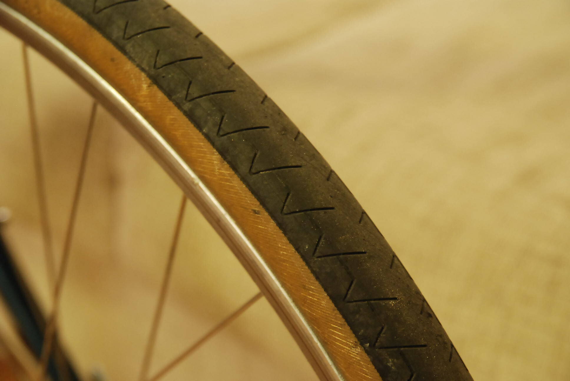

На выходных тестил его на полусликовых покрышках Michelin dynamic 32мм. и результат получился довольно интересный.
DSC_6341.jpg [ 360.92 КБ | Просмотров: 3642 ]
DSC_6342.jpg [ 203.33 КБ | Просмотров: 3642 ]
Во-первых накат заметно улучшился – раньше основными рабочими предачами по городу были 42/17, 42/15 и менял их довольно часто, сейчас же езжу только на 42/15, а ниже передачи включаю только переходя на прогулочный режим катания. Ну это, в принципе, было ожидаемо, учитывая полусликовый протектор и большее минимальное давление в 4 атм. Ширина на ободе у них правда больше – 36 мм. (у швальб, что на фото в начале темы, из указаных 37мм. реальная ширина 34мм).
Во-вторых, что меня и удивило, при большем чем у швальбы давлении, они лучше глотают неровности дороги, причем как на асфальте, так и на грунтовке. :shock: Могу лишь предположить, что это связано с большей эластичностью и тонкими боковинами покрышки. :unknown: Помню где-то читал, что комфорт от езды и накат сильно связаны именно с толщиной и эластичностью боковин.
К недостаткам можно отнести то, что колесо заметно начинает «вести» на песке и то что у них нет никакой антипрокольной защиты (они уже пару лет отъездили на туристе и с ними камеры клею регулярно).

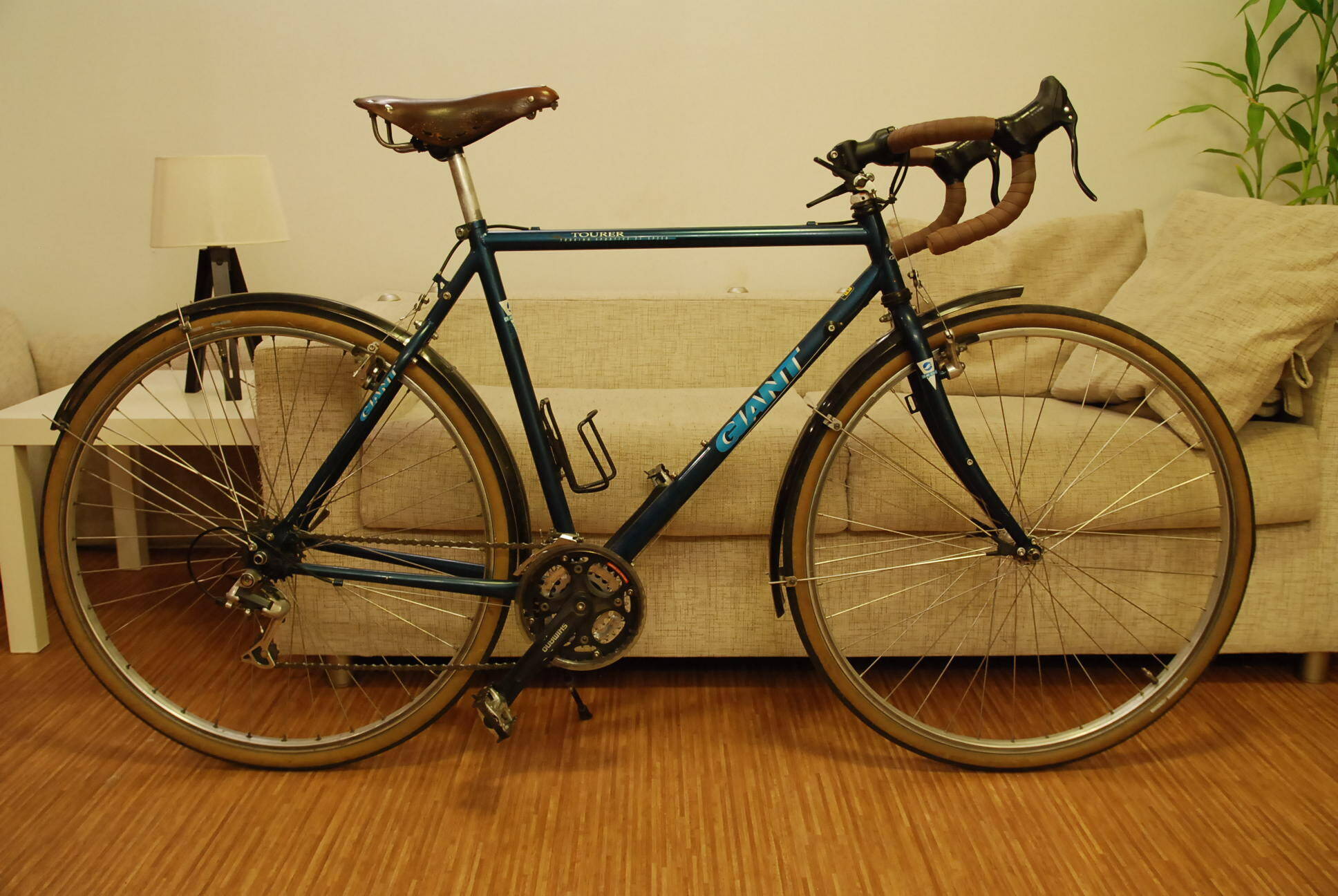

Насколько я понимаю, вилка резьбовая.
Как приколхозен обычный вынос ahead?
У меня тоже есть пара таких хромолевых байков (26" и 28") с резьбовыми вилками 1 1/8 стандарта, но никак не пойму, как туда установить обычный вынос. Первое, что приходит в голову - купить "гранату" (переходник с 1" на 1 1/8"), но нет уверенности, что это то, что надо.
 Заголовок сообщения: Re: Хромолевый туринг Giant tourer
СообщениеДобавлено: 11.10.2017 11:30
Сообщения: 54
Город: Полтава
Зарегистрирован:13.05.2013
Trancedelic С помощью этой т.н. "гранаты". Других простых способов совмещения резьбовой вилки и такого выноса не вижу :unknown: . А что в ней смущает?

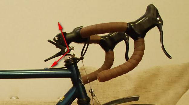

SenJah
вот этот узел кмк как-то хлипко выглядит
Можно его облагородить вот такой деталью:
как-то так:
:oops:

Хороший велосипед. Так же ищу подходящую раму туринга, но больше для того чтоб сделать зимне-грязе-вел. Единственное что, для того чтоб свести текущее обслуживание почти к нулевым значениям, хотел поставить втулки с роллерными тормозами вперед и назад, и сделать синглспидом. Даже купил их, втулки. Лишнее кило веса там уже не критично как на шоссере, а вот в работе они мне понравились - хотя я больше пользовался современными, которые от Shimano, но ставить хочу "по классике" Sachs.
Осталось найти "ту самую раму")
СообщениеДобавлено: 11.10.2017 15:13
Сообщения: 8306
Изображения: 20
Город: in Ukraine
Зарегистрирован:05.06.2005
Если сингл без натяжителя, то найти подходящую раму (с длинными наклонными щелями в дропапутах) минимально приличного уровня (хромолевую) не так и легко. А вот под натяжитель - другое дело. Не попадется голая рама - найдете целый байк, лишнее распродадите. Даже в Украине уже появился спрос на олдовые клацалки.

Rost
Ну разве что для возможности тонкой регулировки тормоза. :yes: Если вдруг попадется такой упор, попробую его поставить.

SenJah, это родной хомут для манеток, или изготовили? Индексные?
Кстати идея от rost отличная.

Alonso Forgotten
Это самые простые шимановские нарамные фрикционные манетки, аналог хвзшных. Что-то вроде таких. От хвз отличается только тем, что есть упор под тросики

SenJah, спасибо. Наверное куплю такие ради хомута. Хочу перенести к выносу индексные свои, по крайней мере попробовать.

Как вельчик на перегонах 15-20км себя показал? просится в даль?

Alonso Forgotten Уверен, что с таким расположением Вам будет удобнее чем с нарамными :yes: Если нет желания/возможности поставить дуалы, то, имхо, это самое удобное решение. Единственный недостаток, это ограниченный угол хода рычага ибо рычаг при поворотах может упираться в верхнюю трубу. Пришлось повозиться с настройкой
DSC_6341(1).jpg [ 85.26 КБ | Просмотров: 3449 ]
Правда если вынос будет выше, то проблема отпадает.
Aleksei Dmytren Вел радует :yes: После покатушек, подъезжая к дому, начинаешь думать "а может еще кружок накинуть?".
Если все срастется, весной поедем с ним тестить безвиз где-то на месяц :roll:, а пока присматриваюсь к lowrider багажникам на вилку.
