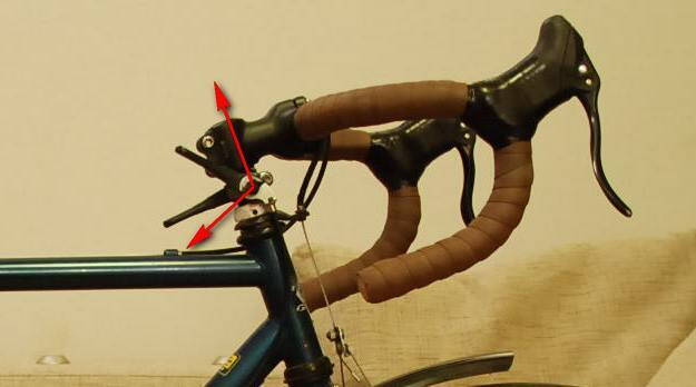

Alonso Forgotten Уверен, что с таким расположением Вам будет удобнее чем с нарамными :yes: Если нет желания/возможности поставить дуалы, то, имхо, это самое удобное решение. Единственный недостаток, это ограниченный угол хода рычага ибо рычаг при поворотах может упираться в верхнюю трубу. Пришлось повозиться с настройкой
DSC_6341(1).jpg [ 85.26 КБ | Просмотров: 3447 ]
Правда если вынос будет выше, то проблема отпадает.
