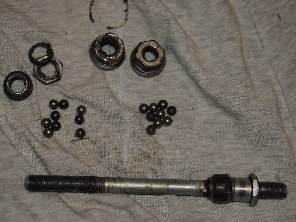

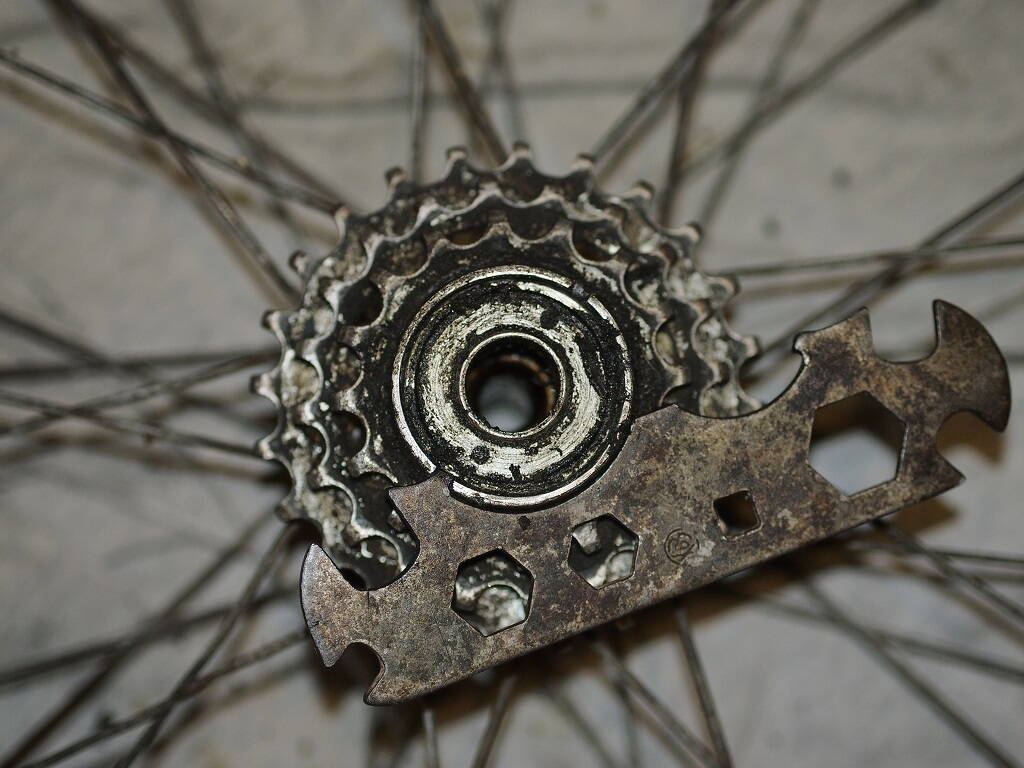

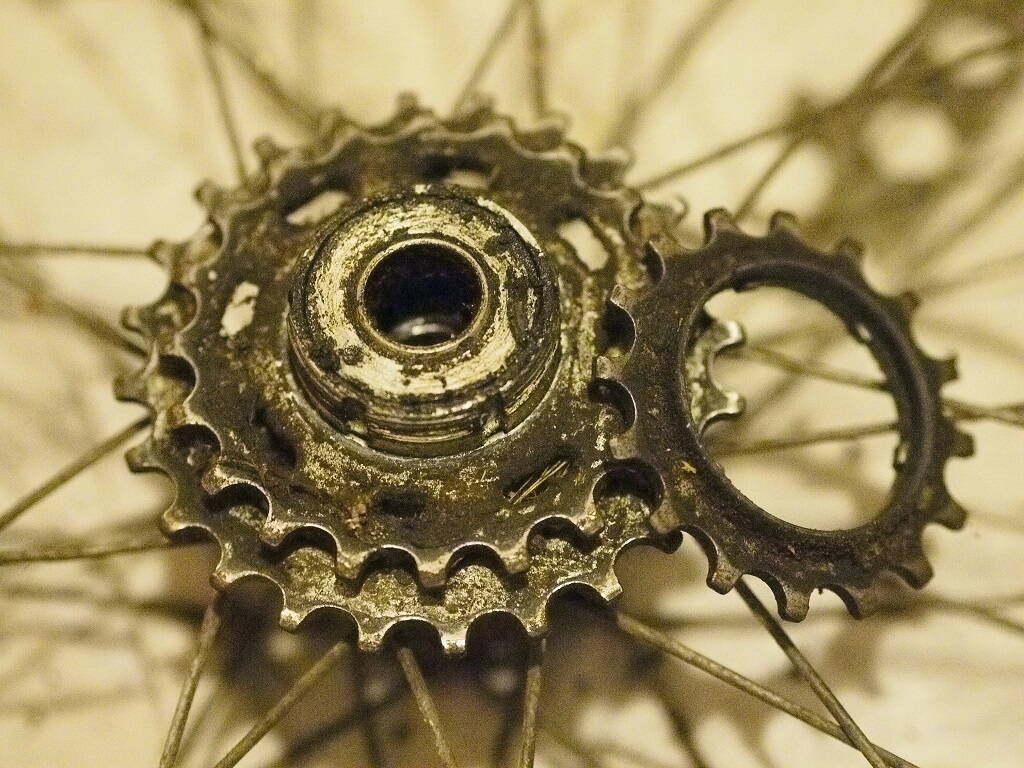

Итак, отчет по разборке задней втулки и 3х скоростной трещетке "Спутника"
Ну по втулке все понятно - все стандартное
_B210258.JPG [ 303.67 КБ | Просмотров: 3824 ]

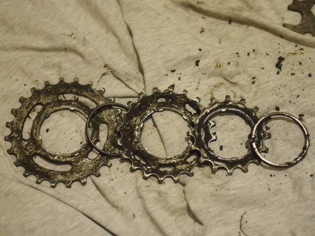

Откручиваем против часовой стопорное колечко
_B210259.JPG [ 249.06 КБ | Просмотров: 3824 ]
И спокойно снимаем звездочки с кольцами
_B210262.JPG [ 371.66 КБ | Просмотров: 3824 ]
А вот он привет из лета неизвестно какого года :)
_B210263.JPG [ 336.6 КБ | Просмотров: 3824 ]
_B210265.JPG [ 332.31 КБ | Просмотров: 3824 ]

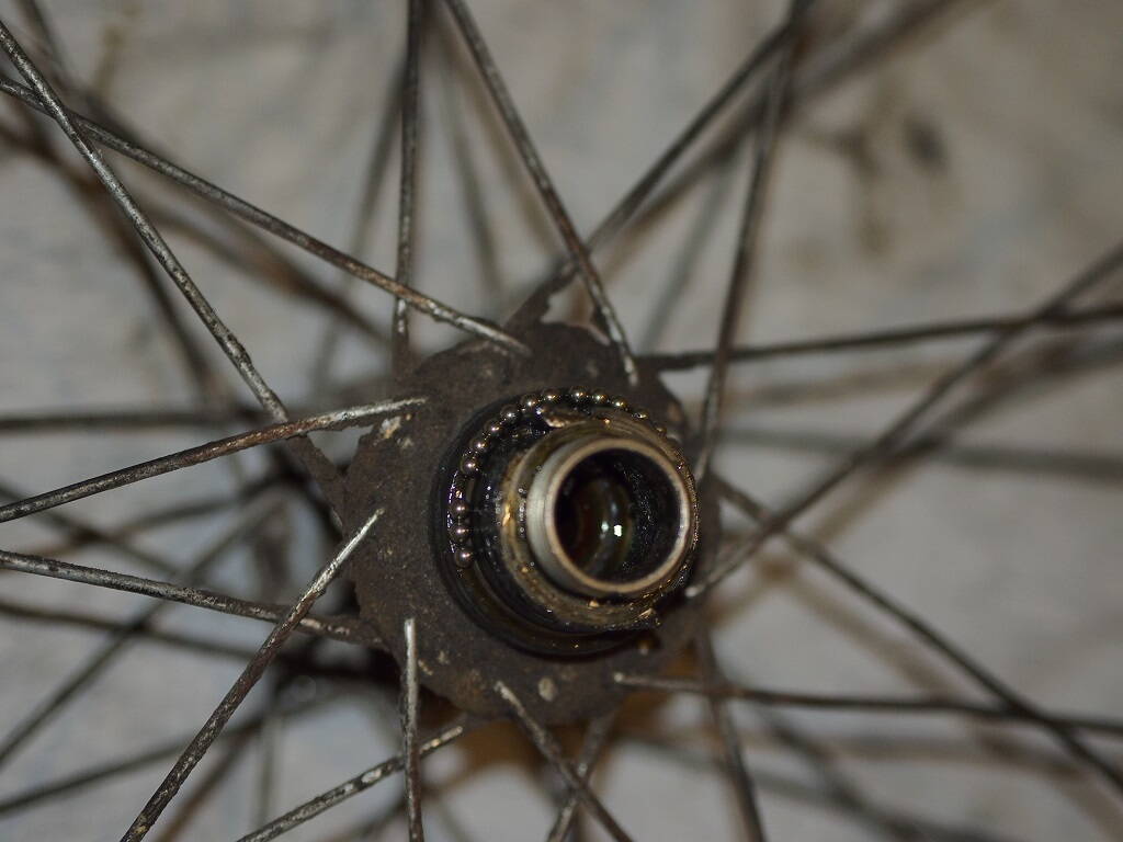

Дальше начинается интересное - тут по идее нужен спец ключ, но мне он не помог, поэтому с помощью керна и молотка был стронут с места конус трещетки. Откручивал ПО ЧАСОВОЙ !

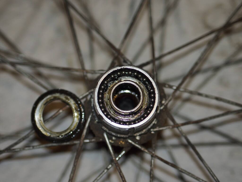

Ну и смотрим шарики.
Вверху у меня было 27 и 33 внизу - видимо внизу - правильное количество - итого 66 шариков должно стоять.
_B210266.JPG [ 196.87 КБ | Просмотров: 3824 ]

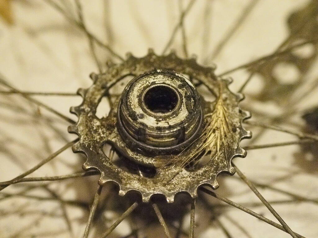

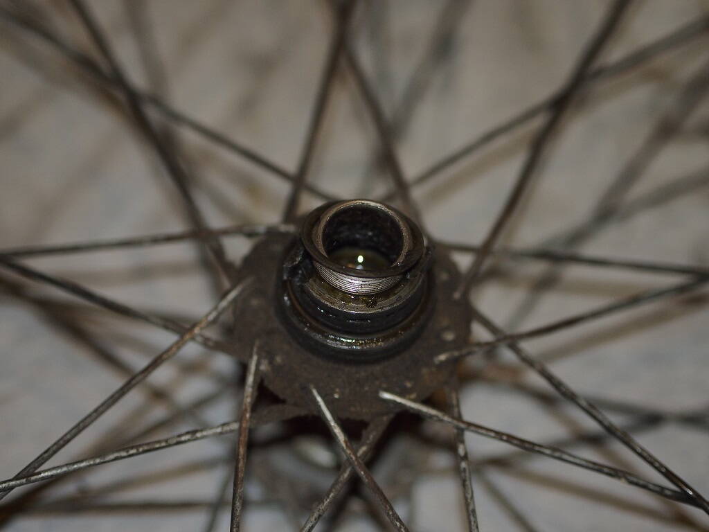

Аккуратно снимаем саму трещетку
_B210267.JPG [ 190.85 КБ | Просмотров: 3824 ]
А вот то самое регулировочное колечко ( у меня одно )
_B210268.JPG [ 174.2 КБ | Просмотров: 3824 ]

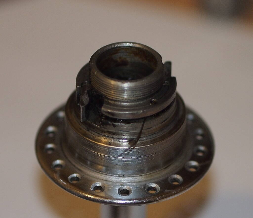

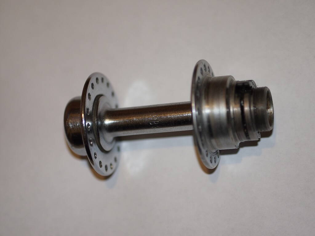

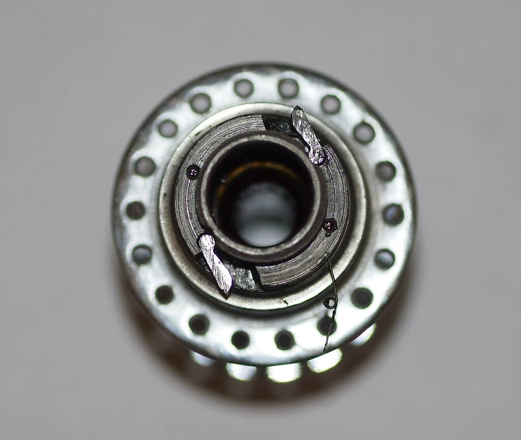

И вот уже после того как все было отмыто, под археологическими наслоениями прошлого века были обнаружены 2 собачки трещетки и 2 хитрого загиба пружинки
10.jpg [ 241.84 КБ | Просмотров: 3766 ]
11.jpg [ 212.31 КБ | Просмотров: 3766 ]
У меня все :)
З.Ы. Только на фото заметил - ключ то у меня аутентичный и родной :-)

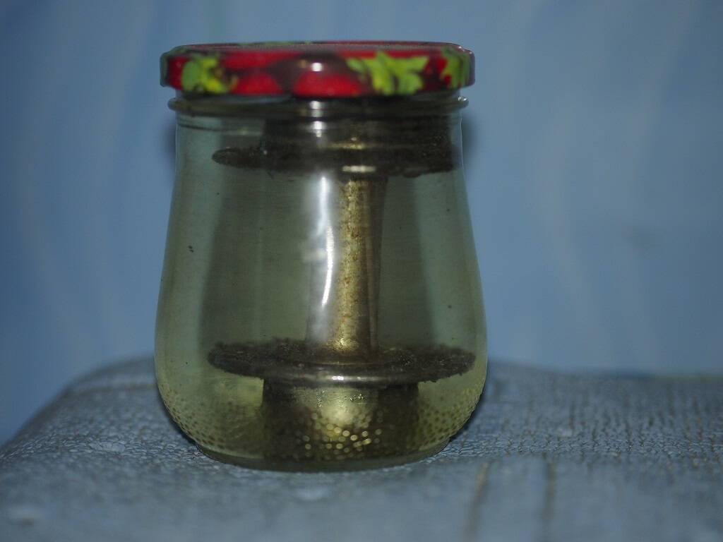

Лимоннная кислота, WD-40 и кучка ветоши :)
_B220269.JPG [ 161.38 КБ | Просмотров: 3783 ]
_B220273.JPG [ 120.8 КБ | Просмотров: 3783 ]
