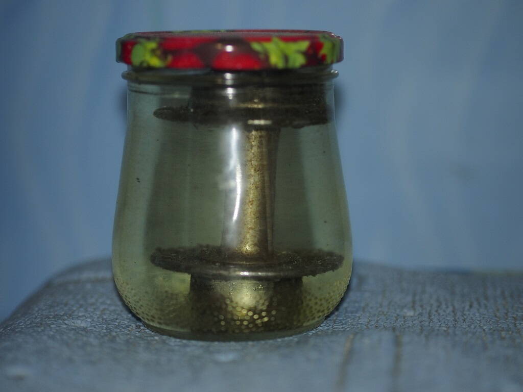

Лимонная кислота сделала свое дело.

Да, и чем ее очистить - тоже в лимонку ?
Спутник В-37 1966г.
СообщениеДобавлено: 22.11.2015 00:53
Корпус самой втулки - да. Остальная фигня - трещётка, кольца с неё и звёзды оцинкованые. Их - низя.
Постарайтесь не забыть втулку в лимонке на неделю :D Дня два максимум, а то нехромированые места той сталюки, из которой чашки подшипников, не любят этого. Собственно - дорожки.
По шарикам - см правило "-1". У меня ещё ни разу не хватило терпения пересчитать шарики в трещётке :D

А в лимонке я буквально на 3-4 часа замачиваю, уже можно вынимать - тряпочкой протер - и все блестит :)

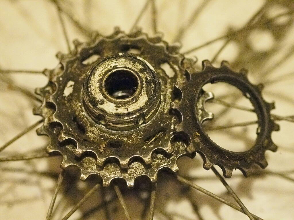

Итак, отчет по разборке задней втулки и 3х скоростной трещетке "Спутника"
Ну по втулке все понятно - все стандартное
_B210258.JPG [ 303.67 КБ | Просмотров: 3852 ]
Откручиваем против часовой стопорное колечко
_B210259.JPG [ 249.06 КБ | Просмотров: 3852 ]
И спокойно снимаем звездочки с кольцами
_B210262.JPG [ 371.66 КБ | Просмотров: 3852 ]
А вот он привет из лета неизвестно какого года :)
_B210263.JPG [ 336.6 КБ | Просмотров: 3852 ]
_B210265.JPG [ 332.31 КБ | Просмотров: 3852 ]
Дальше начинается интересное - тут по идее нужен спец ключ, но мне он не помог, поэтому с помощью керна и молотка был стронут с места конус трещетки. Откручивал ПО ЧАСОВОЙ !
Ну и смотрим шарики.
Вверху у меня было 27 и 33 внизу - видимо внизу - правильное количество - итого 66 шариков должно стоять.
