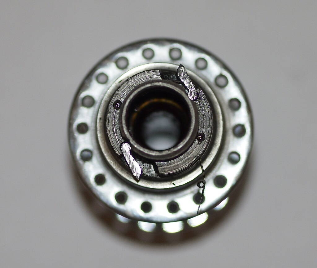

И вот уже после того как все было отмыто, под археологическими наслоениями прошлого века были обнаружены 2 собачки трещетки и 2 хитрого загиба пружинки
10.jpg [ 241.84 КБ | Просмотров: 3784 ]
11.jpg [ 212.31 КБ | Просмотров: 3784 ]
У меня все :)

Нашел сегодня у себя в хламе доноров на роль пружинок - пружинки и иглы от какогото старого матричного принтера. Иглы конечно интереснее, но видимо будут коротковаты и слегка перекалены. А вот пружинки будут как раз. :)
Да и внимание ! Не все 697 подшипники одинаково полезны. Купил сегодня с ВНИМАНИЕ ! не с 7 а с 9ю шариками, естественно шарики оказались меньше. Так что поиски продолжаются.
_B230278.JPG [ 128.53 КБ | Просмотров: 3751 ]
Ушел в мастер-класс от KISA за чертежами :)
В оригинале пружинки стоят а-ля стартоновская втулка !
