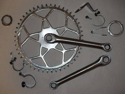

Лимонная кислота сделала свое дело.
8.jpg [ 260.55 КБ | Просмотров: 4071 ]
А-а-а-а-а !!! Кажется я заразился этим как его ... фетиши.. тфу ... перфекционизмом.
Сейчас оттирал накатку от цепи на звезде шатуна (кстати опять что то типа гудрона) и типа думаю - что я его тру - не на выставку же ... :-)
Эхх, придется инстаграмм заводить :)

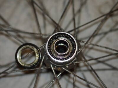

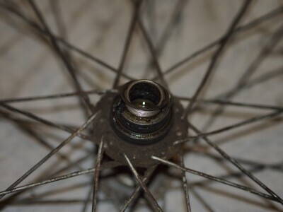

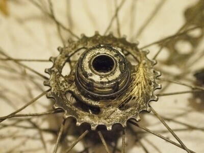

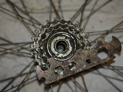

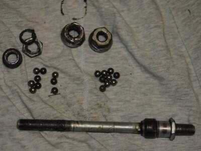

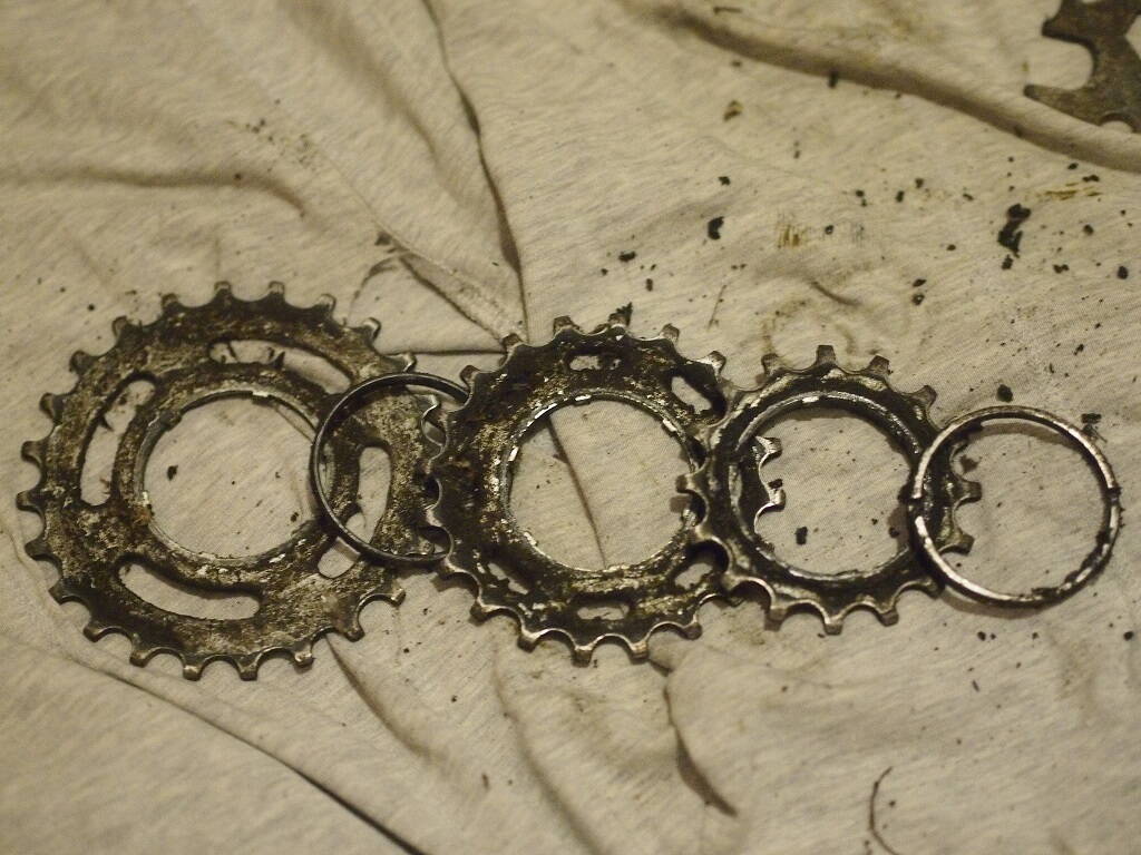

Итак, отчет по разборке задней втулки и 3х скоростной трещетке "Спутника"
Ну по втулке все понятно - все стандартное
_B210258.JPG [ 303.67 КБ | Просмотров: 3929 ]
Откручиваем против часовой стопорное колечко
_B210259.JPG [ 249.06 КБ | Просмотров: 3929 ]

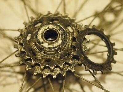

И спокойно снимаем звездочки с кольцами
_B210262.JPG [ 371.66 КБ | Просмотров: 3929 ]
А вот он привет из лета неизвестно какого года :)
_B210263.JPG [ 336.6 КБ | Просмотров: 3929 ]
_B210265.JPG [ 332.31 КБ | Просмотров: 3929 ]

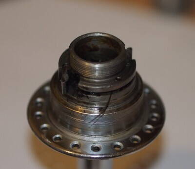

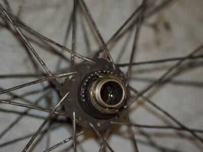

Дальше начинается интересное - тут по идее нужен спец ключ, но мне он не помог, поэтому с помощью керна и молотка был стронут с места конус трещетки. Откручивал ПО ЧАСОВОЙ !
Ну и смотрим шарики.
Вверху у меня было 27 и 33 внизу - видимо внизу - правильное количество - итого 66 шариков должно стоять.
_B210266.JPG [ 196.87 КБ | Просмотров: 3929 ]
Аккуратно снимаем саму трещетку
_B210267.JPG [ 190.85 КБ | Просмотров: 3929 ]
А вот то самое регулировочное колечко ( у меня одно )
_B210268.JPG [ 174.2 КБ | Просмотров: 3929 ]

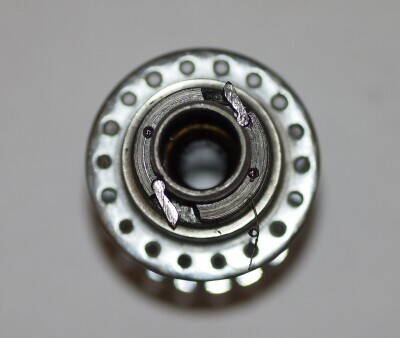

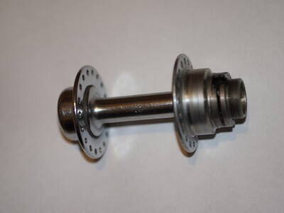

И вот уже после того как все было отмыто, под археологическими наслоениями прошлого века были обнаружены 2 собачки трещетки и 2 хитрого загиба пружинки
10.jpg [ 241.84 КБ | Просмотров: 3871 ]
11.jpg [ 212.31 КБ | Просмотров: 3871 ]
У меня все :)
З.Ы. Только на фото заметил - ключ то у меня аутентичный и родной :-)
Спутник В-37 1966г.

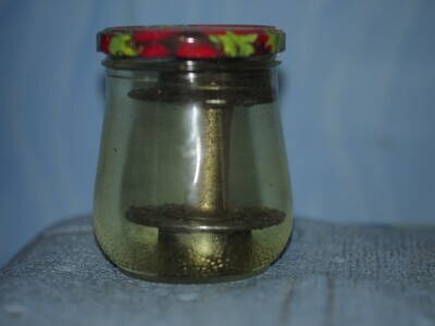

Лимоннная кислота, WD-40 и кучка ветоши :)
_B220269.JPG [ 161.38 КБ | Просмотров: 3888 ]
_B220273.JPG [ 120.8 КБ | Просмотров: 3888 ]
Спутник В-37 1966г.

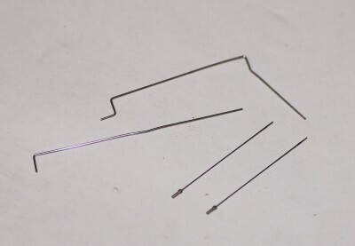

Нашел сегодня у себя в хламе доноров на роль пружинок - пружинки и иглы от какогото старого матричного принтера. Иглы конечно интереснее, но видимо будут коротковаты и слегка перекалены. А вот пружинки будут как раз. :)

СообщениеДобавлено: 24.11.2015 09:52
Я для пружинок розмотав циліндричну від якоїсь авторучки - все добре працює.
СообщениеДобавлено: 24.11.2015 13:58
Сообщения: 139
Город: Воронеж
Зарегистрирован:25.10.2015
Интересно - на сколько их хватает ?
