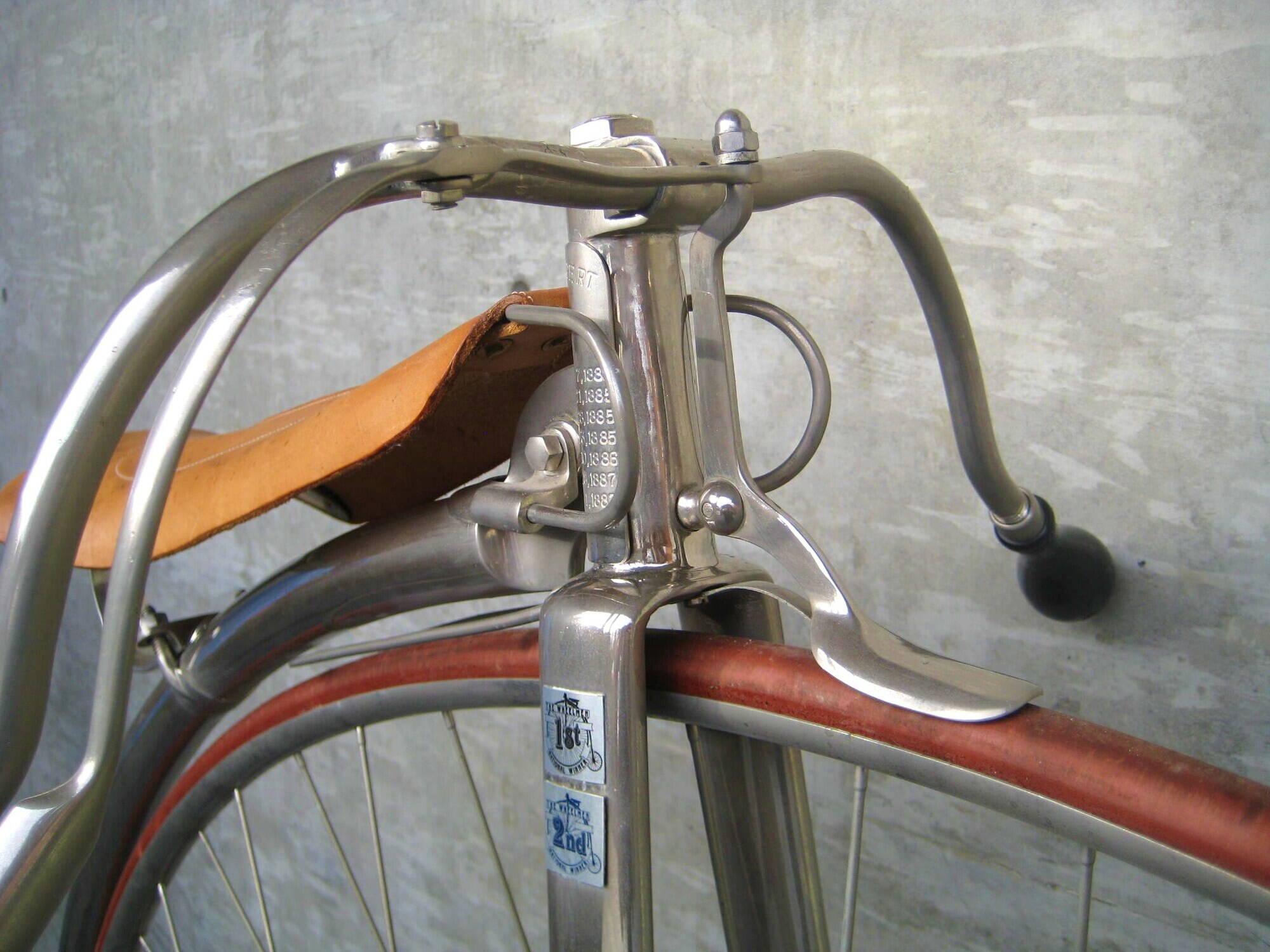

Наверное, самый первый пристойный велосипедный тормоз применялся на велосипедах типа «Пенни-фартинг», или, как их называли у нас – «Паук». Он представлял собой этакую ложку для обувания, прижимаемую к шине.
Spoon-brake.jpg [ 394.18 КБ | Просмотров: 32271 ]
http://classiccycleus.com/home/
На первый взгляд, такой тормоз недостаточно эффективен, но не будем спешить с выводами. Из-за высокого и смещённого вперёд центра тяжести такого велосипеда, даже с таким слабым тормозом нередки были аварии с перелётом через руль. Т.е. при данной конструкции велосипеда это самый мощный тормоз, который здесь уместен (см. выше). Именно из-за особенности «пауков», когда при неожиданном резком торможении велосипедист летел через руль, причём с солидной высоты, эти машины считались опасными. Именно поэтому, когда появились классические велосипеды на двух одинаковых сравнительно небольших колёсах, где велосипедист стал почти касаться ногами земли, эти новые конструкции во всех рекламах называли safety bicycles – безопасные велосипеды.
Попытки оснастить тормозом заднее маленькое колесо «пенни-фартинга» предпринимались, но толку от этого, как нетрудно догадаться, почти не было.
Этой особенностью «пауков» даже пользовались хипстеры ХIX века. Подобно нынешнему скиду у фиксеров, у тогдашних крутых пацанов был свой приём остановки и схода с велосипеда. Готовясь к остановке, суровый викторианский джентльмен забрасывал обе ноги на руль, и резко тормозил. Из-за расположения центра тяжести, велосипед переворачивался вперёд, прокатываясь передним колесом. Но велосипедист уже готов к этому - ноги-то на руле. И в результате переворота, описАв вместе с рамой дугу вокруг переднего колеса, он оказывался красиво стоящим ногами на земле, держа руль за спиной, а рама с задним колесом заваливалась набок.

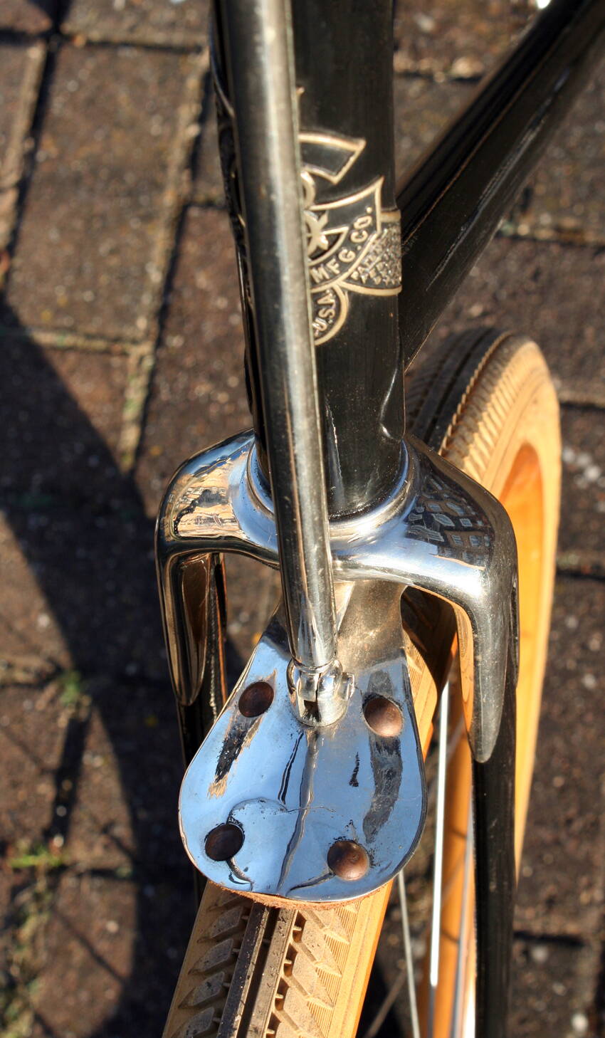

От башмака отказались из-за его непредсказуемого поведения. Пока всё хорошо, пока шина и колодка сухая – он справлялся со своей задачей. Но стоило проехать по луже – тормоз напрочь переставал работать. Ещё хуже было не уследить за проколом переднего колеса и затормозить. Рука помнит потребное усилие, жмёт на тормоз. Но шина потеряла упругость, стала совсем мягкой. И колодка «закапывалась» в мягкую шину, мгновенно и крепко блокируя колесо. Со всеми вытекающими последствиями.
Кроме того, «ложка» и «башмак» могли использоваться только как вспомогательный тормоз – для классического велосипеда им не хватает мощности. Поэтому вскоре появились всевозможные ободные тормоза – самые распространённые и в наше время.

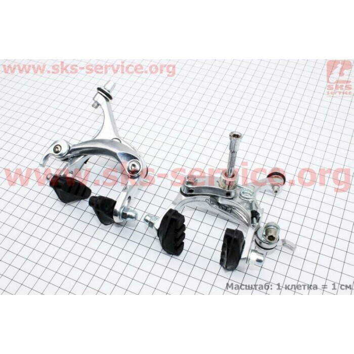

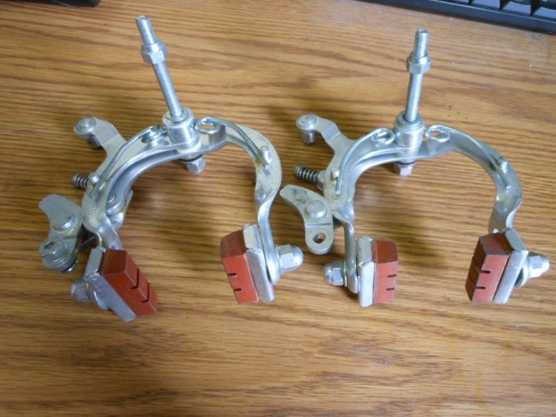

Но таким тормозам присущи и недостатки. Главный – капризность в регулировке, невозможность надёжно добиться равномерного отвода колодок от обода. И конструкторам захотелось несколько повысить их жёсткость.
Поэтому примерно с 1960-х гг. распространились клещи с центральной тягой. Непонятно, почему, кстати. Привод их имеет много сочленений, он излишне упругий (за счёт «лишнего» поперечного тросика и «клювов» - упоров боудена на рулевой колонке и подседельном болте). Вроде от осей рычагов до колодок плечо рычага маленькое, но сами эти оси при работе тормоза упруго расходятся… Вобщем, неясно, за какие заслуги этот тип тормоза доминировал на гоночных велосипедах лет 20. За немного более надёжную регулировку?
314.jpg [ 211.99 КБ | Просмотров: 32251 ]
http://veloretro.ru/

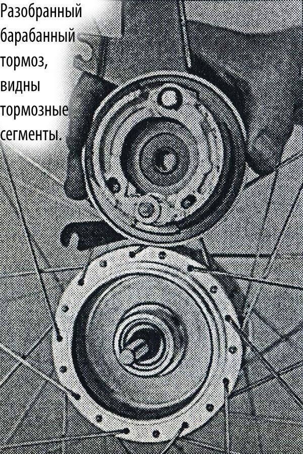

Барабанный ручной тормоз.
Довольно древний тип механизма, замечен на велосипедах 115-летней давности. Наибольшее распространение получил на мотоциклах, где доминировал много десятилетий.
Представляет собой втулку-барабан довольно большого диаметра, по внутренней поверхности которого трутся разводимые специальным механизмом колодки.
