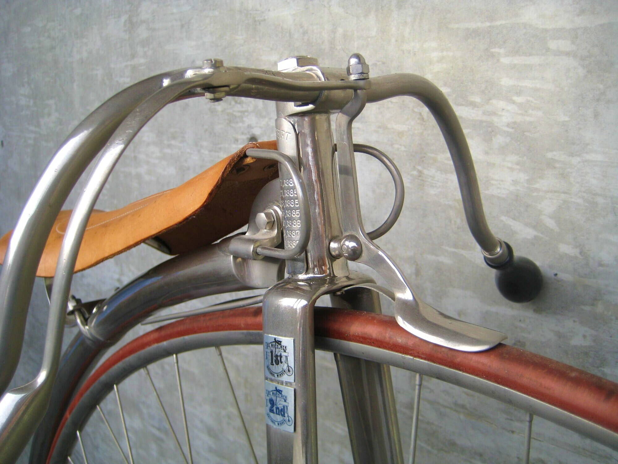

«Ложка» и «Башмак».
Наверное, самый первый пристойный велосипедный тормоз применялся на велосипедах типа «Пенни-фартинг», или, как их называли у нас – «Паук». Он представлял собой этакую ложку для обувания, прижимаемую к шине.
Spoon-brake.jpg [ 394.18 КБ | Просмотров: 32272 ]
http://classiccycleus.com/home/
На первый взгляд, такой тормоз недостаточно эффективен, но не будем спешить с выводами. Из-за высокого и смещённого вперёд центра тяжести такого велосипеда, даже с таким слабым тормозом нередки были аварии с перелётом через руль. Т.е. при данной конструкции велосипеда это самый мощный тормоз, который здесь уместен (см. выше). Именно из-за особенности «пауков», когда при неожиданном резком торможении велосипедист летел через руль, причём с солидной высоты, эти машины считались опасными. Именно поэтому, когда появились классические велосипеды на двух одинаковых сравнительно небольших колёсах, где велосипедист стал почти касаться ногами земли, эти новые конструкции во всех рекламах называли safety bicycles – безопасные велосипеды.
Попытки оснастить тормозом заднее маленькое колесо «пенни-фартинга» предпринимались, но толку от этого, как нетрудно догадаться, почти не было.
Этой особенностью «пауков» даже пользовались хипстеры ХIX века. Подобно нынешнему скиду у фиксеров, у тогдашних крутых пацанов был свой приём остановки и схода с велосипеда. Готовясь к остановке, суровый викторианский джентльмен забрасывал обе ноги на руль, и резко тормозил. Из-за расположения центра тяжести, велосипед переворачивался вперёд, прокатываясь передним колесом. Но велосипедист уже готов к этому - ноги-то на руле. И в результате переворота, описАв вместе с рамой дугу вокруг переднего колеса, он оказывался красиво стоящим ногами на земле, держа руль за спиной, а рама с задним колесом заваливалась набок.

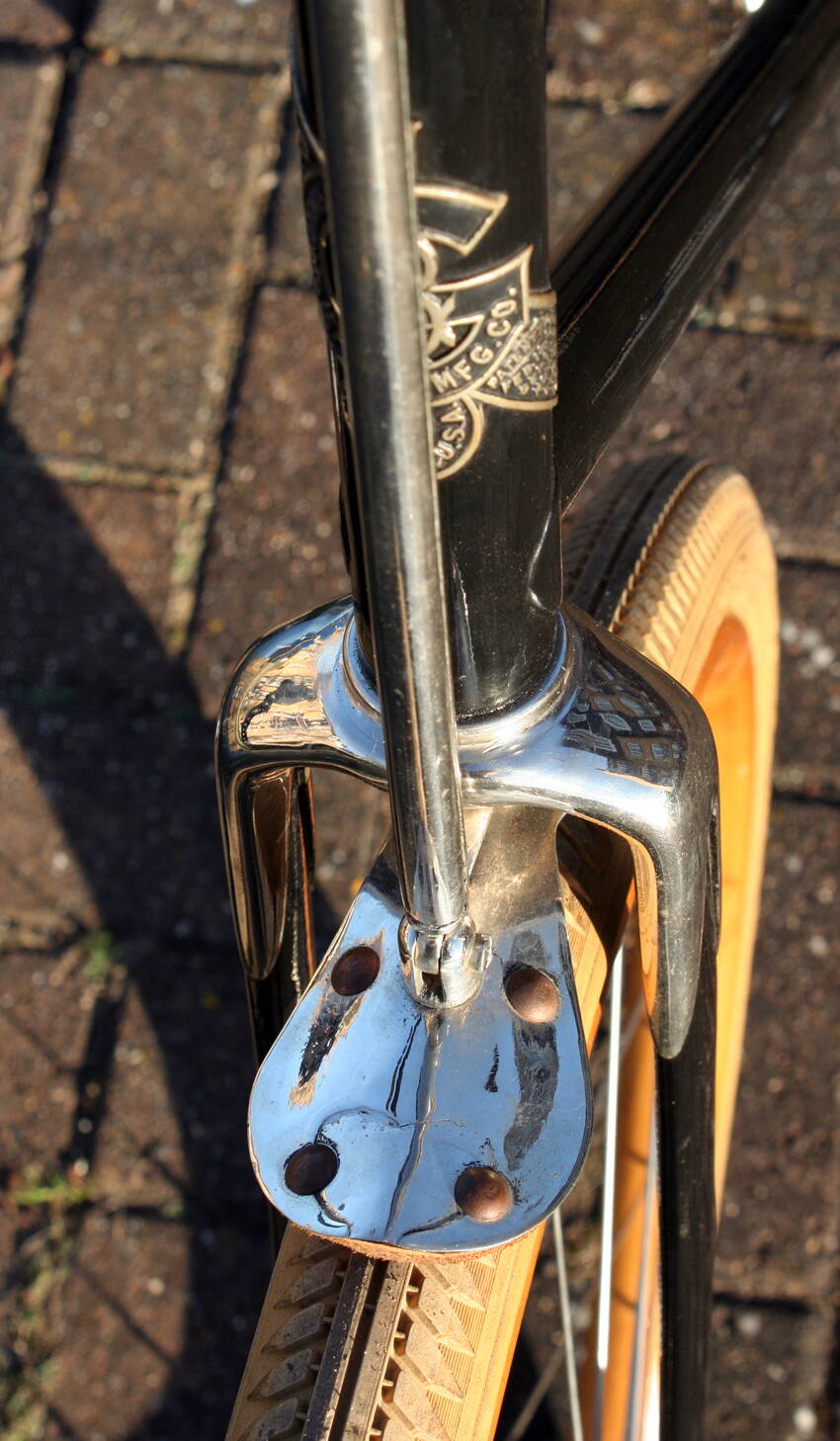

Вначале этот тормоз без изменений перешёл на ставшие классическими «безопасные велосипеды». Но из-за их схемы появилась возможность сделать передний тормоз более мощным – ведь такую машину значительно сложнее опрокинуть вперёд, чем «паук», и железной ложки, трущейся о шину, уже было недостаточно. Поэтому сначала на ложку стали делать колодку из кожи, а потом и резины. Позже этот тормоз трансформировался в «башмак», который попадается даже на советских дамских и детских велосипедах 1970-х годов.
mens_rambler_08.jpg [ 947.07 КБ | Просмотров: 32272 ]
http://www.oldbike.eu/museum/
1205.jpg [ 156.02 КБ | Просмотров: 32272 ]
http://veloretro.ru/getList.php?tag=67&shop=0
От башмака отказались из-за его непредсказуемого поведения. Пока всё хорошо, пока шина и колодка сухая – он справлялся со своей задачей. Но стоило проехать по луже – тормоз напрочь переставал работать. Ещё хуже было не уследить за проколом переднего колеса и затормозить. Рука помнит потребное усилие, жмёт на тормоз. Но шина потеряла упругость, стала совсем мягкой. И колодка «закапывалась» в мягкую шину, мгновенно и крепко блокируя колесо. Со всеми вытекающими последствиями.
Кроме того, «ложка» и «башмак» могли использоваться только как вспомогательный тормоз – для классического велосипеда им не хватает мощности. Поэтому вскоре появились всевозможные ободные тормоза – самые распространённые и в наше время.

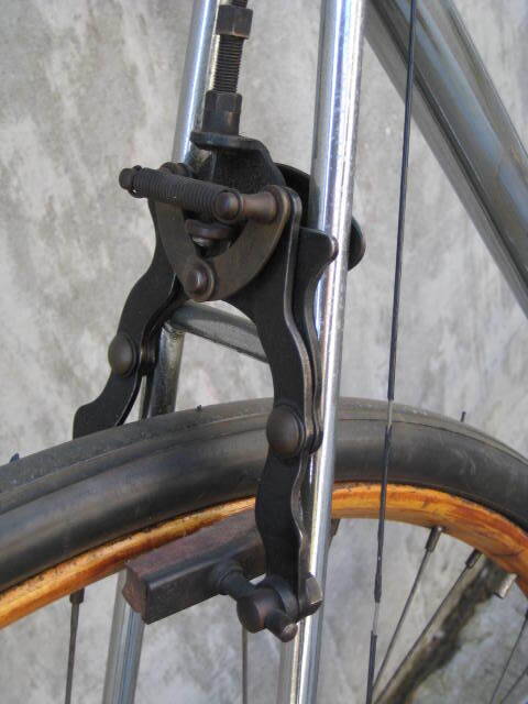

Они различаются кинематикой, подводом троса и т.п. Какие-то конструкции давно забыты, какие-то, как всем известные ХВЗ с центральной тягой, доживают свой век на сохранившихся велосипедах. Два вида с боковой тягой выпускаются и сейчас, и похоже, это ещё надолго: для недорогих велосипедов с относительно невысокими требованиями к тормозу (дорожники, туринги, сити-байки) существует одноосевой тормоз, а на гоночных шоссейных велосипедах применяется более совершенный двухосевой механизм.
Одноосевой тормоз с боковой тягой – самая простая и значит надёжная конструкция. Устроен он предельно просто: ось, на которой расположены два фигурных рычага. На рабочих концах рычагов крепятся колодки. Противоположные концы стягиваются тросом и боуденовской оболочкой. Фасонная возвратная пружина разводит рычаги при отпуске тормоза. Никаких промежуточных опор от ручки тормоза до исполнительного механизма не требуется.

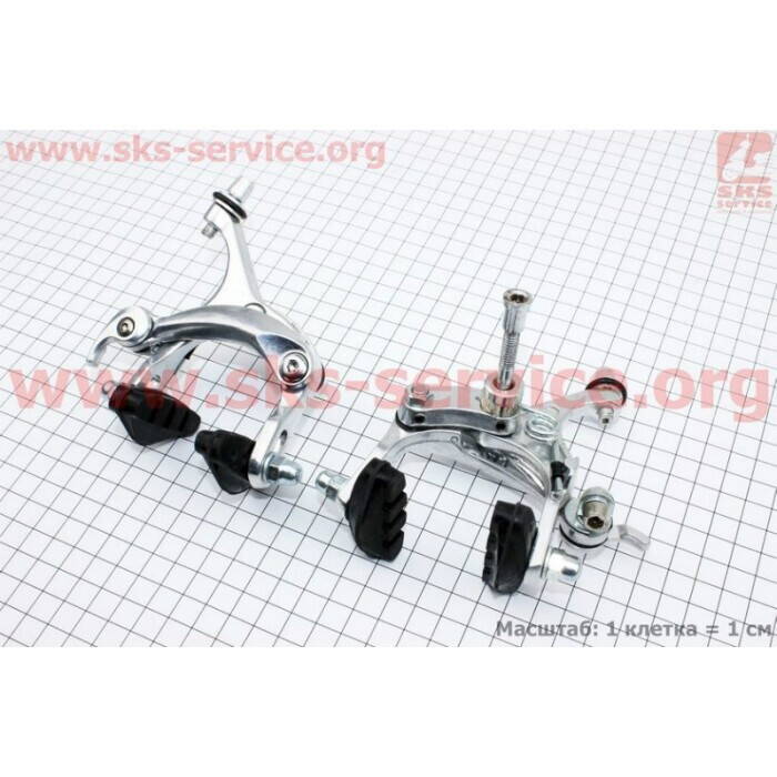

Одноосевые клещи с боковой тягой, выполненные литьём из алюминиевого сплава, и имеющие более короткие рычаги (то и то добавляет жёсткости, из-за чего значительно улучшается модуляция и повышается мощность) устанавливаются на более ответственные и скоростные велосипеды. Такой тормоз имел, например, культовый гоночный велосипед ХВЗ «Чемпион» 1960-х гг., тормоза такого типа до сих пор есть в продаже – для турингов и сити-байков.
1559.jpg [ 253.22 КБ | Просмотров: 32252 ]
Но таким тормозам присущи и недостатки. Главный – капризность в регулировке, невозможность надёжно добиться равномерного отвода колодок от обода. И конструкторам захотелось несколько повысить их жёсткость.

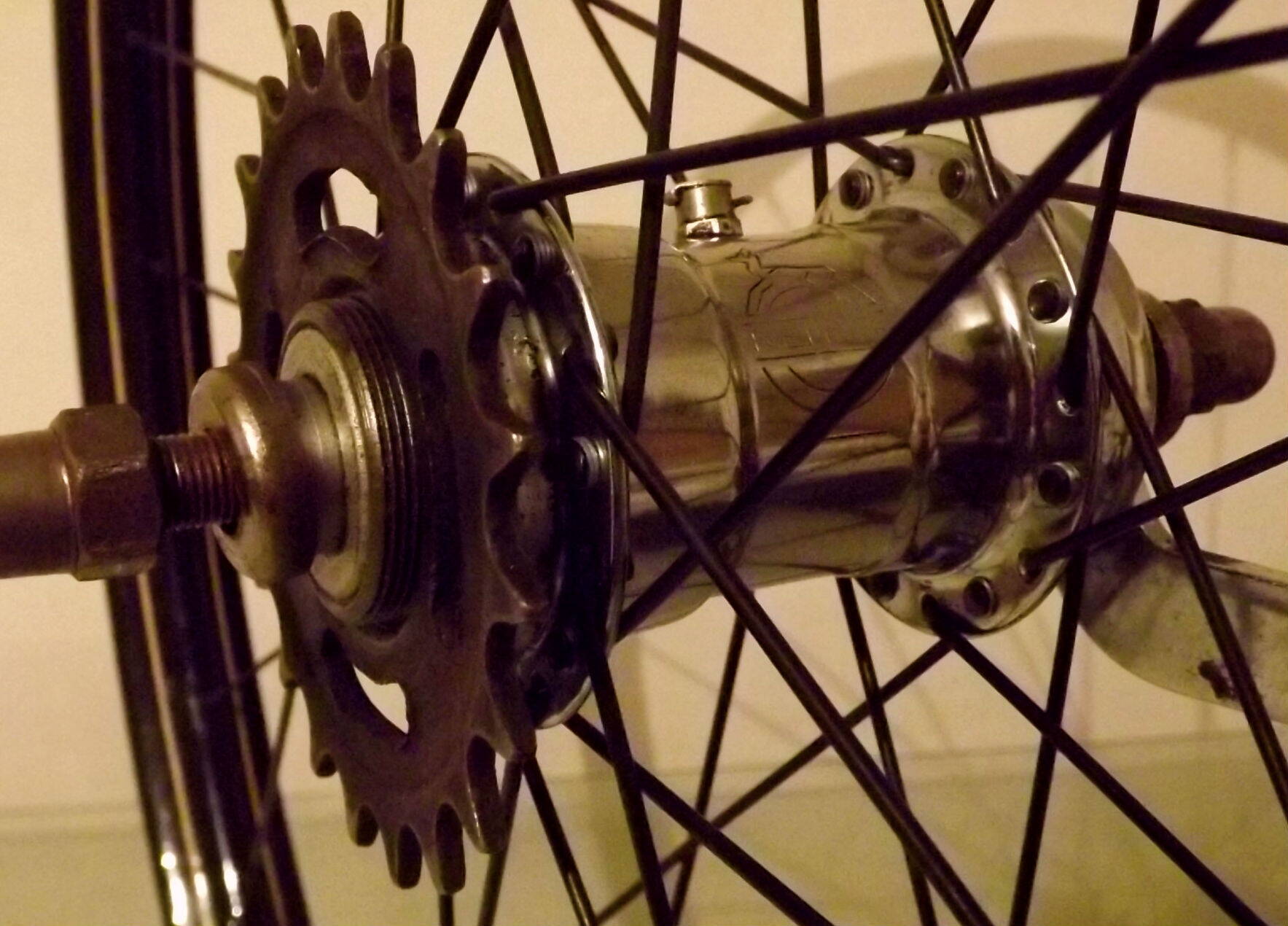

Тормоз втулки «Торпедо» солиднее червячного, и такая втулка наиболее универсальна. Её применение возможно практически на велосипеде любой массы и скорости.
Тормоз планетарных втулок часто выполнен ещё солиднее, с запасом.
В любом случае, как говорилось выше, одного тормоза - тем более, заднего - велосипеду мало. Поэтому крайне желательно дополнить заднюю тормозную втулку более мощным передним тормозом.
При слишком интенсивном пользовании таким тормозом, возможен перегрев (известны случаи, когда втулка «Торпедо» перегревалась выше 200°С, при этом смазка выгорала и втулка выходила из строя). Однако критические случаи происходят при движении на затяжных спусках, с недопустимо высокими скоростями на велосипедах с единственным тормозом. В обычной эксплуатации такое почти не случается - ведь для этого нужно лететь несколько километров с крутой горы со скоростью под 60 км/ч с единственным тормозом…

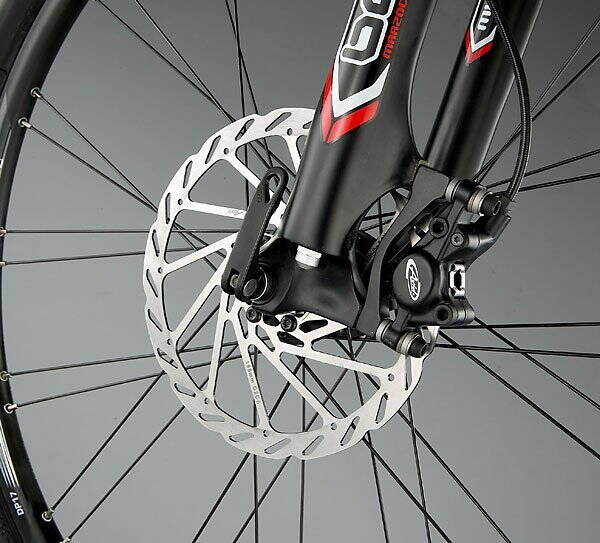

Дисковый тормоз представляет собой диск (ротор), закреплённый на специальной втулке, и суппорт с колодками и перемещающим их механизмом, установленный неподвижно.
Дисковый тормоз успешно устанавливают на велосипеды, изначально на него не рассчитаные. Из-за своего веса он неуместен на лёгких велосипедах, но может быть весьма удачным решением, в качестве переднего тормоза на турингах, сити-байках и тяжёлых дорожниках.
