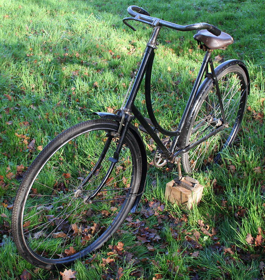

Наверное, самый первый пристойный велосипедный тормоз применялся на велосипедах типа «Пенни-фартинг», или, как их называли у нас – «Паук». Он представлял собой этакую ложку для обувания, прижимаемую к шине.
Spoon-brake.jpg [ 394.18 КБ | Просмотров: 32131 ]
http://classiccycleus.com/home/
На первый взгляд, такой тормоз недостаточно эффективен, но не будем спешить с выводами. Из-за высокого и смещённого вперёд центра тяжести такого велосипеда, даже с таким слабым тормозом нередки были аварии с перелётом через руль. Т.е. при данной конструкции велосипеда это самый мощный тормоз, который здесь уместен (см. выше). Именно из-за особенности «пауков», когда при неожиданном резком торможении велосипедист летел через руль, причём с солидной высоты, эти машины считались опасными. Именно поэтому, когда появились классические велосипеды на двух одинаковых сравнительно небольших колёсах, где велосипедист стал почти касаться ногами земли, эти новые конструкции во всех рекламах называли safety bicycles – безопасные велосипеды.
Попытки оснастить тормозом заднее маленькое колесо «пенни-фартинга» предпринимались, но толку от этого, как нетрудно догадаться, почти не было.
Этой особенностью «пауков» даже пользовались хипстеры ХIX века. Подобно нынешнему скиду у фиксеров, у тогдашних крутых пацанов был свой приём остановки и схода с велосипеда. Готовясь к остановке, суровый викторианский джентльмен забрасывал обе ноги на руль, и резко тормозил. Из-за расположения центра тяжести, велосипед переворачивался вперёд, прокатываясь передним колесом. Но велосипедист уже готов к этому - ноги-то на руле. И в результате переворота, описАв вместе с рамой дугу вокруг переднего колеса, он оказывался красиво стоящим ногами на земле, держа руль за спиной, а рама с задним колесом заваливалась набок.

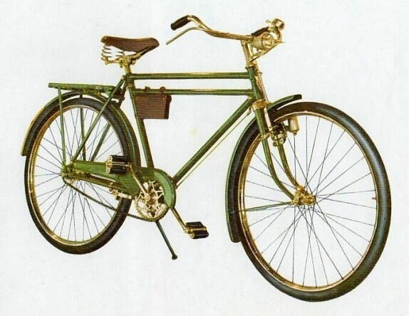

Пока тросы в боуденовской оболочке не завоевали приводы велотормоза, здесь широко применялись жёсткие тяги. С такими тягами хорошо сочетался стременной исполнительный механизм: колодки крепились к U-образной обойме, которую тянула вверх жёсткая тяга. Вся эта конструкция напоминает стремя из лошадиной сбруи, поэтому этот тормоз так и называется. Колодки прижимались снизу к ободу типа «westwood», или «чайка», как мы их называем. Конструкция довольно простая, эффективная. Её недостатком является большой вес тяг и сложность привода к заднему тормозу. Из-за этого её и вытеснили тормоза, которые хорошо работают с боуденовским тросом.
Сейчас такие тормоза можно увидеть на сохранившихся кое-где китайских и индийских велосипедах 1990-х гг., которые являются копиями британских машин начала ХХ века. А последний советский велосипед, на котором применялись такая конструкция – ММВЗ В-128 «Дружба». Правда автору неизвестно, выпускалась ли эта модель серийно.

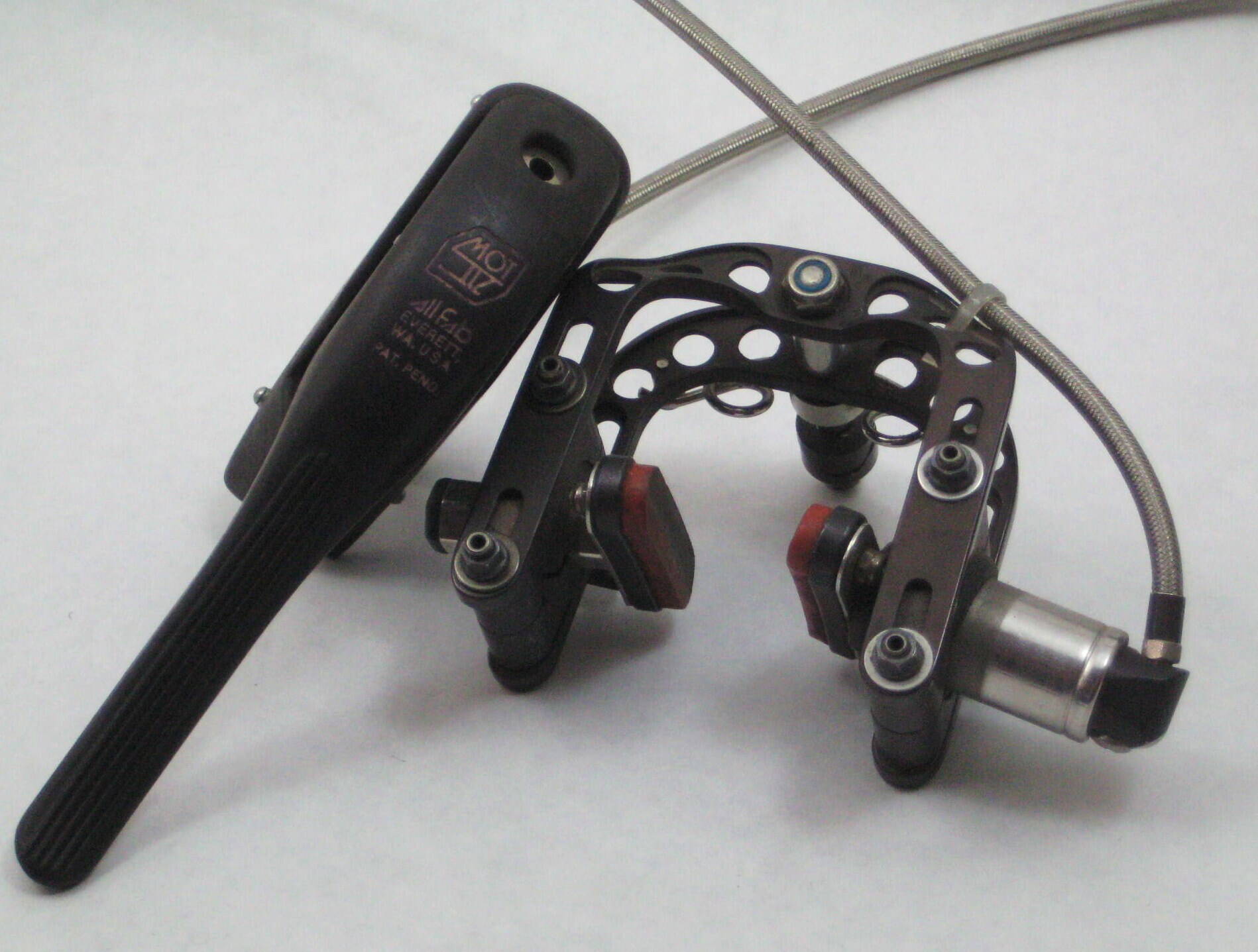

Где-то 120 лет назад появились тормоза, которые останавливали наших прадедов, и по-видимому, будут останавливать наших правнуков. Это – клещи. Выдумали их великое множество разновидностей.
brennan-004.jpg [ 57.77 КБ | Просмотров: 32111 ]
GB-Courier-66-brakes.jpg [ 546.46 КБ | Просмотров: 32111 ]
Комментарий к файлу: Аэродинамические клещи
Campagnolo-Delta-Brakes.jpg [ 224.22 КБ | Просмотров: 32111 ]
Комментарий к файлу: Клещи с гидроприводом
Mathauser-hydraulic-brakes-1986.jpg [ 389.18 КБ | Просмотров: 32111 ]
Они различаются кинематикой, подводом троса и т.п. Какие-то конструкции давно забыты, какие-то, как всем известные ХВЗ с центральной тягой, доживают свой век на сохранившихся велосипедах. Два вида с боковой тягой выпускаются и сейчас, и похоже, это ещё надолго: для недорогих велосипедов с относительно невысокими требованиями к тормозу (дорожники, туринги, сити-байки) существует одноосевой тормоз, а на гоночных шоссейных велосипедах применяется более совершенный двухосевой механизм.

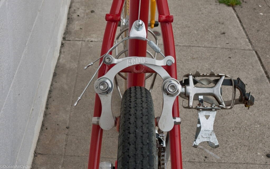

Правда, механизм такого типа, только усовершенствованный, можно встретить в продаже и сейчас. Не здесь, причём весьма недешёвый, на дорогущих кастомах. Усовершенствование заключается в отказе от поперечной арки, на которой крепятся оси рычагов. Оси припаяны непосредственно к вилке или раме, за счёт этого значительно увеличена жёсткость тормоза. Иногда поперечный тросик заменяют жёсткие тяги – это тоже улучшает работу тормоза. Автор повторял эту конструкцию с рычагами ХВЗ, остался доволен.
5.10-No.3.1-1090326.jpg [ 360.6 КБ | Просмотров: 32111 ]
http://oceanaircycles.com/page/26/

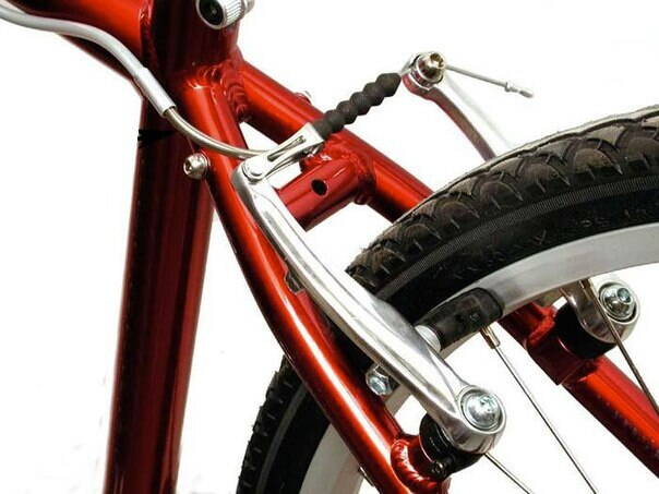

Но на выручку снова пришла боковая тяга. Ведь если рычаги, подобные рычагам кантилеверов, вывести выше сечения шины, их можно напрямую стягивать тросом и его оболочкой, подведя их сбоку! Получается идеальная кинематическая схема ободного тормоза с тросовым приводом. Ничего лишнего.
Переход на ви-брейки потребовал применения тормозных ручек с ходом троса, большим, чем на всех предыдущих типах тормоза – это связано с соотношением плеч рычагов, необходимого их хода и совместимостью по установочным местам (расположению пивотов) с кантилеверами, которых ви-брейки и вытеснили.
Поэтому ручки для ви-брейков несовместимы с механизмами клещевого типа и кантилеверами, и наоборот (подробнее об этом – ниже).
XXv_lordbWo.jpg [ 57.29 КБ | Просмотров: 32100 ]
Ви-брейки применяются на многих типах велосипедов. Сложнее вспомнить, где они не применяются. Даже на шоссейных гоночных снарядах можно встретить механизм этого типа. Только там их применение обусловлено не какими-то лучшими тормозными качествами, а их лучшей аэродинамикой – небольшие рычаги этого тормоза удобно прятать в аэродинамическую тень вилки и других элементов конструкции. К тому же их можно сделать немного легче двухосевых клещей.

Рич (ссылка)
Ч-то модель тормоза к ткоторого это зависит, называется рич. репёжного отверстия в мостикакой-то раме или вилке. Эти вопросы обычно подразумевают, попадут ли колодки клещей по тормозной дорожке обода. Действительно, могут и не попасть.
Размер, от е рамы иасто что рич рамы или вилки и рич тормоза должны совпадать. Бывает, на раме и её родной вилкепо вертикали (не по прямой) он разный – при нный с размером колеса, естественно) подборе м нужно помнить.
звучат вопросы, подходит ли такаяли вилке до середины тормозной дорожки обода.
BC-11.jpg [ 90.88 КБ | Просмотров: 31904 ]
P1010333.JPG [ 88.61 КБ | Просмотров: 31904 ]
Очевидно,клещей об это
Этот размер рамы и вилки (связапостоянен, и характеризуется жёстко одним размером – например, 60 мм. Тормоза же, как пколодок не хватает буквально 2-3 мм . В таких случаях, иногда выходят из поальной формы отверстий крепления колодок. Поэтому рич их указываетсТ.е. тормоз 50-65 мм встанет в раму с ричем 60 мм, а тормоз 40-55 – нет: колодки не достанут до обода.
Случается, чтоложения, расточив отвея в виде «вилки» размеров, например 50-65 мм. Понятно, что рич рамы должен попасть в этот диапазон.Это расстояние от к рстиравило, имеют некоторую регулировку рича за счёт ов для правильной установки я крепления колодок, продлевая их. Естественно, это делается под ответственность исполнителя.

Материал обода, колодки. (ссылка)
и даже по деревянным ободам. Колодки в этом созже - из специальных мягких смесей.
В настоящее время мя, этот материал одно время применялся для сухариков в дисках сцепления мопедов и мотоцикловгкие смеси применяются для ободов из карбоВ идеале, для нормальеплохо выбрать такие, у которых материал цветной.нется так, как алюминий. Эти обода (и иях, в том числе по циклокроссу.
ciclocross0005.jpg [ 80.9 КБ | Просмотров: 31868 ]
Что интересно, дерево использовалось (и используется) и в качестве материала колодок. Сюда идёт пробка – кора пробкового дерева. В этом нет ничего удивительного, и доказал там свою надёжность и долговечность.

Просто интересно :
http://www.velofan.com.ua/forum/topic-1933.0.html
Ленточный тормоз
viewtopic.php?f=31&t=316756&start=45#p1678523
Специальная ось для подгонки рича
Больше вкусняшек - в теме дальше
