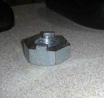

Короче:
1. Берём гайку примерно М12 (определиться по месту), болгаркой чекрыжим её так:
Комментарий к файлу: Фото коллеги [b]Khrunov[/b]
10979575_1550014561943625_875330212_n.jpg [ 37.51 КБ | Просмотров: 3916 ]
2. Надеваем нашу гайку-съёмник на место, и СРАЗУ (не дожидаясь срывов и побитых рук) закручиваем следом на ось колёсную гайку! Она не даст выскочить шлицам из пазов. Сильно не затягиваем, лучше оставить небольшой люфт в 1 виток резьбы - это важно!
3. Соответвующим ключом срываем трещётку с места. Не откручиваем полностью, только срываем.
4. Отпуская колёсную гайку (чтоб в неё не упирался съёмник и не клинил), и откручиваем трещётку до конца.
Я сделал сьёмник, заточив так же квадратное отвенрстие под вал в стальном говношатуне - довольно удобно. Иногда он одновременно является и ключом, а если рычага не хватает - подходящая труба рулит.
Понятно, если работаем с шоссейным колесом, для прижима используем эксцентрик.
sample.GIF [ 5.33 КБ | Просмотров: 3920 ]

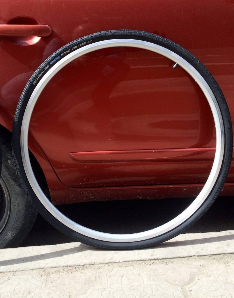

Подобрал покрышки на 32 и обода к ним. Передняя втулка будет ХВЗ с высоким фланцем, задняя родная.
Image1460201910.855812.jpg [ 252.64 КБ | Просмотров: 3844 ]
