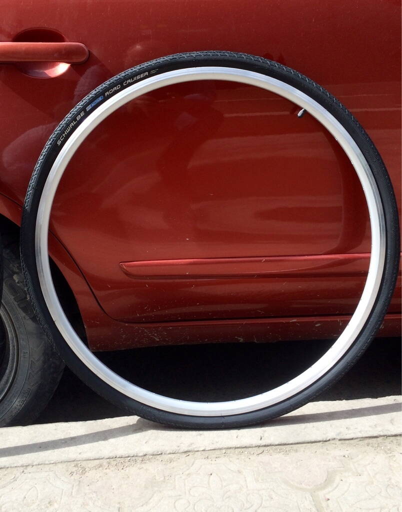

Подобрал покрышки на 32 и обода к ним. Передняя втулка будет ХВЗ с высоким фланцем, задняя родная.
Image1460201910.855812.jpg [ 252.64 КБ | Просмотров: 3944 ]
