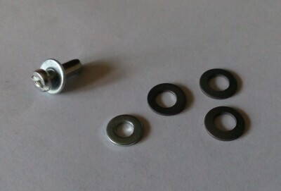

step
Вот такие
шайбочки 4 и 5 мм.jpg [ 526.04 КБ | Просмотров: 2897 ]

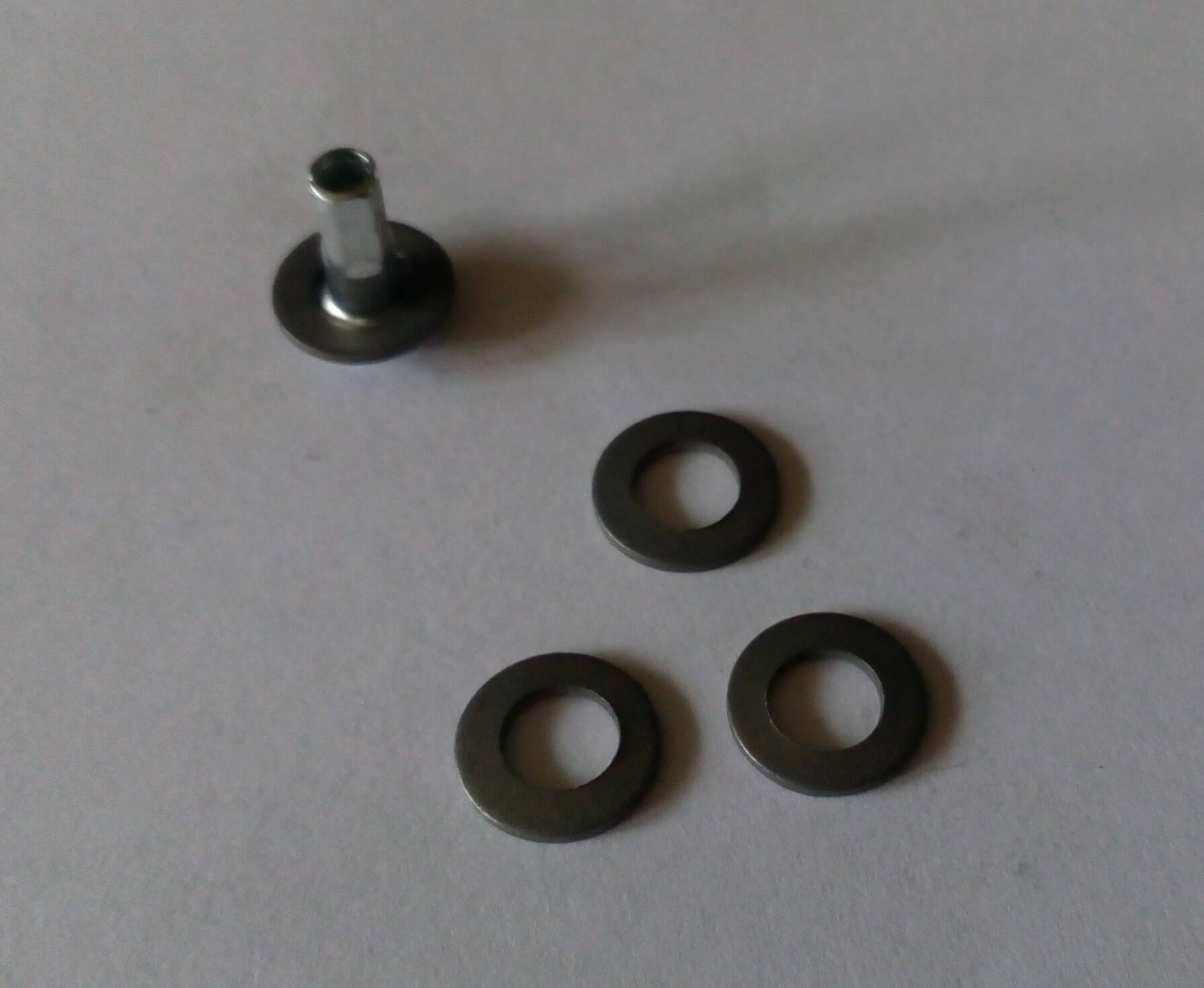

Достаточно 4-миллиметровых, но мне захотелось поставить более широкие (их было больше, не так жалко) :smile:
шайбочки 5 мм.jpg [ 546.74 КБ | Просмотров: 2897 ]

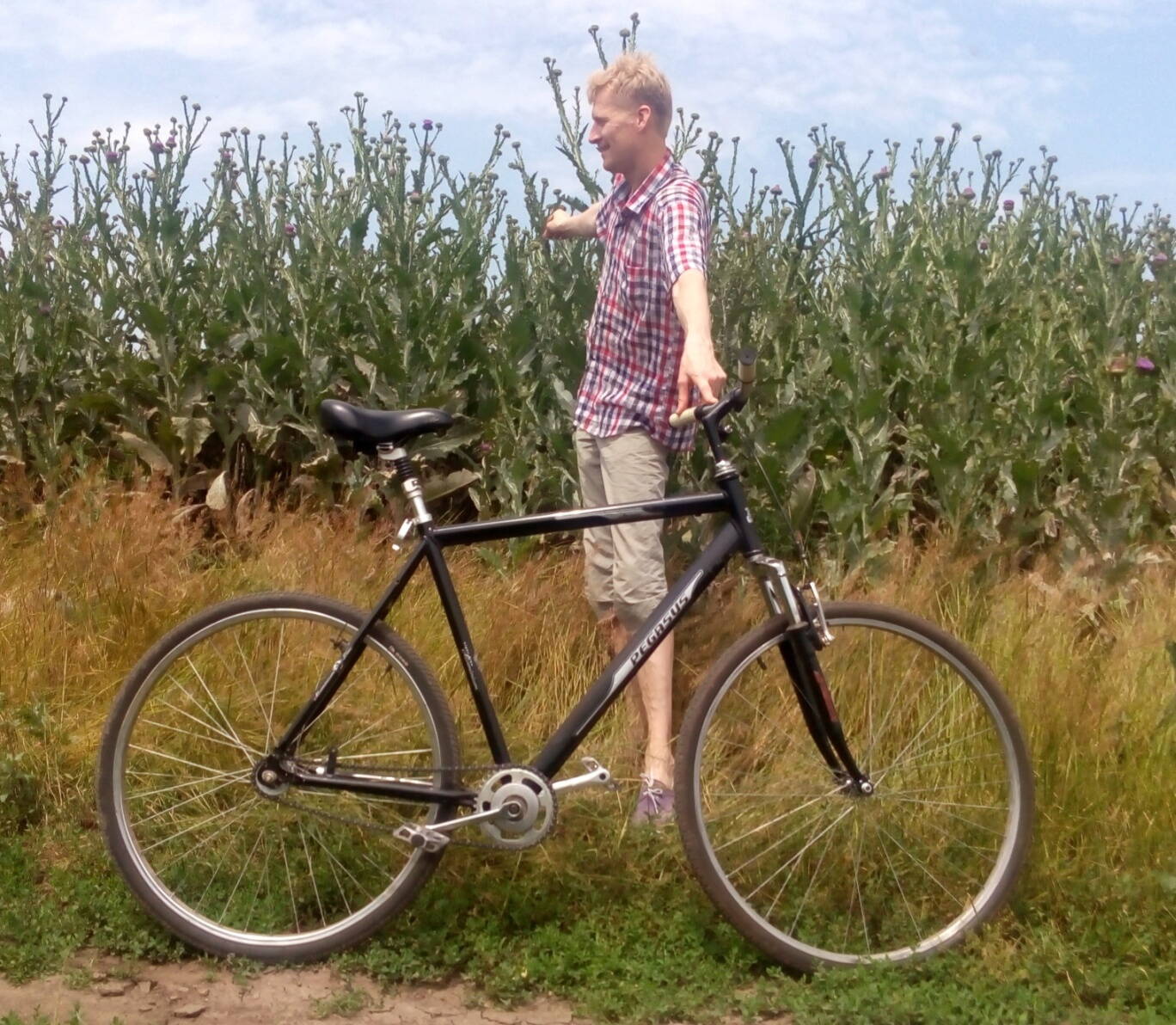

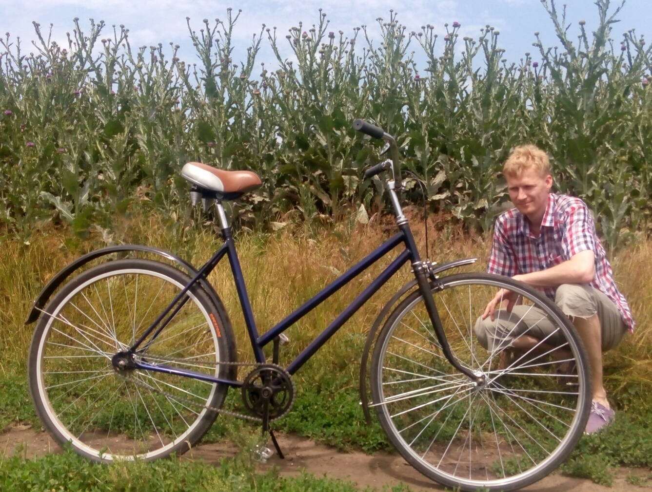

Провели с товарищем небольшой тест.
На одном велосипеде (Дороти) стояла червячная втулка Torpedo Sachs
На втором (Пегас) обычная советская торпеда.
Тест провели два раза, сначала я ехал на Дороти, потом на Пегасе.
Результат каждый раз одинаковый: червячная втулка катится хуже.
Мы ехали по ровному асфальту с одинаковой скоростью рядом, потом одновременно переставали крутить педали и ехали накатом до остановки.
Пегас в каждом случае уезжал на 30 метров дальше, при том, что у него передняя амовилка-макет с широкой покрышкой от "Украины" DSI, Kirov , а у Дороти вилка жесткая и передняя покрышка узкая полуслик.
Давление в покрышках было одинаковое.
Баловство эти червячные втулки, разве что зимой её ставить, когда наката и так нет. Или на детский Зайчик какой-нибудь.
Ещё и благодаря меньшей ширине, ведомая звезда далеко от правого дропа, чейнлайн по человечески не выставишь, пришлось загонять молотком ось каретки с промами максимально влево, благо каретка просто труба одинакового сечения. Левый подшипник торчит наполовину, а правый ушел на сантиметр в каретку.
Состояние всех конусов и подшипников на всех втулках, включая передние - идеальное.
Покрышки новые, на Дороти сзади Destone, на Пегасе более мягкая и широкая Duro.
Невзирая на всё это, червячка не едет. :twisted:
Побаловались и хватит, переспицую колесо на обычную торпеду.
После мы попали в заросли гигантского чертополоха, ждали появления ослика Иа, но он не пришел. :sad:
дороти.jpg [ 583.28 КБ | Просмотров: 2891 ]
