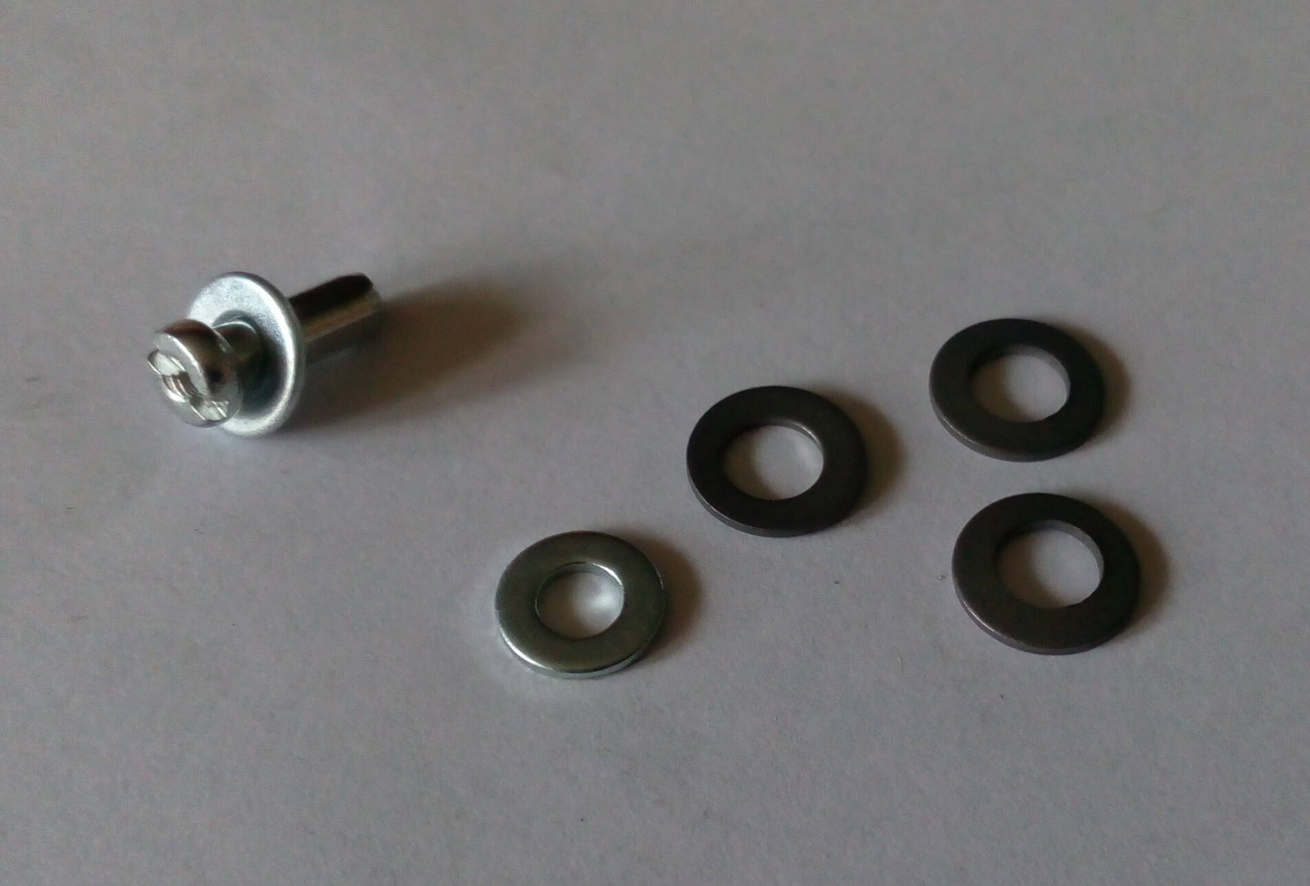

Ну вот это и случилось - я сподобился собрать заднее колесо на одинарном алюминиевом ободе из той самой большой партии, что разошлась по форуму и на червячной втулке Torpedo Sachs.

я те обода пока только натираю. глядя на обод, собираете с шайбами под ниппель или нет?
СообщениеДобавлено: 15.06.2016 10:04
Сообщения: 4621
Город: Зеленодольск
Возраст: 56
Зарегистрирован:08.07.2014
Aleksei Dmytren
Да, шайбы поставил :yes: черные, без покрытия попались, но внутри неважно.
Стенки не сказать, чтоб сильно толстые, так что нужны.
Продолжение истории там >
Последний раз редактировалось Пафнутий 15.06.2016 10:10, всего редактировалось 1 раз.
СообщениеДобавлено: 15.06.2016 10:07
:D Леша делает памятник труду
А вот интересно, в советской книге пишут, что на стальных ободах дорожников устанавливаются шайбы-"семечки", а на люминьках туристов - нет.
Но попадаются алю обода на складных минсках с семечками.
По идее, одинарные алю обода имеют такую толщину стенки, что как-не припомню разрушений вокруг дырки. Но стараюсь применять шайбы все-таки. Хотя когда их нет - не парюсь.
СообщениеДобавлено: 15.06.2016 10:10
Сообщения: 4621
Город: Зеленодольск
Возраст: 56
kisa
Эти обода тоньше туристовских. На доли миллиметра, но материал другой, более твердый. Так что, во избежание трещин...

step
Вот такие
шайбочки 4 и 5 мм.jpg [ 526.04 КБ | Просмотров: 2899 ]
Достаточно 4-миллиметровых, но мне захотелось поставить более широкие (их было больше, не так жалко) :smile:
шайбочки 5 мм.jpg [ 546.74 КБ | Просмотров: 2899 ]
