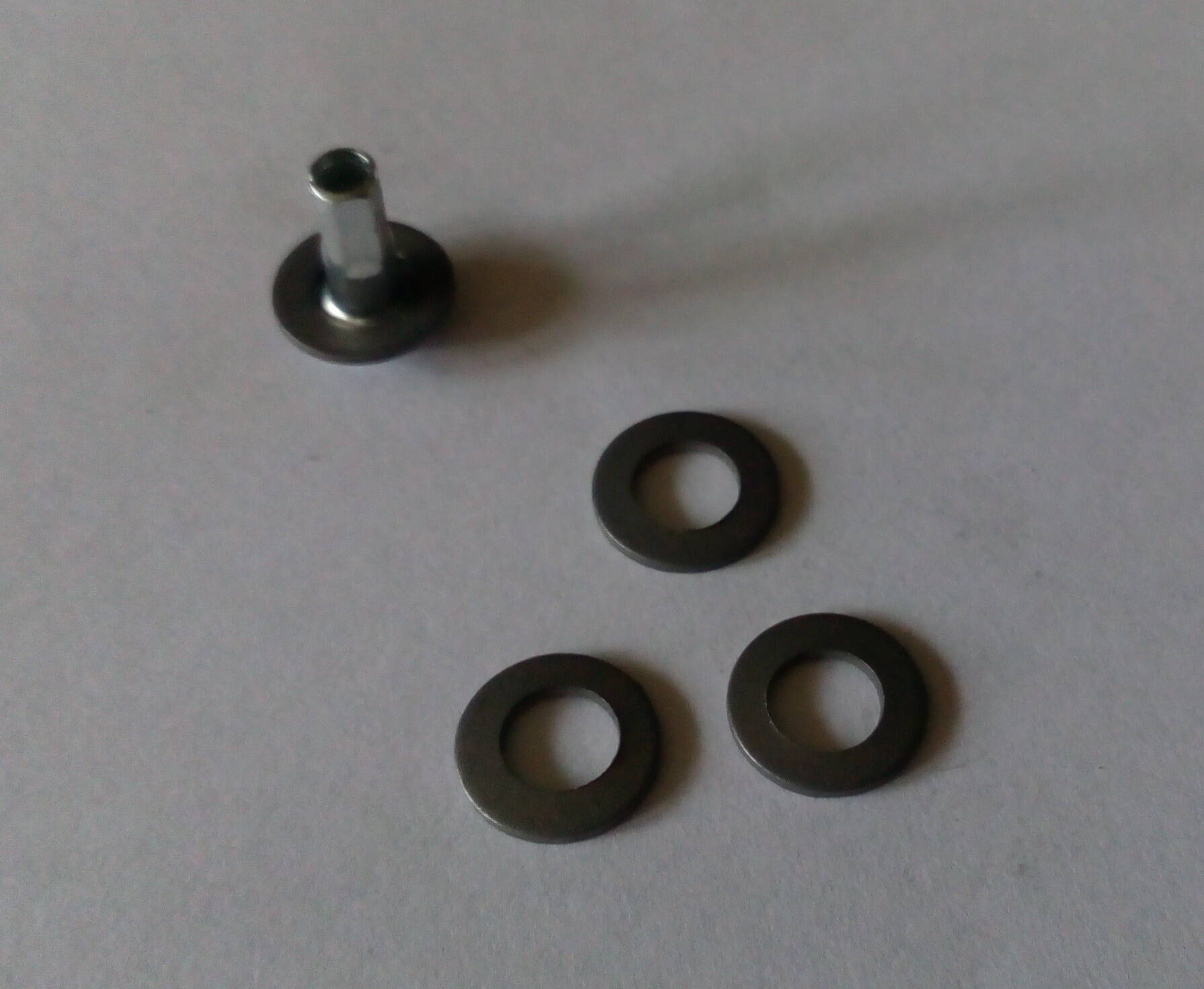

step
Вот такие
шайбочки 4 и 5 мм.jpg [ 526.04 КБ | Просмотров: 2901 ]
Достаточно 4-миллиметровых, но мне захотелось поставить более широкие (их было больше, не так жалко) :smile:
шайбочки 5 мм.jpg [ 546.74 КБ | Просмотров: 2901 ]
Продолжение истории там >
