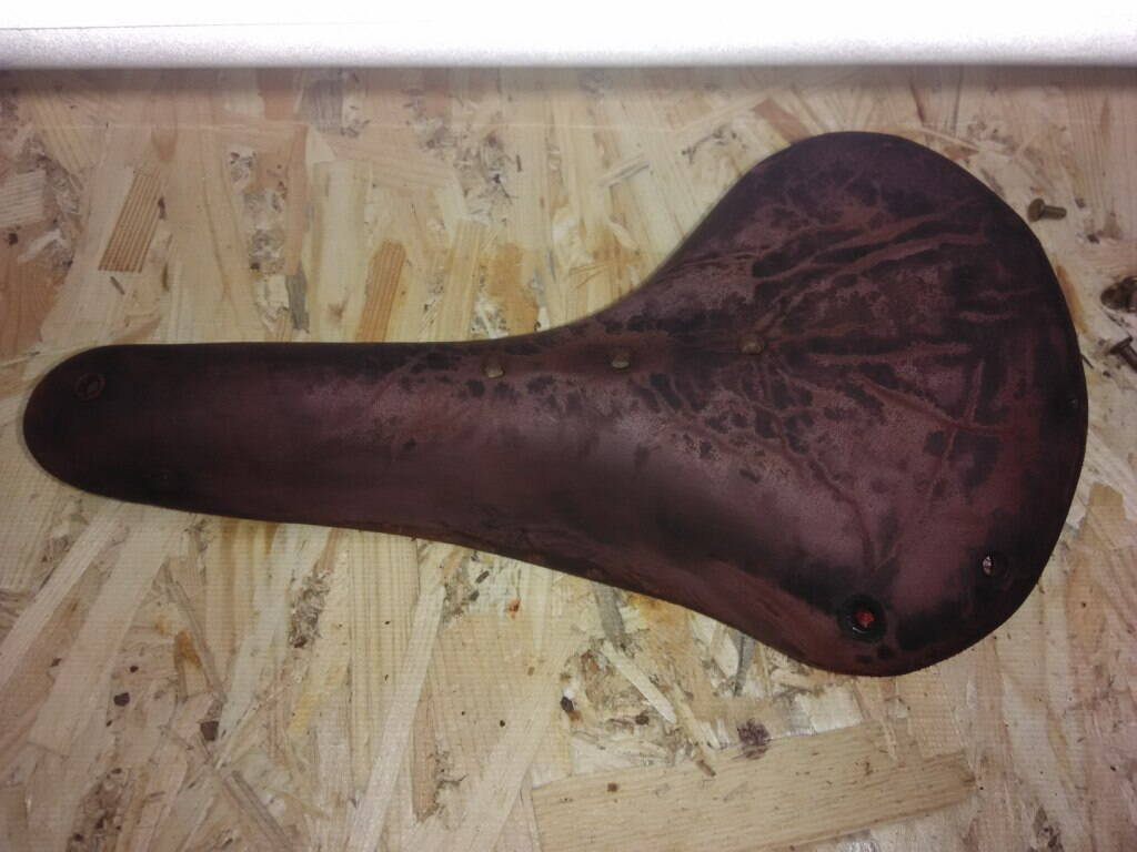

Hops писал(а):
Эстетический вид меня не сильно волнует
Можно не шибко заморачиваясь и внешний вид подогнать под велосипед. Купите баночку бруксовского Profide - только храните в холодильнике, иначе прогоркнет.
Снимите заклепки и мелким наждаком зачистите поверхность, постепенно уменьшайте размер зерна - уберете микротрещины - в противном случае они будут только углубляться.
Когда уберете трещины - переходим к покраске, красим спиртовой морилкой по дереву - выбираем желаемый цвет. Красить удобно поролоновым спунжем от обувного крема, либо просто кусочком поролона.
Учитывайте оттенок - например при покраске я хотел получить цвет "вишня", нанеся один слой морилки на сухую кожу - седло стало светло красным, и после жирования потемнело бы до нужного мне оттенка вишни.
Но тогда не зная всех тонкостей я совершил ошибку - посчитав оттенок на сухой коже слишком светлым я добрал его нескольими дополнительными слоями морилки - видно на фото. Сухое седло было похоже на "вишню" , но после жирования оно стало почти черным .
светлый оттенок сухой кожи становится на 2-3 градации темнее после жирования - учитывайте сей момент
Таким образом чтоб получить цвет "вишня" после жирования - достаточно одного/двух слоев морилки, при этом нежированное седло будет выглядеть ярко розовым или красным, но после жирования выйдет цвет спелой вишни.
Не знаю понятно ли удалось донести эту мысль? :cool:
морилка есть на любом базаре , на лакокрасочныых
Если хотите получить бруксовский "медовый" цвет - морилку не используем, а шлифуем кожу мелким наждаком с водой до вменяемого гладкого состояния и жируем пруфидом.
Жирование производим на сухую кожу, наносим плотный слой пруфида и оставляем в слегка теплом месте на ночь (можно на работающем системнике компьютера).
На утро шлифуем войлоком, затем махровой тканью, и повторно жируем еще на ночь. Затем вытираем тканью насухо и чепрак можно приклепывать к рамке.
Собрать все это на аккуратные латунные клепки (могу презентовать 20 шт безвоздмездно, с вас доставка :yes: )
P.S. Пока все это делать - найти человека который возьмет рамку на пескоструй и покрасит порошком, трудно найти такого - т к обьем работ мал, можно поискать по знакомым.
не обязательно, но желательно чтоб исполнитель сам был безнадежно болен велосипедизмом
По низу седла можно сделать отверстия для шнуровки .
Комментарий к файлу: Шлифуйте до такого состояния
IMG_20180131_173619.jpg [ 138.38 КБ | Просмотров: 7714 ]
Комментарий к файлу: Крашенное спиртовой морилкой по дереву , еще не жированное
IMG_20180201_173637.jpg [ 129.44 КБ | Просмотров: 7714 ]
Комментарий к файлу: Жированное и протертое, примерка перед заклепыванием
IMG_20180208_135451.jpg [ 20.5 КБ | Просмотров: 7714 ]
