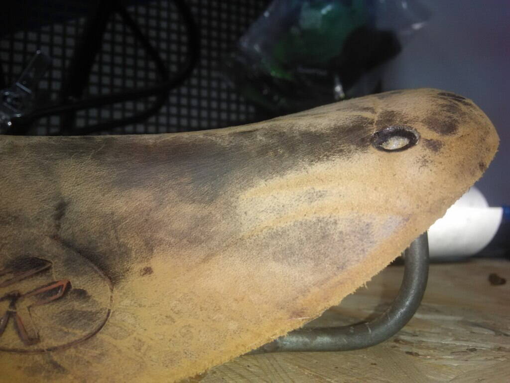

Hops писал(а):
Эстетический вид меня не сильно волнует
Можно не шибко заморачиваясь и внешний вид подогнать под велосипед. Купите баночку бруксовского Profide - только храните в холодильнике, иначе прогоркнет.
Снимите заклепки и мелким наждаком зачистите поверхность, постепенно уменьшайте размер зерна - уберете микротрещины - в противном случае они будут только углубляться.
Когда уберете трещины - переходим к покраске, красим спиртовой морилкой по дереву - выбираем желаемый цвет. Красить удобно поролоновым спунжем от обувного крема, либо просто кусочком поролона.
Учитывайте оттенок - например при покраске я хотел получить цвет "вишня", нанеся один слой морилки на сухую кожу - седло стало светло красным, и после жирования потемнело бы до нужного мне оттенка вишни.
Но тогда не зная всех тонкостей я совершил ошибку - посчитав оттенок на сухой коже слишком светлым я добрал его нескольими дополнительными слоями морилки - видно на фото. Сухое седло было похоже на "вишню" , но после жирования оно стало почти черным .
светлый оттенок сухой кожи становится на 2-3 градации темнее после жирования - учитывайте сей момент
Таким образом чтоб получить цвет "вишня" после жирования - достаточно одного/двух слоев морилки, при этом нежированное седло будет выглядеть ярко розовым или красным, но после жирования выйдет цвет спелой вишни.
Не знаю понятно ли удалось донести эту мысль? :cool:
морилка есть на любом базаре , на лакокрасочныых
Если хотите получить бруксовский "медовый" цвет - морилку не используем, а шлифуем кожу мелким наждаком с водой до вменяемого гладкого состояния и жируем пруфидом.
Жирование производим на сухую кожу, наносим плотный слой пруфида и оставляем в слегка теплом месте на ночь (можно на работающем системнике компьютера).
На утро шлифуем войлоком, затем махровой тканью, и повторно жируем еще на ночь. Затем вытираем тканью насухо и чепрак можно приклепывать к рамке.
Собрать все это на аккуратные латунные клепки (могу презентовать 20 шт безвоздмездно, с вас доставка :yes: )
P.S. Пока все это делать - найти человека который возьмет рамку на пескоструй и покрасит порошком, трудно найти такого - т к обьем работ мал, можно поискать по знакомым.
не обязательно, но желательно чтоб исполнитель сам был безнадежно болен велосипедизмом
По низу седла можно сделать отверстия для шнуровки .
Комментарий к файлу: Шлифуйте до такого состояния

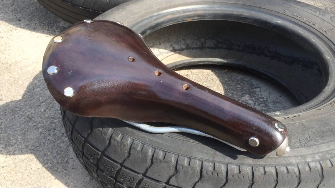

Всем привет!
тему не читал еще полностью. последний раз в этой теме доставал вопросами Кису в году 14 наверно...)
оставлю фото своего восстановленного седла тут пока что, потом дам ссылку на видео о том, как я его восстанавливал.
сейчас пойду пользоваться поиском, но вдруг кто ответит быстрее: насколько нужно натягивать болт, что б натяжение шкурки регулировать?
Апдейт: понял, что на глаз)))
C499C41B-280A-45B5-8BE2-75EACF3EBF5B.jpeg [ 185 КБ | Просмотров: 7406 ]
71085A12-3644-49DC-8C8A-8882A601965F.jpeg [ 439.55 КБ | Просмотров: 7406 ]
90B38025-0D91-421F-988A-F69D9999F531.jpeg [ 189.87 КБ | Просмотров: 7403 ]
с внутренней стороны наклеил кожу 3мм, все это отформовал, покрасил и обработал, собрал на винтовые клепки, с использованием пластиковых втулок, ктоб компенсировать угол наклона заклепок, что б они максимально заподлицо с шкуркой были
задавайте вопросы)

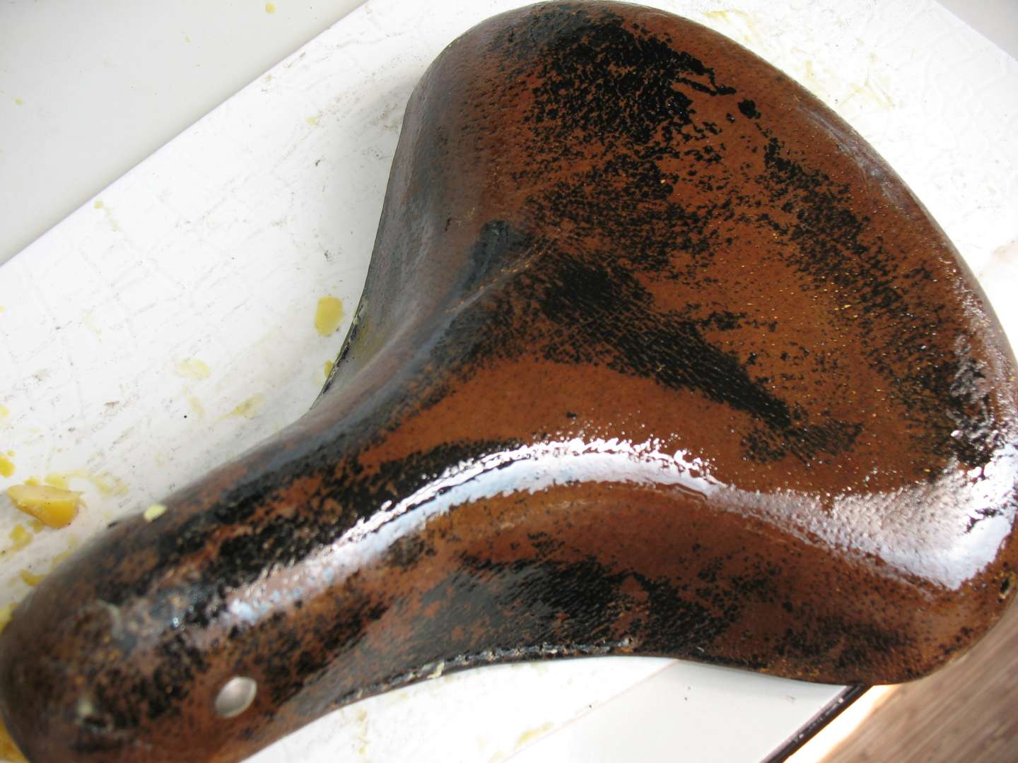

Желатин это по сути коллагеновый клей, пропитка им делает кожу седла слишком жёсткой, практически убивая её свойства. Если для спортивного узкого седла без пружин это ещё прокатывает, то широкое седло с пружинами должно держать форму, но при этом быть достаточно мягким - прогибаться в центральной части. Чепрак пружинного седла даже крепится на рамку с учётом этого - не прибивается намертво заклёпками и натягивается болтом, а свободно цепляется скобами за нос рамки, с тем чтоб была свобода движения кожи для изгиба.
Но прожелатиненная кожа становится намертво деревянной и при попытках изгиба скорее сломается. Кроме того теряется значительная доля комфорта пружинного седла. Поэтому нужен более щадящий метод восстановления.
Пропитка воском - исконный дедовский метод защиты кожи от воды, пришедший из глубины веков, тёплый ламповый и всё такое. При большом желании можете самостоятельно загуглить "мастика для кожи" и, при должном старании, понаходить манускрипты древних шорников с ятями и ижицами. Небось и скифы себе сёдла воском промитывали. Вобщем желатин это новодельная химия и продукт технологий пластмассового мира, а воск это самое тру какое только вообще может быть. Причём сохранившее связь с современностью в виде кремов для обуви "на основе натурального воска" и полиролей которые сами по себе называются "восками"
Но! У дидов и пользователей кремов для обуви обычно нет и не было такого высокотехнологичного оборудования как строительный фен. Поэтому они не могли пропитать кожу твёрдым воском и достаточно глубоко. Им приходилось изготавливать разнообразные мастики которые могли бы мазаться. Чаще всего с добавками скипидара и масел. Но! У меня фен есть. Поэтому скипидар не нужен.А асло можно исключить на всякий случай чтоб не размягчить кожу слишком сильно. А то ходят слухи..
Итак - чистый воск, кожа и фен.
пропитка_седла_пчелиным_воском_2.jpg [ 135.6 КБ | Просмотров: 6009 ]

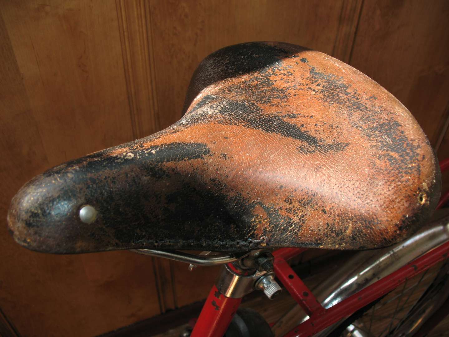

Изначально этот чепрак был в неплохом состоянии. Но склеен из двух слоёв, которые слегонца расклеились на крыльях боковин. Слои разошлись довольно широко и без насилия не соединялись. Чепрак был вымыт с мылом, в процессе естественно намочен. В мокром виде слои кожи уже можно было прижать друг к другу без труда, и я оставил седло сохнуть зажав их канцелярскими зажимами. По высыхании слои уже плотно прилегали, и их стало возможным склеить. Банальный клей пва как оказалось отлично клеит кожу. За счёт своей жидкости и водной основы впитывается в волокна поглубже чем всякие быстросохнущие суперклеи, которые остаются только на поверхности. И держит очень хорошо. После проклейки боковины были ещё и прошиты на всякий случай.

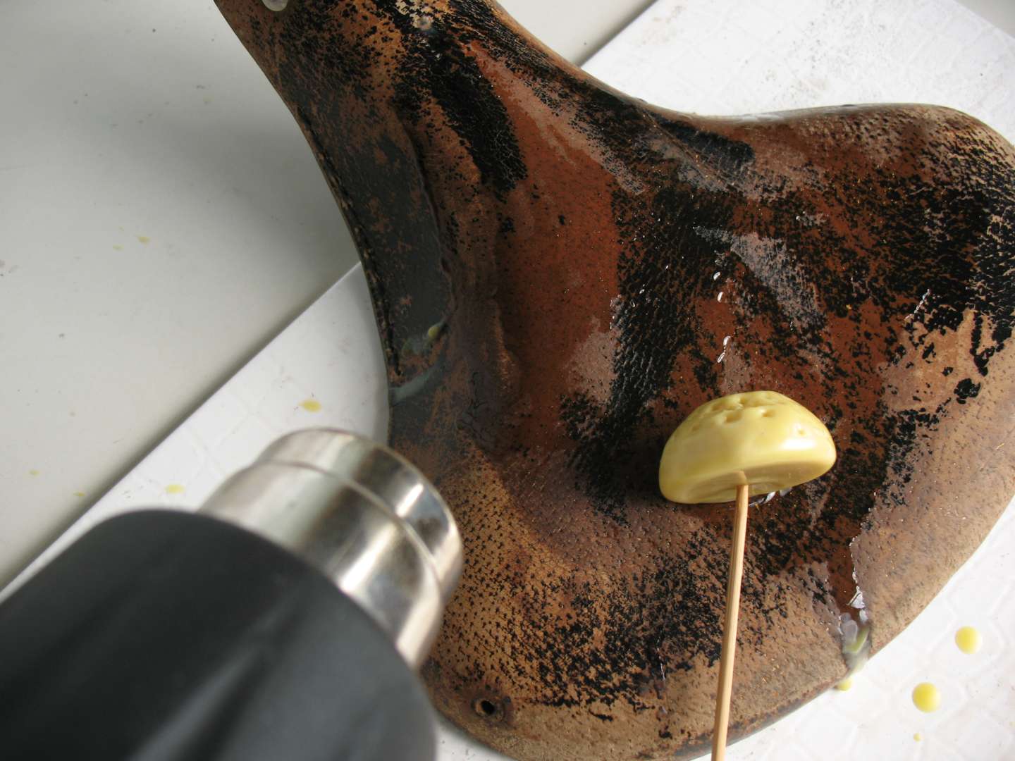

Воск куплен на местной медовой ярмарке. Периодически тут пчеловоды выставляются и продают мёд и сопутствующие продукты. По базарам в отделах с мёдом думаю тоже не сложно найти.
И теперь приступаем непосредственно к пропитке.
пропитка_седла_пчелиным_воском_3.jpg [ 98.44 КБ | Просмотров: 6009 ]
Кусок воска насажен на бамбуковую сшпажку чтоб не пожечь пальцы. Самый продуктивный метод греть воск над поверхностью и капать им на кожу а не пытаться размазывать. Заодно в фоне греется и сама кожа, благодаря этому воск легко и глубоко впитывается в неё а не застывает на поверхности холодной.
