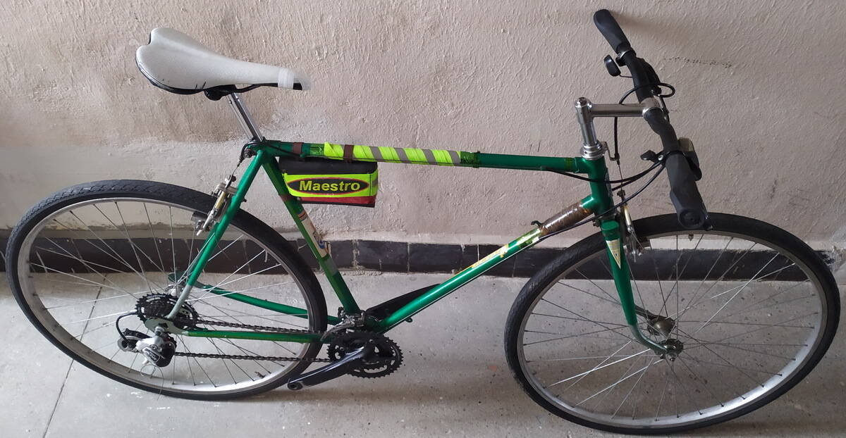

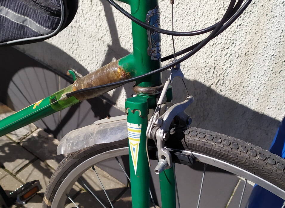

Прошло время.
Захотелось и родную раму использовать в нормальном режиме.
Дыру в раме давно заделал (http://xt.ht/phpbb/viewtopic.php?f=31&t=1036&p=1930738&hilit=%D0%B4%D1%8B%D1%80%D0%B0#p1930738).
Был собран гаражный велосипед, но не в самой хорошей комплектации.
А вот сейчас сделал всё как надо.
lev.jpg [ 317.84 КБ | Просмотров: 17038 ]

 Заголовок сообщения: Re: Гибрид Спорт-Спутник
СообщениеДобавлено: 18.03.2023 20:52
Сообщения: 832
Город: Мінск
Зарегистрирован:25.12.2009
Вчера прокатился. Устал с непривычки.
Проблема с накатом. Поставил родные покрышки, типа "пьяный удав".
Они почти новые, не прокалываются. А вот накат сразу не тот, что у сликов Рубены.
Накачал до 3-х атмосфер, хотя надо бы 4. Боюсь лопнет.
Ехать можно чисто для физкультуры. Но удовольствие на сликах выше. :)
pered.jpg [ 286.09 КБ | Просмотров: 16735 ]
