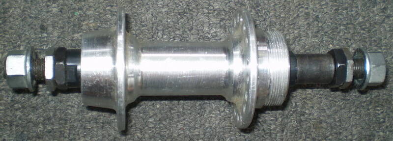

Т.к. эксплуатация показала, в целом, правильность выбранного подхода, было принято решение по созданию второго аналогичного велосипеда. В связи с этим, было приобретено заднее колесо заводской сборки с алюминиевой втулкой с резьбой под трещотку.
Aluminiy2.JPG [ 114.3 КБ | Просмотров: 19080 ]
И тут, выяснилось, что алюминий в этом случае не уместен.
При въезде в крутую горочку, внезапно срезалась резьба трещотки. Изучение ситуации в Интернете показало, что не я первый.
Вывод: только стальная втулка, если планируется использовать трещотку.
Stalnaya2.jpg [ 127.9 КБ | Просмотров: 19080 ]
В этой стальной за 5 у.е. стоят подшипники (что странно) по 7 шариков 6,5 мм в диаметре.
Лучше их заменить на насыпные 9 шариков.
