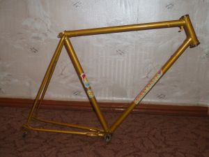

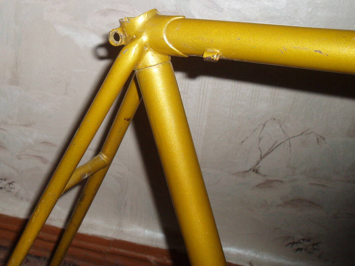

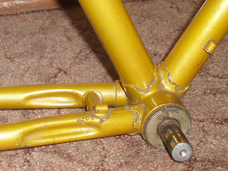

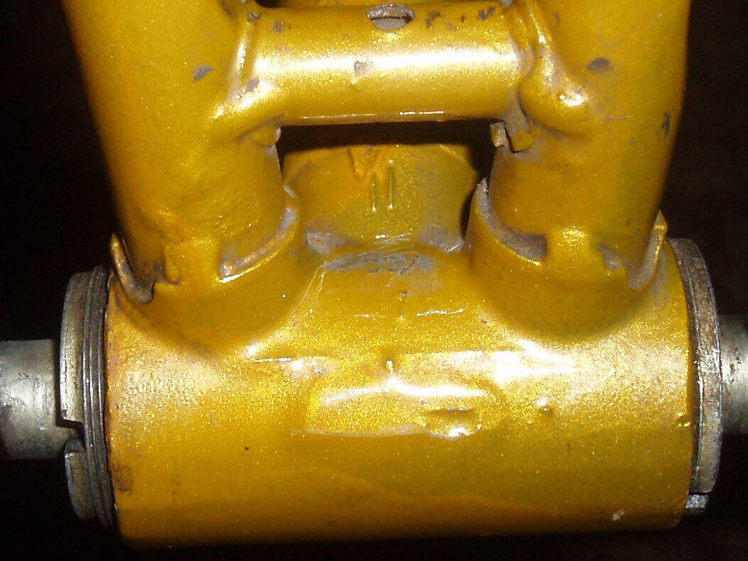

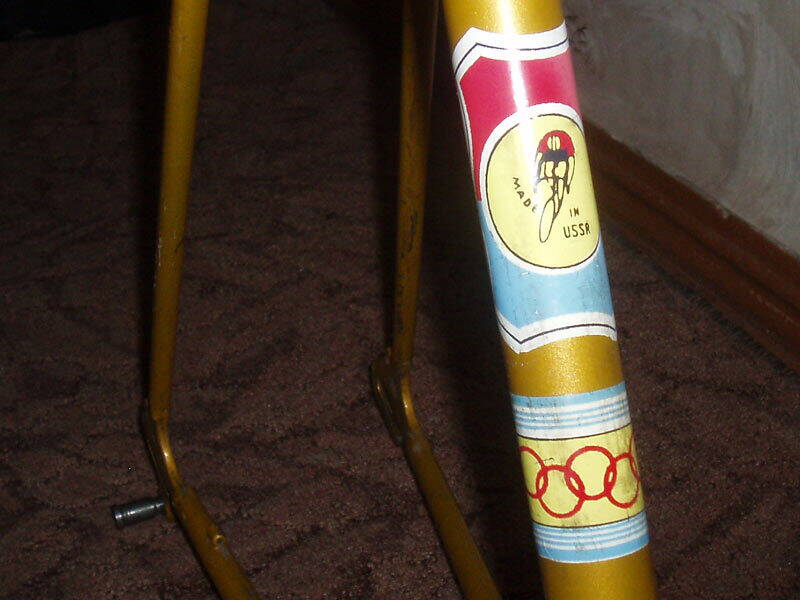

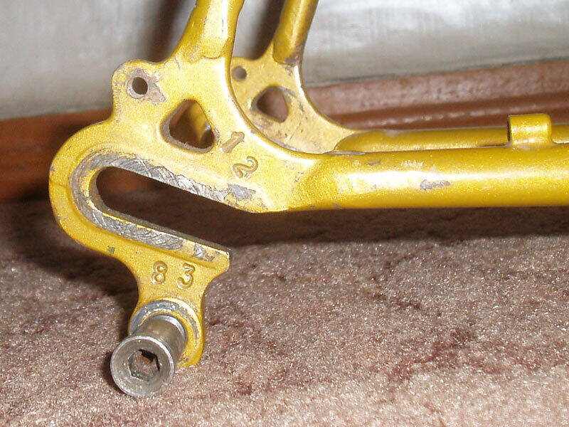

Вот фотки рамы, доставшейся мне. Вес 2200 гр. размер 56
загадочную надпись на каретке я расшифровать не смог, даже отколупав краску. похоже на 33x или на 33У. Можете смотреть на фотке. Номер на дропауте 12 / 83 Это 12 рама в 83 году что ли?

а что с кареткой? картридж? - резьбу тавой, модифицировать надо...

- а что с кареткой? картридж? - резьбу тавой, модифицировать надо...
я попробую круто схитрожопить. Все оставить как есть, только заменить оську под клинья оськой под квадрат...
