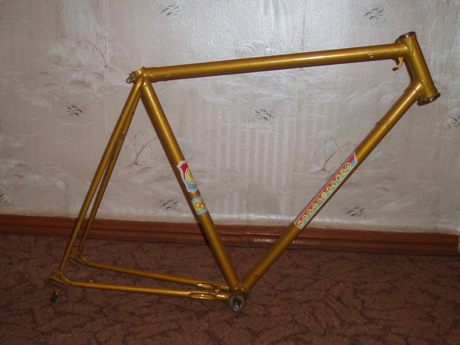

Вот фотки рамы, доставшейся мне. Вес 2200 гр. размер 56
загадочную надпись на каретке я расшифровать не смог, даже отколупав краску. похоже на 33x или на 33У. Можете смотреть на фотке. Номер на дропауте 12 / 83 Это 12 рама в 83 году что ли?

собственно пока крокодила нет :) он строется :) Думаю все будет достаточно быстро :) Обода алексримз da22 уже куплены :) втулки шосейные 2200 - кассета восьмерик горный, система тройник горный, руль - баран.
