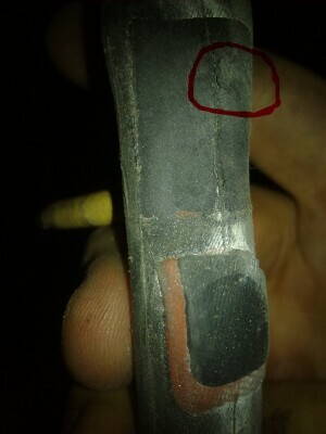

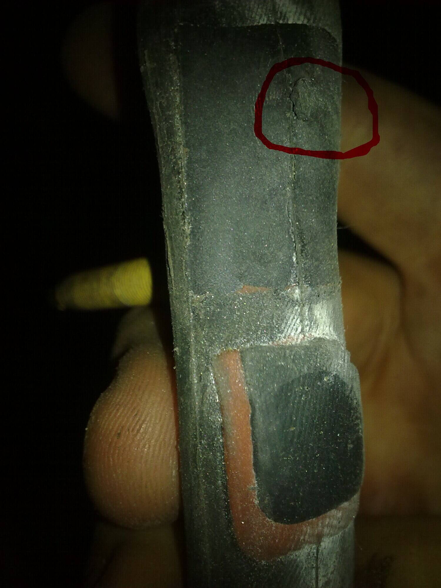

Блин, тут следующее западло нарисовалось.
При первой поездке на камере у ниппеля (между камерой и покрышкой) характерной формы повреждения появились...
В первый раз заклеил - отклеилось.
Во второй раз заклеил - такое же повреждение появилось чуть в сторонке. Т.е. внутри покрышки какой то дефект - но метод пальпации ничего не выявил... Вообще похоже как будто покра провернулась а камера нет, и стерла таким вот образом резину...
Что можете подсказать?
может заранее всю камеру латками обклеить?))
Или мелом покру присыпать, может наждачкой пройтись...?

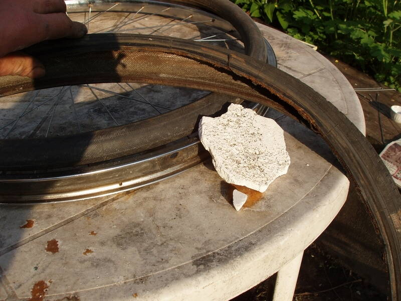

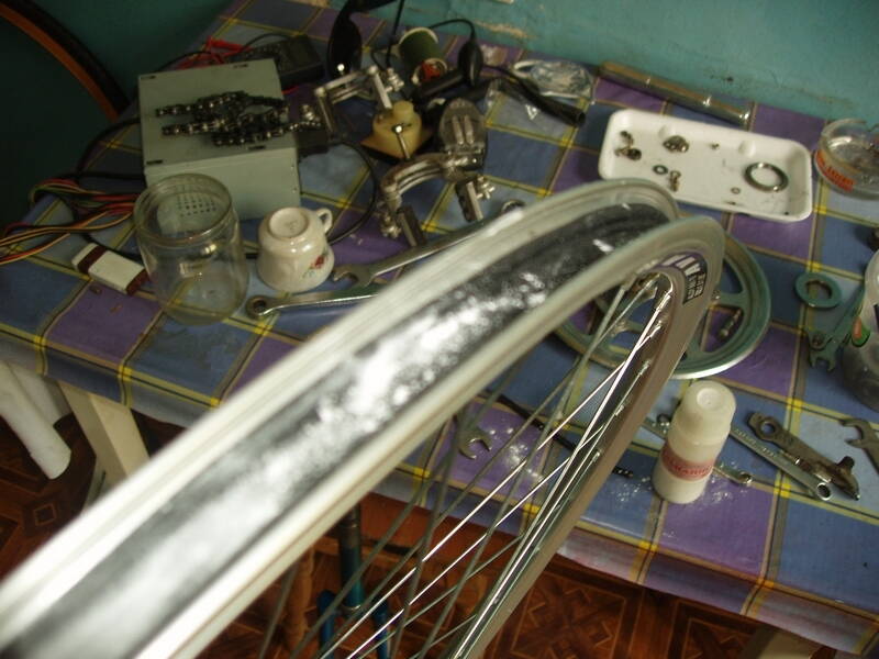

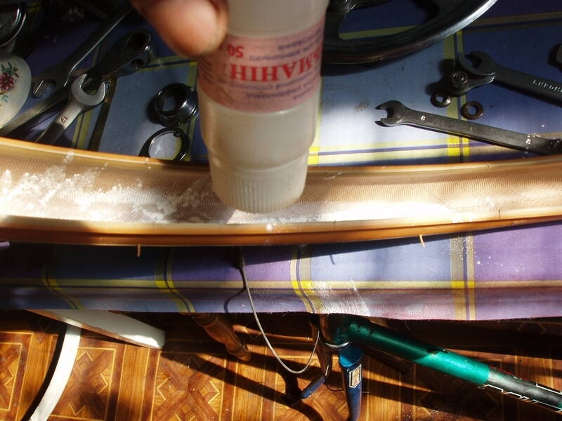

Всегда детской присыпкой просыпаю. Или натираю мелом (гипсокартоном) - гетто-вариант. Только важно, чтобы она была натёрта, но ни одной частицы размером с песчинку не осталось!

Т.е. покрышка может быть и без дефектов, и это чисто из за трения?
Появилось просто в таком месте, где камера не раздувается толком...
Т.е. если ее накачать без покрышки, у ниппеля из за самого ниппеля и одной латки сужение идёт...
 Заголовок сообщения: Re: Сборка колёс Старт-Шоссе
СообщениеДобавлено: 11.07.2014 10:17
Ну у латок всегда сужение - оно ж там не растягивается, как остальная камера. Но эта фигня больше похожа на дефект то ли покры, то ли камеры. Подлая штука - придётся несолько компонентов попортить, прежде чем выяснится. Ну, т.е. поменять камеры местами, смотреть и делать выводы. А покра не кенда или рубена случайно?

Я понимаю что с тупыми вопросами пора кончать...
Но клею колесо в одном и том же месте третий раз :shock:
Вот фотка.
ZP2lI9m0L7E.jpg [ 398.05 КБ | Просмотров: 2304 ]
Т.е. одну заклеил, появилась рядом, латки по всем правилам наклеиваю - на дх ни одна еще не отклеилась, а тут такое...
Тупо во время езды задралась и дырку еще больше сделала.
Подозреваю, что в этом месте будет вечно пробиваться, но как думаете, стоит такую дырень заклеивать?
Латки кельбаджары, думаю на всю ночь оставить сушиться...

СообщениеДобавлено: 12.07.2014 00:38
Да я на таой аптечке на шоссе без проблем езжу. Может камеры надо сменить - какая-то она даже на фотке Г, и тщательно прощупать всё-таки то место на покре. Есть "пластмассовые" дешёвые камеры - их клеить бесполезно. А тут с виду резина, но какая-то...
Возьмите проверенную марку камеры (недорогих много хороших - тот же Ченг Янг, или как его, CST..)
