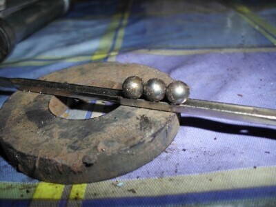

Дык сам процесс непыльный и не особо долгий, а результат очень радует - ВСЕ могут подтвердить, кто попробовал. Кстати, коллеги, ловите идею приспособы для этого из спицы от зонта и магнита (макет):
DSCI0326.JPG [ 224.01 КБ | Просмотров: 3874 ]
Нужно к спице припаять или приклеить плоское основание из кусочка жести , чтоб она не заваливалась набок, и попробовать, с какой удобнее работать - магнитной или немагнитной (конкретно эта не магнитится - шарики нельзя выкатить за пределы поля магнита).

kisa что это такое? ничего не понятно!
 Заголовок сообщения: Re: Спорт 93-го что снего "слепить"?
СообщениеДобавлено: 20.02.2015 11:27
:lol: Магнит от динамика, спица от ломаного зонтика и шарики 6 мм :-P
Тебе сильно удобно пальцами запихивать шарик в микрометр, стараясь попасть по центру между губками, и при этом крутить его?

kisa
Намагничивать шарики — не есть гуд.
СообщениеДобавлено: 20.02.2015 22:49
Та пофиг. Если соблюдать чистоту, чтобы стружки не было.

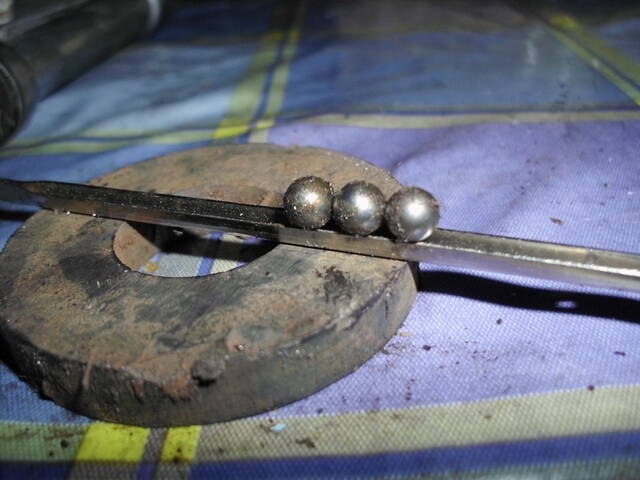

Кстати, о штангеле и шариках - в соседней теме вспомнил, пусть здесь будет к нашему разговору:
При отсутствии микрометра для отбора шариков можно воспользоваться штангелем:
DSCI0330.JPG [ 79.42 КБ | Просмотров: 3680 ]
Только не цифры мерять будем, а калибровать имеющиеся шарики. Берём первый попавшийся, зажимаем его в штангеле - и наш калибр готов. Если следующий шарик проходит с таким же небольшим усилием (это пальцами чувствуется) - значит он годится в ту же группу, что и эталонный. Если "пролетает" или не лезет или лезет с большим трудом - другую. Вобщем, надеюсь, понятно.
Конкретные цифры здесь не важны, и я не перемерял потом микрометром. Собственно, летом вспомнил об этом способе как раз из-за того, что микрометра рядом не было, но нужно было срочно укомплектовать нормальное колесо. Втулка потом крутилась явно "как иностранная" :D .
