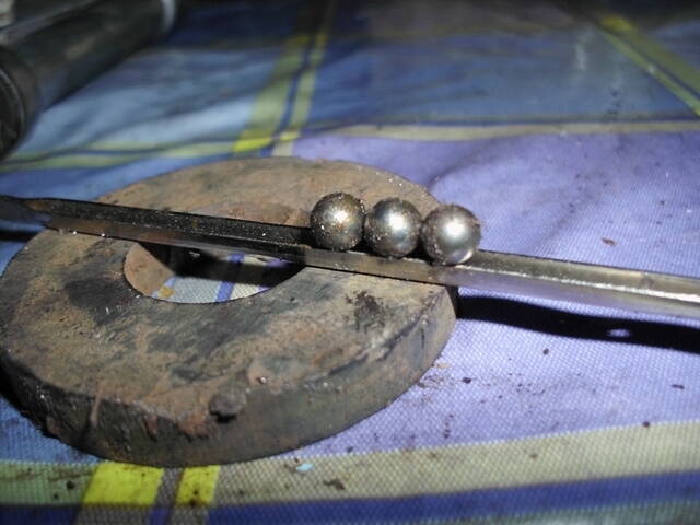

Удовольствие это да :) Успокаивает это тоже правда :) В принципе для одного велосипеда микрометр роскошь, но я взял на рынке у мужичков за 50 грн СССр и ни капли не жалею. Тем более что у меня не один велик :)
Дык сам процесс непыльный и не особо долгий, а результат очень радует - ВСЕ могут подтвердить, кто попробовал. Кстати, коллеги, ловите идею приспособы для этого из спицы от зонта и магнита (макет):
DSCI0326.JPG [ 224.01 КБ | Просмотров: 3893 ]
Нужно к спице припаять или приклеить плоское основание из кусочка жести , чтоб она не заваливалась набок, и попробовать, с какой удобнее работать - магнитной или немагнитной (конкретно эта не магнитится - шарики нельзя выкатить за пределы поля магнита).

kisa что это такое? ничего не понятно!
 Заголовок сообщения: Re: Спорт 93-го что снего "слепить"?
СообщениеДобавлено: 20.02.2015 11:27
:lol: Магнит от динамика, спица от ломаного зонтика и шарики 6 мм :-P
Тебе сильно удобно пальцами запихивать шарик в микрометр, стараясь попасть по центру между губками, и при этом крутить его?

kisa
Намагничивать шарики — не есть гуд.
СообщениеДобавлено: 20.02.2015 22:49
Та пофиг. Если соблюдать чистоту, чтобы стружки не было.
