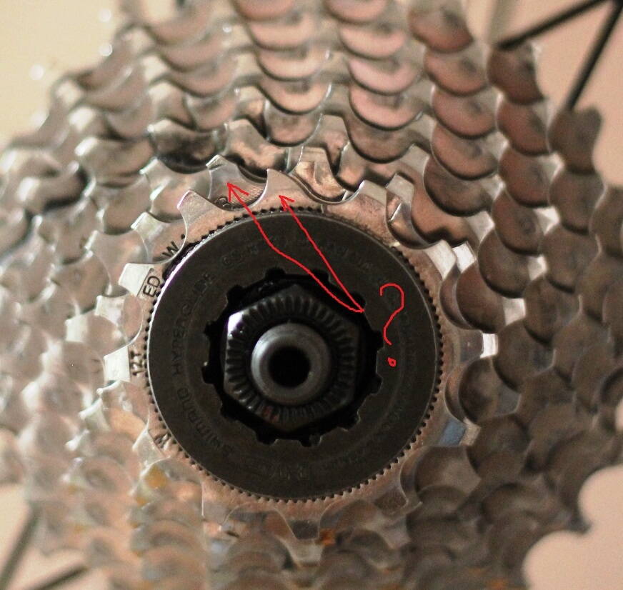

Что за странные 2 зуба на моей кассете? Это такая инженерная задумка или предыдущий хозяин так странно их сносил?
IMG_2597_1.jpg [ 258.55 КБ | Просмотров: 2441 ]
Это зацепы для быстрого и плавного переключения . Есть касеты , где вообще отсутствует по зубу .Эти касеты расчитаны под роботу со своими цепями . С другими тоже , как правило ,
работают .
 Заголовок сообщения: Re: CycloCrocoCross (спецзаказ 71г.)
СообщениеДобавлено: 07.04.2015 18:23
Сообщения: 103
Город: Жуковский
Зарегистрирован:10.03.2015
Ага, нашел такую звезду на фото в этой статье:
http://agbike.spb.ru/technics/cassette.html

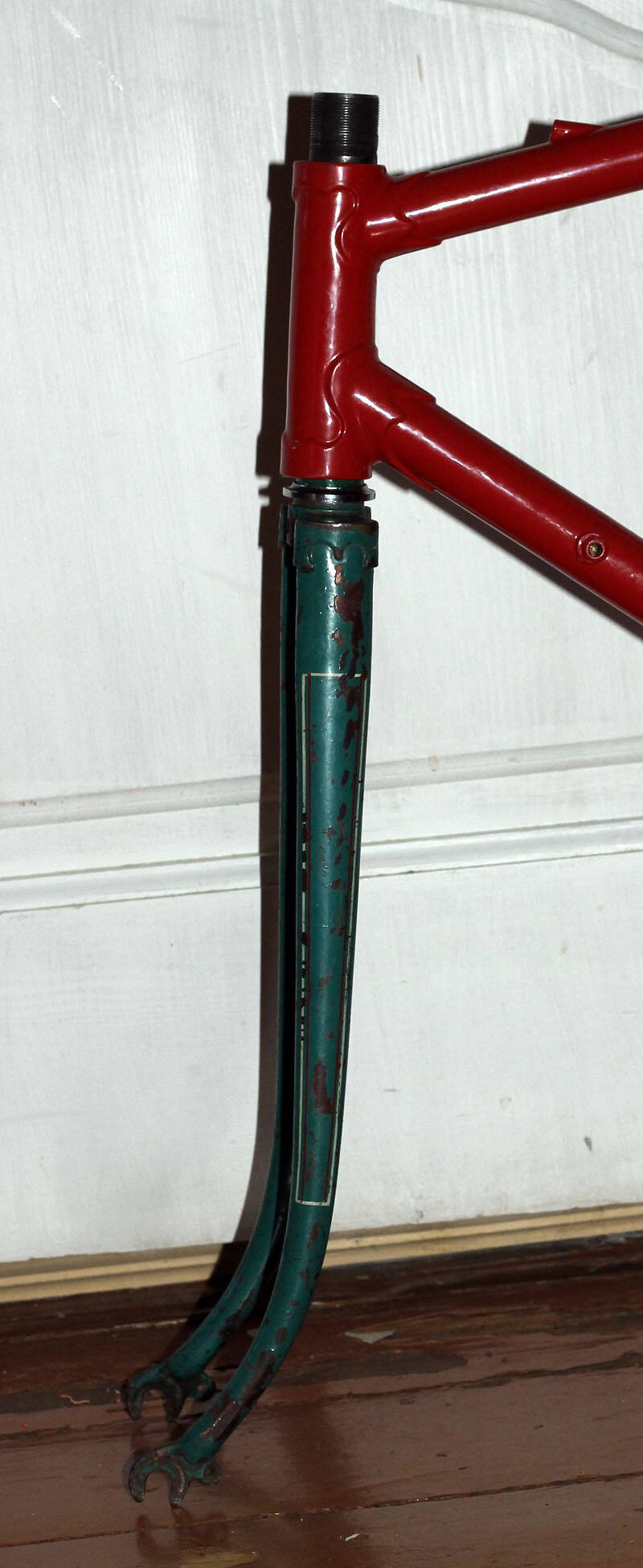

Еще хочу посоветоваться.
Не дает мне покоя моя вилка СШ. Изгиб этот кажется слишком большим, не очень подходит к СЗ. Пружить сильно опять же будет. Рассматриваю ее как временный вариант, поэтому дорогую покарску к ней прменять неохота, а ездить в такмо виде - :oops:
IMG_2529.JPG [ 179.05 КБ | Просмотров: 2395 ]

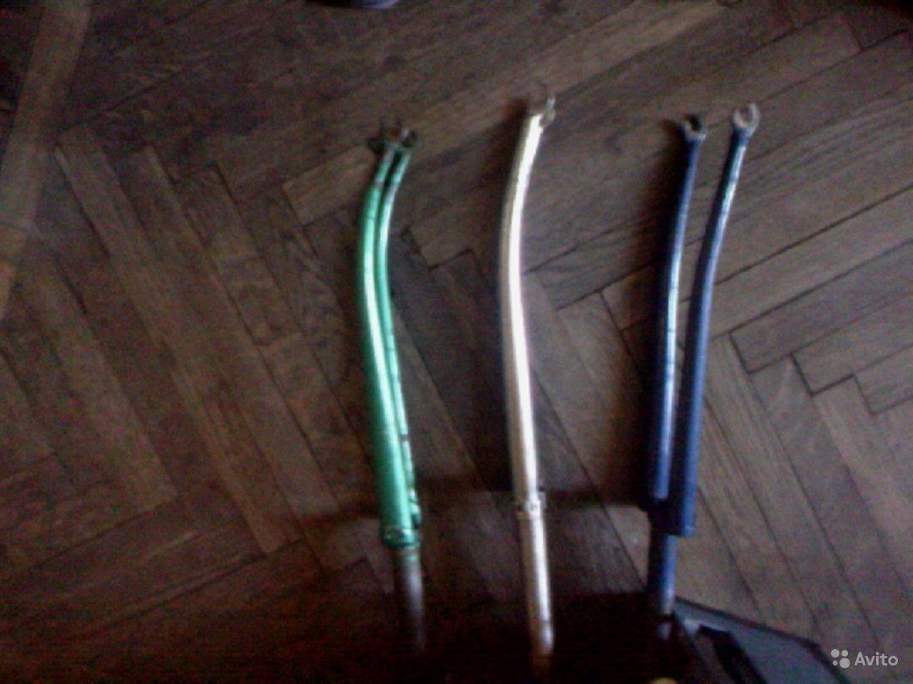

Продолжаю подискивать что-то поинтереснее. Но предложений не ахти. Как думаете, есть ли смысл рассматривать трековые вилки? Вот, такие, например.
вилка_трек.jpg [ 133.25 КБ | Просмотров: 2395 ]

Я могу ошибиться , но эта вилка похожая на сз в-151 1960 года .
СообщениеДобавлено: 08.04.2015 01:08
У В-551 нет ушек под крепление крыльев, это вилка от В-553 или В-555
