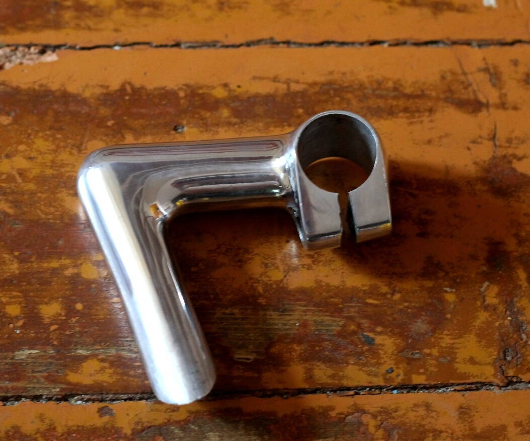

Результат применения зелёной сметаны на войлочном круге.
IMG_2580_1.jpg [ 483.65 КБ | Просмотров: 2428 ]
Все ещё не идеально, есть некоторые огрехи но, результат для меня приемлим. Дальше вынос мучить не буду.
Внешним видом выноса сейчас заморочился потому, что снимать его проблематично. Тормоза или шатуны, например, можно и потом в божеский вид приводить. Их снять проблем нет. А вот вынос лишний раз разгибать - занятие еще то. А если еще и обмотка уже намотана...

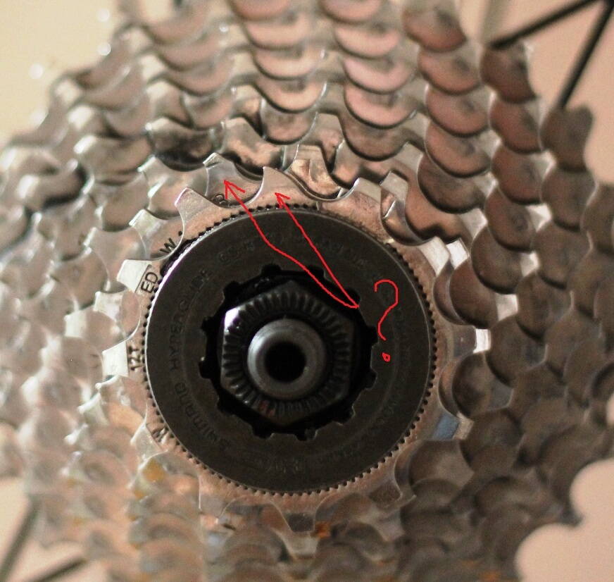

Что за странные 2 зуба на моей кассете? Это такая инженерная задумка или предыдущий хозяин так странно их сносил?
Это зацепы для быстрого и плавного переключения . Есть касеты , где вообще отсутствует по зубу .Эти касеты расчитаны под роботу со своими цепями . С другими тоже , как правило ,
работают .
Ага, нашел такую звезду на фото в этой статье:
http://agbike.spb.ru/technics/cassette.html
